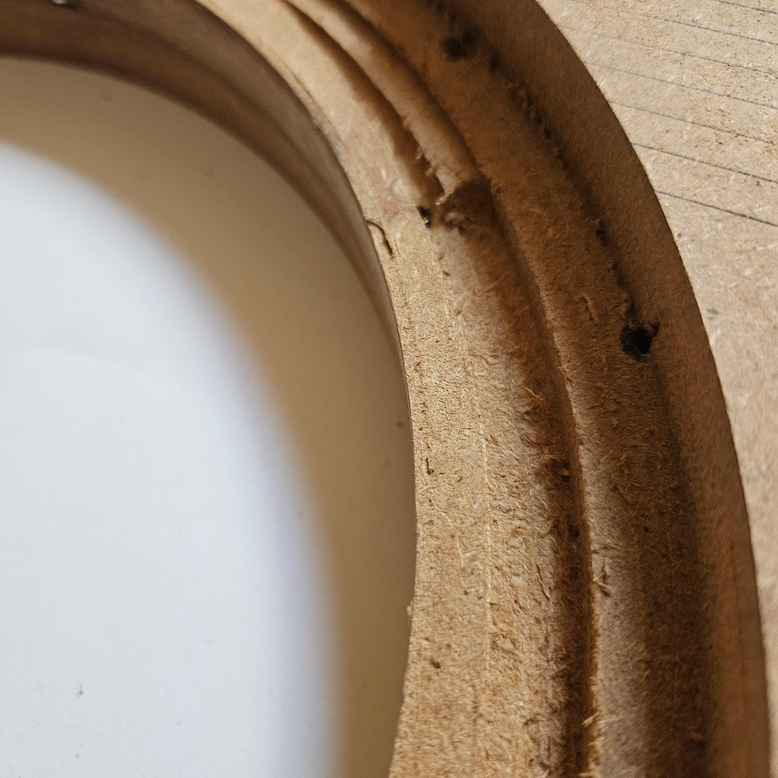

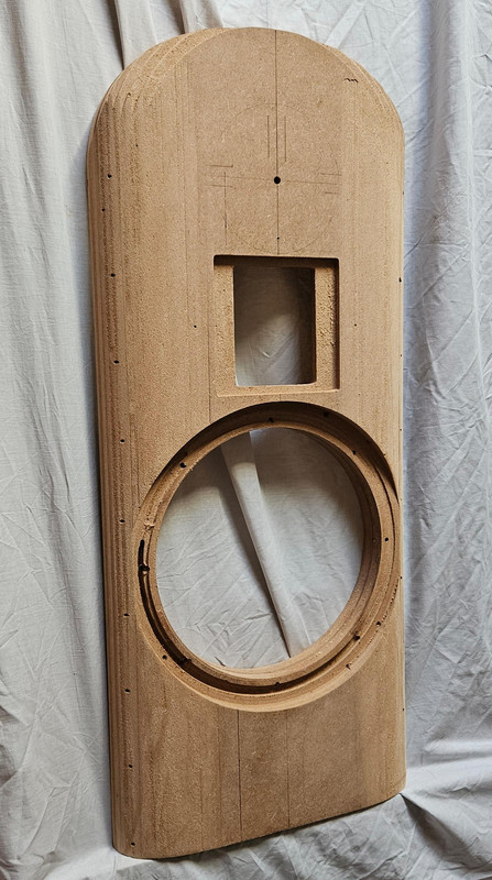

Hier j'avais 2 choses à faire, le chanfrein à 45° au niveau du woofer. (on m'a prêté une défonceuse de pro pour ça. la fraise ne passant pas sur la mienne.)
En faisant quelques essais j'ai bien compris que je n'y arriverai pas tout seul. Pas très grave ce n'était pas urgent, je demanderai à ce que l'on me montre comment faire, et je verrai si je suis capable ou non de le reproduire...

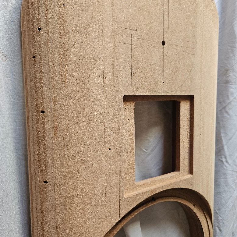

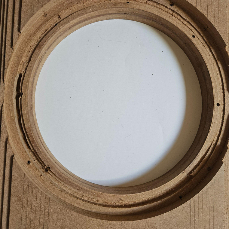

La seconde chose, plus urgente avant usinage des bords, était de faire l'ouverture élargie qui reçoit par le suite un "anneau" pour les gouverner tous, de mdf sur les 2 façades (voir 3ieme image de ce post https://www.homecinema-fr.com/forum/post181235019.html#p181235019)
Sur la première façade, pas de souci, nickel chrome :

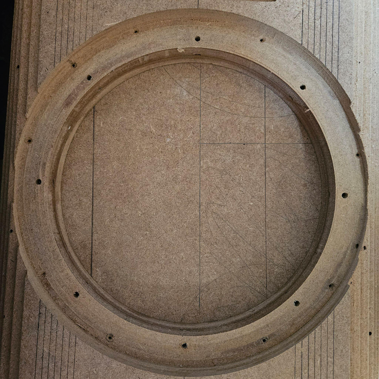

Mais sur la deuxième.., une vraie dinguerie. la bague de la fraise s'est desserrée (pourtant fortement serrée), et la fraise se met évidemment à usiner plus profond qu'elle ne le devrait. Mais évidemment il m'a fallut pas mal de temps avant de m'en rendre compte... j'étais furieux quand j'ai vu ça :
Comme on le voit j'ai pu limiter la casse à un moment donné, mais inutile de préciser que le destin l'ayant décidé, je ne pourrai donc pas utiliser les écrous griffes. Ça me fait râler car en dehors du travail réalisé pour rien, c'est aussi que j'avais trouvé des boulons tête basse qui franchement donnaient un aspect esthétique très propre (sans la protubérance habituelle).
Et puis vraiment, ça m'a un peu dégouté, genre coup de massue.
Alors oui, c'est pas la fin du monde, je vais remplir tout ça avec un enduit/mastic de rebouchage et inonder les écrou-griffes avec un truc. Mais bon...

Ton rebouchage ne sera probablement pas moins solide que ton mdf si tu le fais bien.
Ça se tente ?
Ça se tente ?
- Kro
- Messages: 29463
- Localisation: Isère (38)
Tu peux même renforcer par derrière tant que c'est pas démonté.
Une petite pièce de bois bien placée à l'endroit de l'écrou pour utiliser tes super vis.
- Kro
- Messages: 29463
Kro a écrit:Tu peux même renforcer par derrière tant que c'est pas démonté. (n'est pas démonté quoi ?)
pour la pièce de bois bien placée... je vois ce que tu veux dire... mais non. je vais tourner le woofer de 22,5°, ça restera symétrique mais les vis à bois seront plus moches que les boulons tête basse que j'avais prévu.

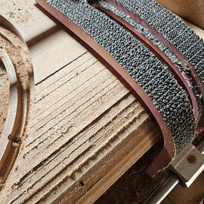

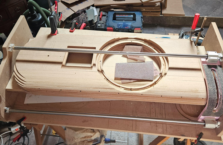

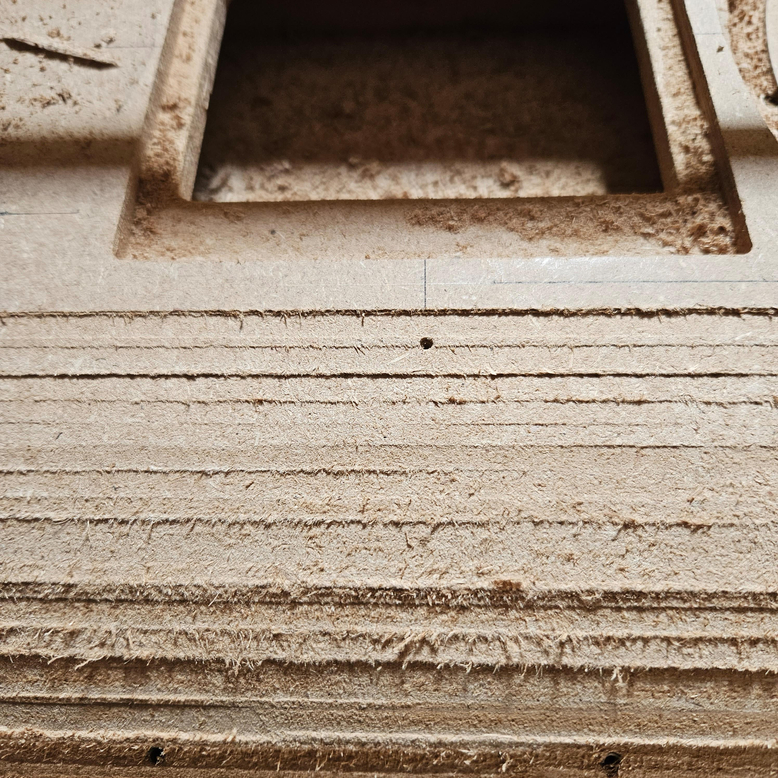

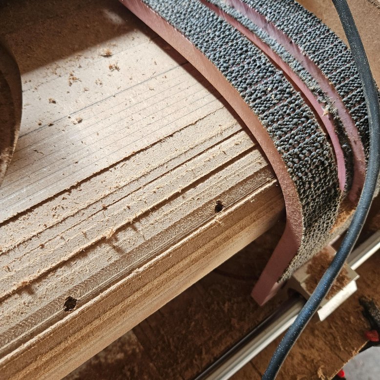

La Façade, Étape 6 : usinage des bords latéraux à l'aide de "Patinette" et premier ponçage grossier.
Heureusement, il n'arrive pas que des soucis, la plupart du temps ce sont d'ailleurs plutôt des réussites... :
Première passe à 5mm au max de la surface définitive.
2ième passe "fleur de surface définitive"
État de la surface après usinage.
Et juste un premier ponçage grossier.
Et voilà :
En tout cas, tout c'est passé comme sur des Patinettes !
et suis super content du résultat !!!! super, super, super content même !
Bon aller, il faut aller attaquer la deuxième façade maintenant...
J'ai eu aussi des déconvenues avec la défonceuse pas plus tard que cet été, je compatis.
Mais bon ce travail sur la façade
Ca montre que le temps "perdu" à faire les outils et guides pour faire le travail proprement est souvent rattrapé sur la qualité du résultat final, et aussi sur la difficulté de l'opération !
Suffit de remplir à la résine + microballon... Ça s'usine super bien, et c'est super costaud/adhérent. Gardes-en dans un pot, car ça va se diffuser dans le MDF ; donc le niveau va baisser, faut compenser...
En VOLUME tu mets autant de microballons que de resine, au début, ça fait peur, mais ça reste "liquide".

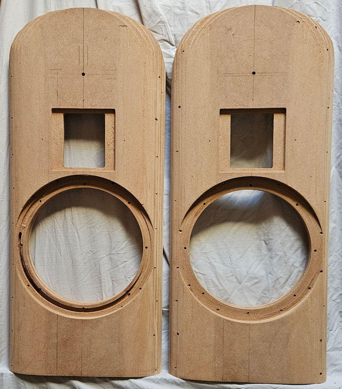

Et voilà...
Demain si je peux, usinage du haut de l'enceinte, ça devrait être assez rapide...
J'ai encore jamais utilisé la résine Kris.. donc je ne sais pas trop (mais merci pour les liens !). Cela dit, j'ai eu une petite idée pour changer l'écrou griffe défectueux et, je vous en parlerai, mais possible que l'époxy puisse quand même être nécessaire dans l'affaire... mais rien de certain... il n'y a encore que les façades de faites donc, bon, c'est pas comme s'il y avait une urgence absolue... c'est sur le reste devrait aller plus vite à réaliser mais bon...
