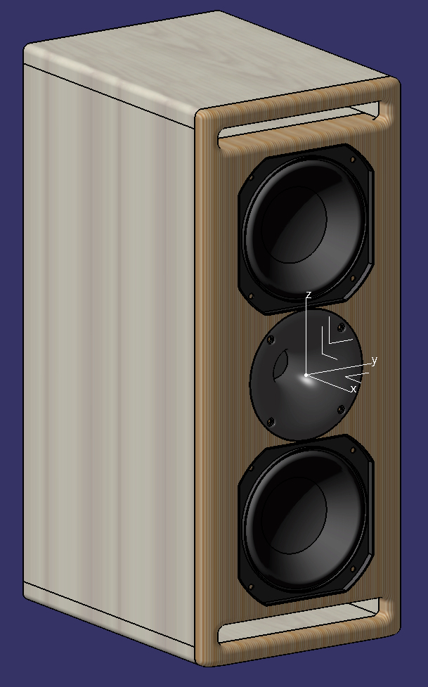

Je suis en train de finaliser le design d'une petite enceinte HC pour salon, au format MTM, sur base de 5FE120 et Cmp25vHE.
Je sèche sur l'aspect final.
Voila 2 propositions, dites-moi ce que vous en pensez ...
La première est plus classic, avec une face avant intégrale.
La seconde est plus travaillée, demande bien plus de boulot, mais le coté "décalé" de la face avant me plait bien.
La façade est en baubuche 35mm, et la caisse en CP bouleau 15mm.

Salut Seb
Je vote pour la façade "décalée", elle apporte de l'originalité à un design de boîte standard.
Et le BauBuche, intéressant, avec des perfs a priori équivalentes au CP de boulot mais moins cher? tu confirmes?

Pareil, je vote pour la formule offensive ! (la décalée)
Mais ce n'est pas niveau débutant du côté des ajustements !

La 2 !
Tu prévoies un "cache" pour le bord des 5FE ? Ou une grille adaptée complète ?

Bonsoir ASP,
Attention aux lobes !
Pour moi une centrale de ce type c'est obligatoirement en 3 voies (coax ou non)

Merci pour vos retours.
Oui, ça va être plus compliqué à faire, mais même pas peur !
Je sais très bien Esscobar pour les lobes.
1- c'est un test, une boîte d'essai.
2- si l'enceinte est convaincante et qu'elle trouve sa place dans le salon, je serais seul à profiter de la centrale, donc les lobes ...
3- ma femme trouvé les Bounty trop grosse dans le salon, je cherche une alternative plus compact mais néanmoins performante et qualitative
HoberM, je n'ai pas encore réfléchi au sujet, mais ça pourrait le faire.
Agnostic1er, le baubuche est du multiligne de hêtre, qui n'est dispo que dans de grosses épaisseurs. Pour une façade, c'est très bien (en plus c'est beau), mais pour le reste, c'est trop lourd. Quand aux caractéristiques mécanique vs du CP, je n'en sais rien du tout. Par contre, c'est très sensible à la chauffe des outils de coupe, ça brule vite !
Bien, me reste plus qu'à la faire

ASP68 a écrit:1- c'est un test, une boîte d'essai.
Pas besoin d'essai, ta réponse en puissance va être chaotique
Faut que tu lui dises que d'habitude la grosseur ne la dérangeait pas
Et dans ce cas éventuellement le topic sur l'asservissement de JCB peut t'intéresser, non ? Faire un truc compact et performant, c'est normalement le but premier de l'asservissement

Esscobar a écrit:Pas besoin d'essai, ta réponse en puissance va être chaotique![]()
Mais que sur un axe non ?

Sauf que tu écoutes du champ direct ET du champ diffu dans ton canap

Le champ diffu, vue qu'il sera complètement pété par les lobes, arrivera moins énergique ...
Sinon, je fais une 2.5 voies.

Et une version comme ça ?
Le gros + : c'est pille la même largeur que mes caissons !
