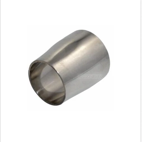

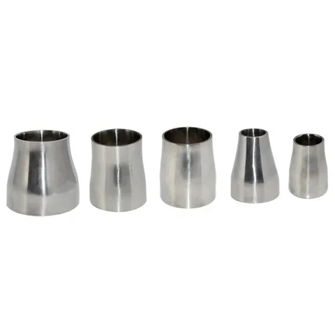

Pour tes évents, y'a ça en inox:
https://fr.aliexpress.com/item/32670075958.html?spm=a2g0o.detail.1000014.15.7fad4f80c2tQB6&gps-id=pcDetailBottomMoreOtherSeller&scm=1007.13338.141930.0&scm_id=1007.13338.141930.0&scm-url=1007.13338.141930.0&pvid=908b6786-31ce-4330-a06d-c23c0c18c3b1
Y'a plein de diamètres, de rayons et d'angles.. mais aussi on peut trouver des adaptateurs de diamètre "bout à bout à souder".. ça peut faire ptiote tuyère.
Bien sûr souder c'est une histoire mais du feuillard et de l'époxy, ça suffit bien pour nos applications.

Message » 20 Aoû 2019 9:41
Punaise la bonne idée.
Utiliser ces formes comme gabarit pour faire des évents tuyère en fibre de verre (ou carbone) !

Ben AMHA pas trop d'intérêt: le coude grand rayon diamètre 38, environ 30cm de long c'est 6€ et l'adaptateur vers les 1 ou 2€. Alors, pourquoi se prendre la tête... :) le seul hic c'est pour les faire tenir bout à bout! Mais déjà, feuillard + epoxy suffirait.
