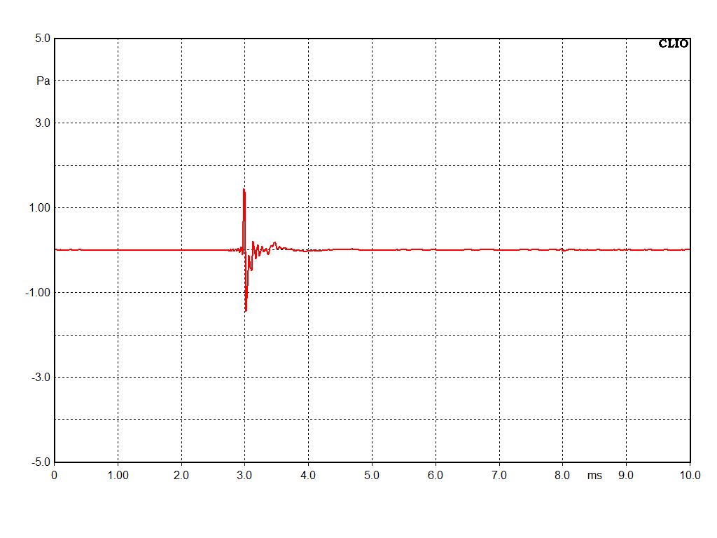

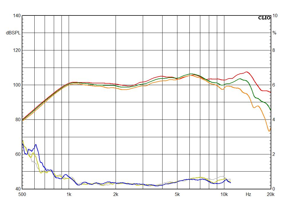

- androuski
- Messages: 23255
18 Sound a sorti le produit et son pavillon XMT200 voici à peu près deux ans.
A l'époque, j'avais demandé à 18 Sound un peu d'info technique sur leur produit, ci-joint ce qu'ils m'ont envoyé.
Pascal
Pascal
