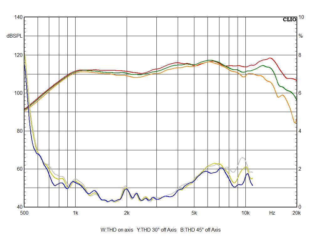

Je débarque surement mais je viens de voir que 18s avait un AMT à sont catalogue.
C'est nouveau non ?
https://www.eighteensound.it/en/product ... 00p%208ohm
C'est nouveau non ?
- tcli
- Messages: 4088
- Inscription Forum: 23 Nov 2009 22:40
- Localisation: Complètement à l'ouest
Relativement nouveau mais plus tant que ça
- androuski
- Messages: 23201
18 Sound a sorti le produit et son pavillon XMT200 voici à peu près deux ans.
A l'époque, j'avais demandé à 18 Sound un peu d'info technique sur leur produit, ci-joint ce qu'ils m'ont envoyé.
Pascal
Pascal
