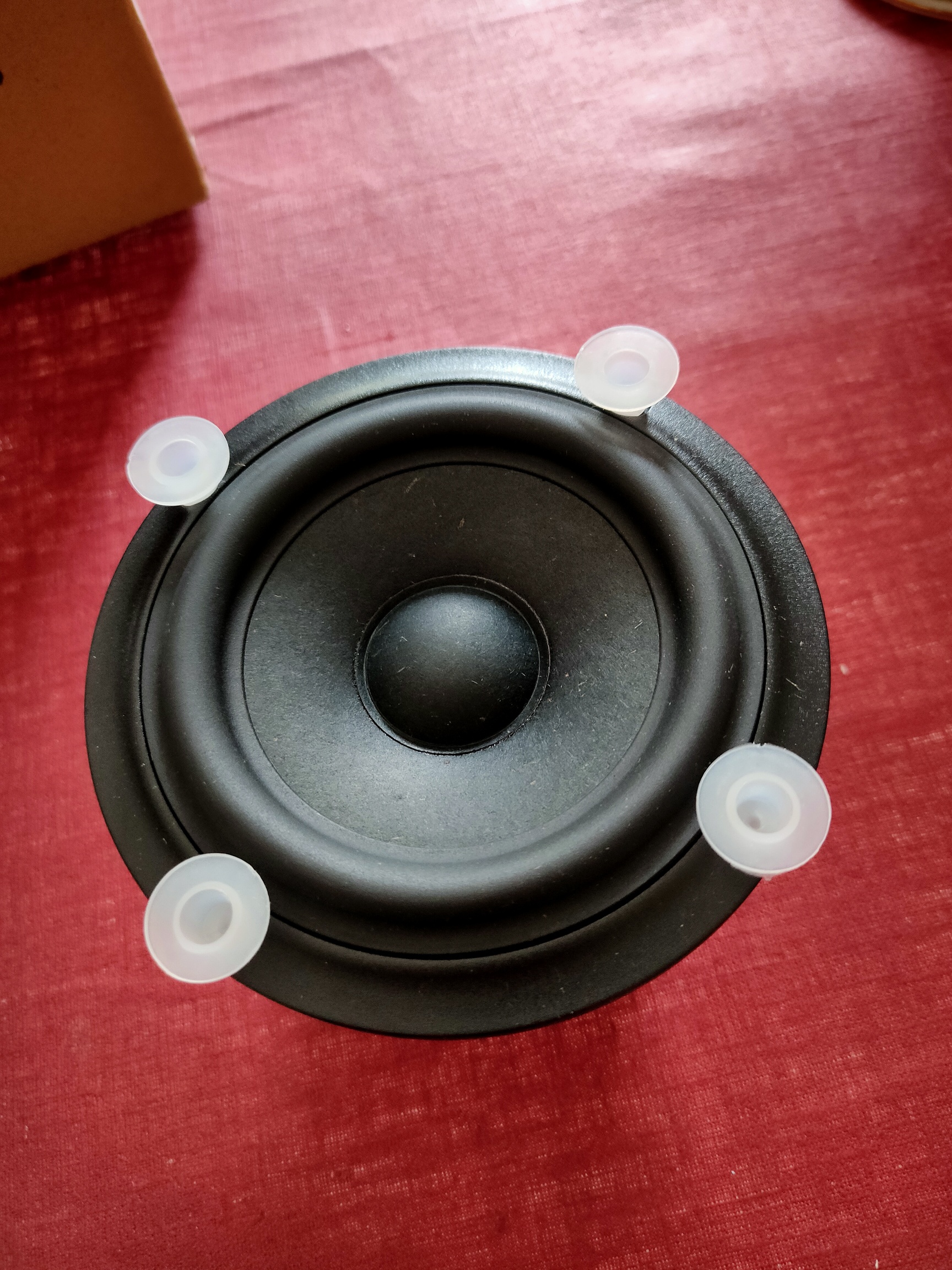

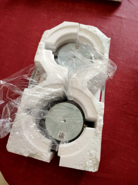

Voici les HP sortis de leur emballage:
Tout est super bien emballé :bravo:
Bobine ventilée du SB20:

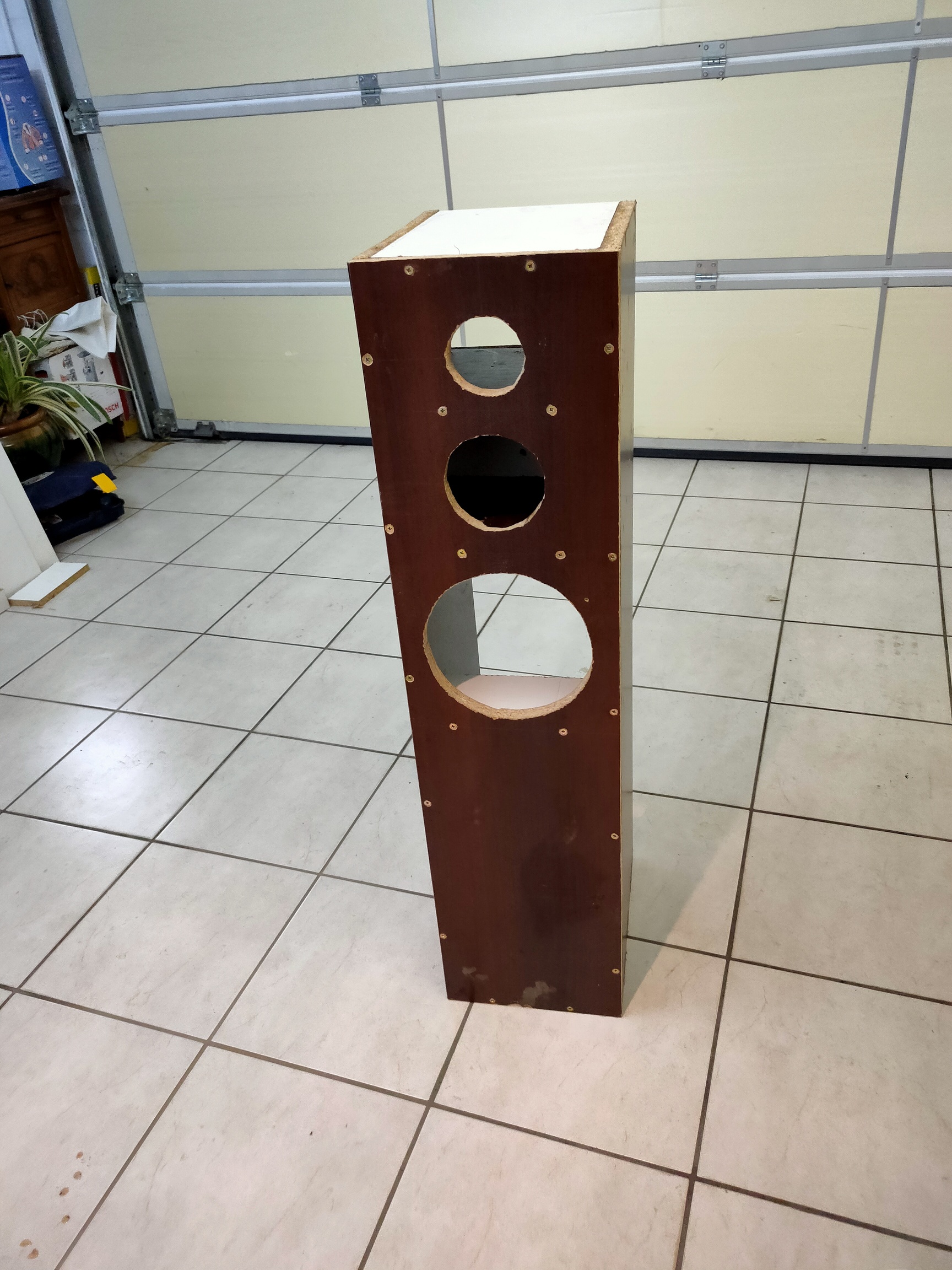

J'ai pas mal avancé, me reste a fixer la face arrière.
J'ai découpé le contreplaqué de 5mm puisque je n'ai pas de défonceuse. mais ça reste je trouve assez propre.
puis j'ai collé le contre plaqué de 5 à la colle blanche.
Important: faut mettre un truc très lourd sur le dessus... :mdr:

Sinon j'en appel aux experts du bois !!! j'ai foiré la découpe pour le médium et 2 de mes vis tombent dans le bord du bois :oops:
Il n'y a donc pas de matière pour visser (je suis un :ane: )
