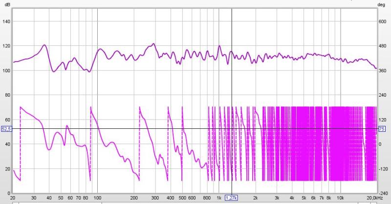

Le trou a 200hz et la courbe descendante dans l aigu dependent de ma piece (ce qui sera different dans mon salon dans laquelle elles atteriront), j ai vérifié avec d autres enceintes.
Je me suis aussi amusé a voir ce que donne la correction possible avec mon ampli hc denon avrx3100. Ca gomme bien ces deux trous la et c est bcp mieux avec ! Je verrai une fois fans le salon.
En l etat, je ne vois pas quoi faire de plus avec mes competences. Je ne maitrise pas les centres emissifs et corrections d impedances, etc :oops: .

J'ai continué un peu car je trouve que les voix n'étaient pas mise en valeur.
J'ai essayé bcp de chose, notamment du 3e ordre pour couper plus franchement. Le WO non filtré qui fait quasiment toute la bande ne me disait rien de bon. J'ai eut juste sur le principe mais je suis revenu sur un 2e ordre car j'ai du faire un peu n'importe quoi (voix caverneuses et étouffées).
Résultat : très belles voix, bien projetés mais aigu un peu agressif sur certains disques (M Manson notamment). Le SPL ne le fait pas forcément apparaitre.
Je tourne en rond pour aller plus loin. Je ne sais pas comment traiter les aspects Z, GD, phase, etc. Manque de compétences ...
Je préfère ne pas vous montrer le Z, vous auriez peur ...

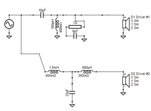

J'espère que ton schéma de filtre n'est pas celui montré , parce que ton ampli ne va pas aimer une charge de moins de 1 Ohm dans l'aigu, ça peut avoir un rapport avec le ressenti un peu agressif que tu décris ... :o
... Daniel ...
Daniel16
Messages: 322
Inscription Forum: 15 Juin 2015 15:34
Localisation: Charente
Message » 22 Mai 2020 22:34
Heureusement que l'ampli fait son yoga :zen: tous les matins parce que c'est vrai que 1 ohm n'est pas loin du court jus. Ca doit faire des di/dt copieux :ko:
Tu as certainement raison :ohmg:

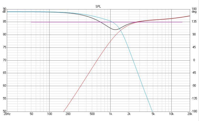

Premier conseil : met un ordre de filtre plus elevé sur le tweeter que sur le woofer
Le tweeter doit être protégé surtout si on coupe bas, la limite du woofer c'est le moment ou il va distordre, ou devenir trop directif
Je tenterai bien un ordre 3 sur le tweeter, et un ordre 2 sur le woofer, avec une coupure vers 1,6 khz
Je regarde tout cela ce soir (en me battant contre vituix ... )
