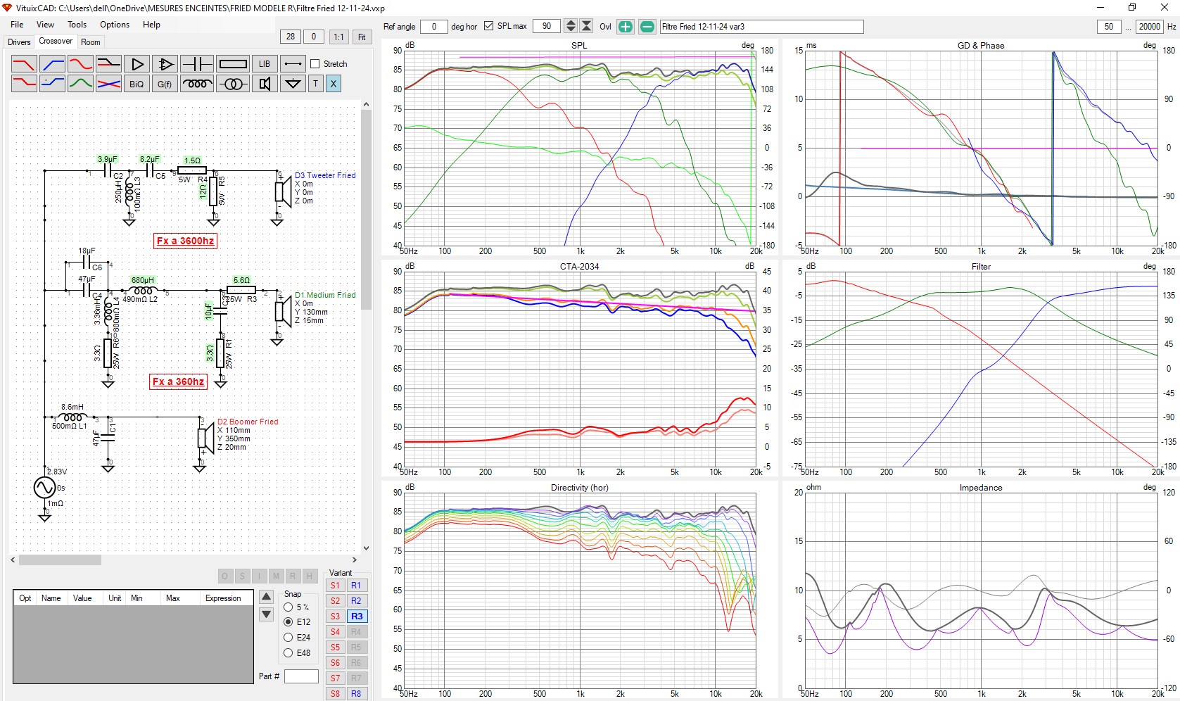

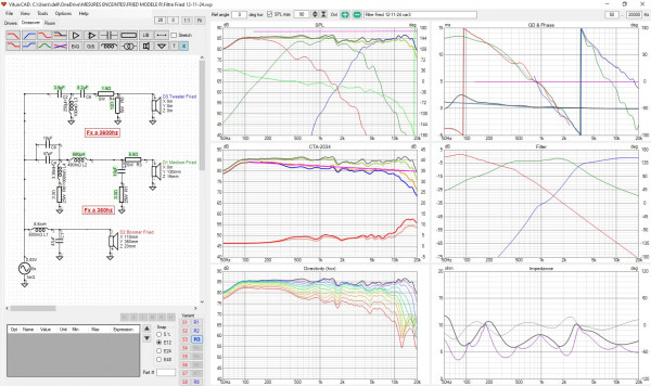

Bon l'enceinte était un peu courte dans le grave alors j'ai revu le filtre.
Et c'est facile quand on est en retraite :mdr:
La self de 5.6 à laissé place a une self de 8.6 :hehe: et le reste a été modifié également.
Et je l'ai fait également pour augmenter la courbe d'impédance qui était un peu basse.

Message » 03 Juin 2025 21:00
Ce woofer ne descend pas... Compenser par une BSC plus forte réduit le problème, sans le supprimer... :wink:

Il y a quand même un "mieux" et puis sur la version précédente le phase tracking était optimisé à 1 mètre là il l'est au point d'écoute.

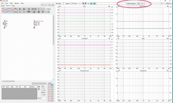

Je demanderais bien à Kimmo de mettre le "listening distance" sur la vue principale et non dans "option".
Comme cela par exemple:

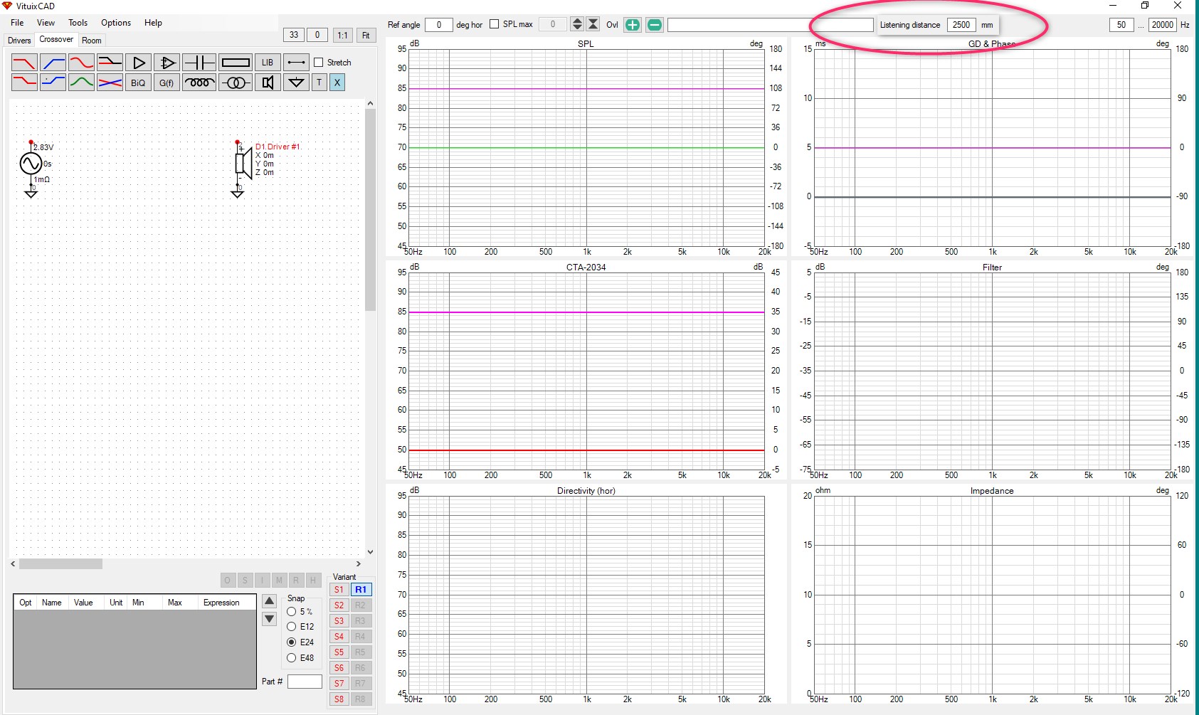

Message » 06 Juin 2025 14:41
Kimmo a répondu rapidement comme d'habitude (merci à lui !)
On ne trouve pas seulement "listening distance" dans "option" mais également dans l'onglet "room" :o j'avais pas vu :ane:
Et ça a un avantage:
Lorsque l'on change les fréquences en haut a droite de l'écran en 200 a 20000hz par exemple.
Si l'on change la listening distance dans option alors la plage de fréquence revient a 20 a 20000hz.
Si l'on change la listening distance dans l'onglet "room" la plage de fréquence reste tel que et en plus on peut la modifier avec la roulette de la souris et voir le résultat direct.
Merci à Kimmo pour ce logiciel magique :P

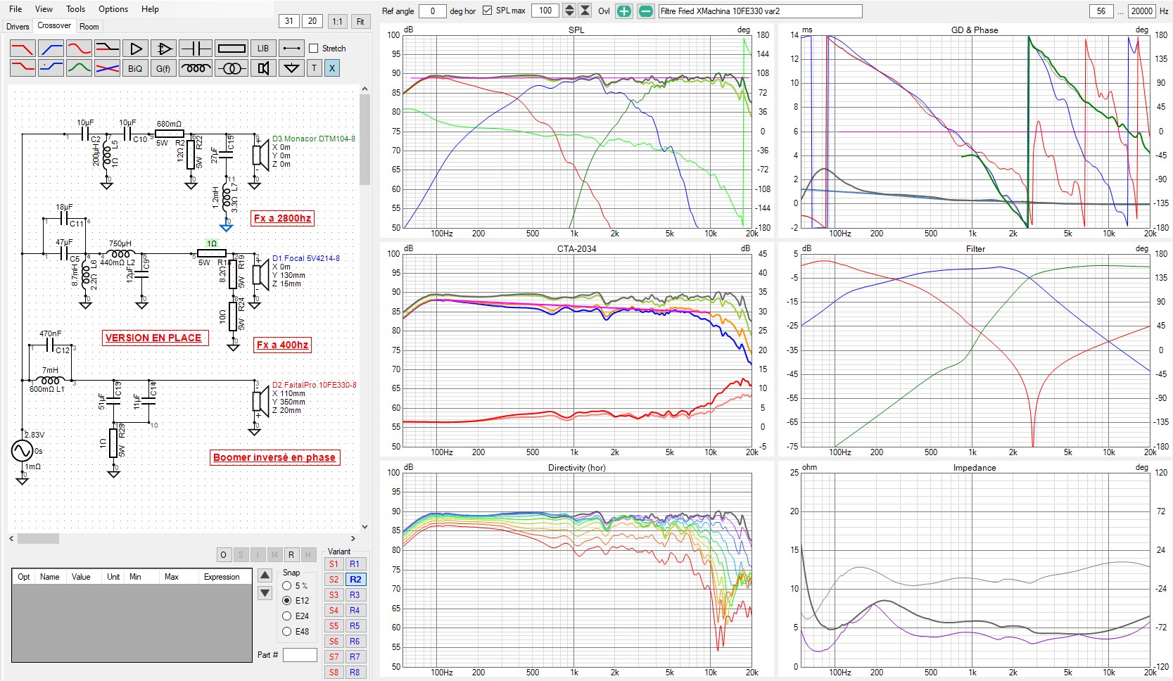

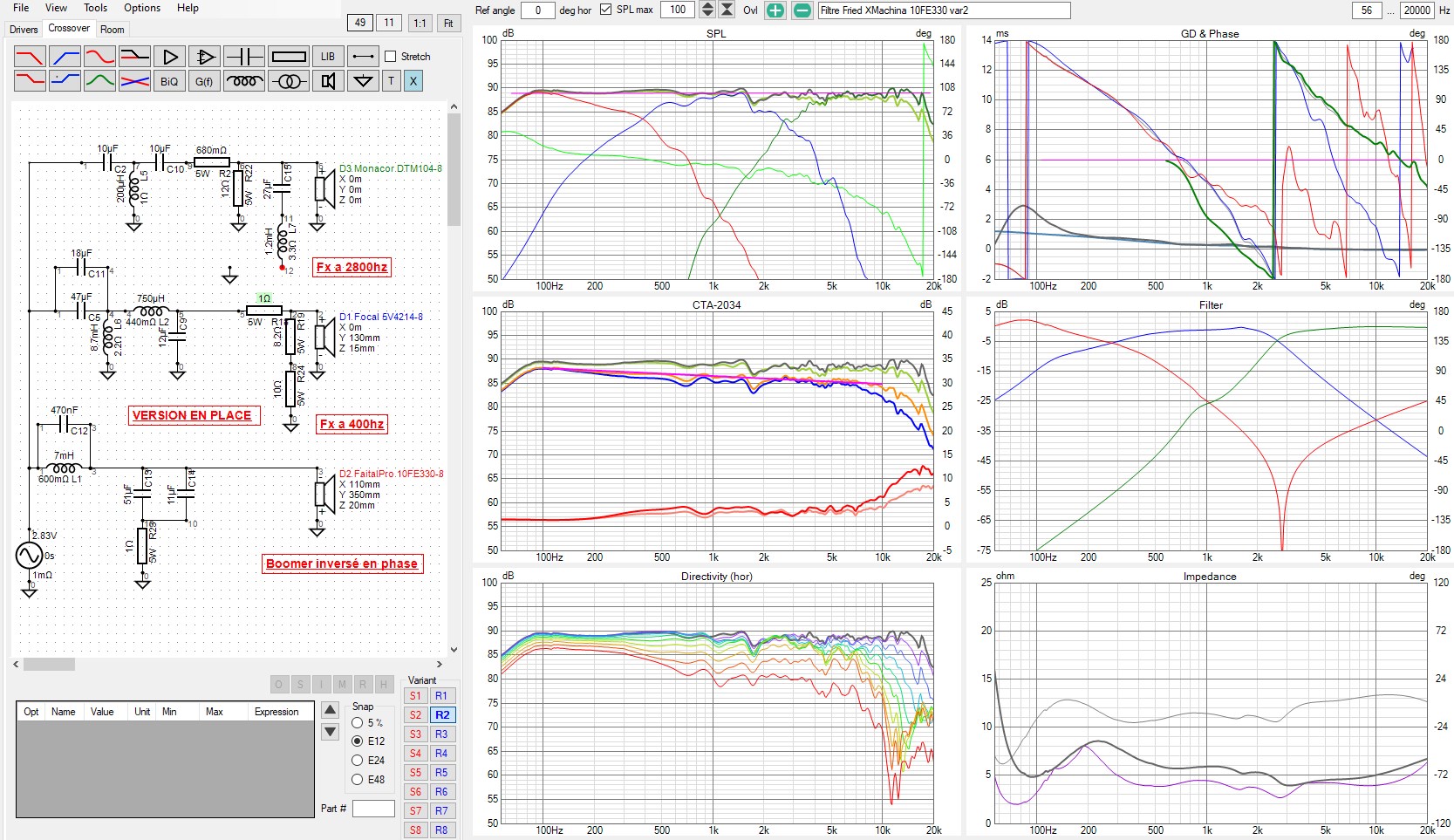

Message » 10 Oct 2025 22:26
Bon et bien j'ai craqué. Agno et Sagem ont raison, je vais avoir du mal à arrêter :mdr:
J'ai ENCORE apporté une modification sur les Fried (ou plutôt ce qu'il en reste, c'est a dire la caisse :lol: )
J'ai acheté chez TLHP une paire de FaitalPRO 10FE330.
Chez TLHP on dirait qu'ils expédient du Lalique :bravo:
Bref ces 10FE330 avaient les côtes de l'ancien HP et il n'y a pas eu de découpe ni d'adaptation.

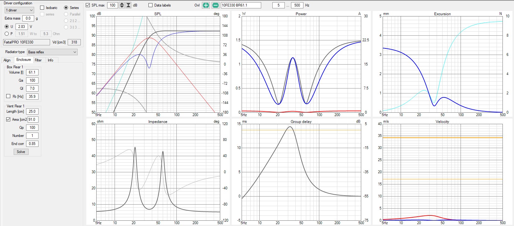

J'ai donc refais les mesures (101 au total avec hors axes V et H) Punaise c'est long.
La caisse fait 61 litres mais j'ai la mousse d'origine sur les parois et je me demande si ça ne retire pas du volume...
C'est une mousse genre assise de fauteuil. :wtf:
Pour l'instant j'en suis a l'écoute de ce filtre:
Je n'ai pas fait le RLC pour le tweter. Je vais l'essayer demain:
Et l'accord:

Message » 10 Oct 2025 22:44
Joliiiiii, tu fais où tes mesures pour qu'elles soient aussi propres?
Sagem
Messages: 15144
Localisation: lyon
Message » 10 Oct 2025 23:03
Le pire c'est qu'il dit qu'il ne fait pas de fusion nierfield/farfield dans le grave... et ça descend propre jusqu'à 100Hz !!
Agnostic1er
Superviseur Forum DIY
Messages: 12262
Message » 10 Oct 2025 23:05
Dans ma pièce dédiée qui a 2m36 sous plafond mais....
Avant je surelevais l'enceinte et déplaçais le micro sur les centres de HP.
La j'ai mis le micro a 1m18 et déplacé l'enceinte en hauteur.
Ça permet de fenetrer au max de ce que permet la pièce.
tracerbox
