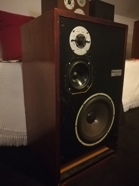

ça y est j'ai craqué.
J'en avais pas besoin, elles sont grosses, pas vraiment belles (quoique sur un pied qui leur va bien....) mais je les guettais sur le coincoin depuis plusieurs semaines et elles n'intéressaient visiblement pas grand monde.
C'est donc une paire de Fried Modèle R avec boomer SEAS rond de 25cm.
J'ai beau chercher sur le net, nada j'ai rien trouvé concernant ce modèle qui a l'air unique :D
Petit problème au moment de les retirer chez le vendeur je demande à les écouter et là :cry: les tweeters sont muets :evil:
Après une brève négociation je repars avec !
Voilà une photo de la bête :wink:
Vous aurez remarqué que le médium n'est pas d'origine c'est un Focal 5N411L qui a remplacé le KEF B110 qui a dû rendre l'âme.
Mon but n'est pas de la remettre comme à l'origine mais simplement de lui ajouter un tweeter et adapter le filtre à moindre coût.

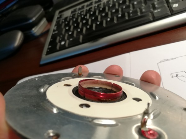

Le tweeter a souffert car la bobine à une sale trombine :mdr:

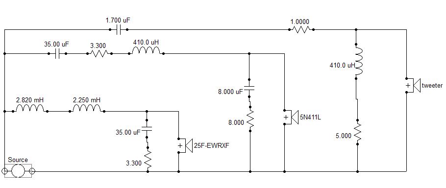

La raison vient du fait que le condo de 1.7µF faisait...5µf !
Donc, "à vieille enceinte" condo de tweeter neuf ! :oldy:
schema filtre.JPG (37.65 Kio) Vu 2056 fois
Les 2 selfs superposées sont celles du boomer, elles sont en série.
Ce filtre est équipé d'un fusible (qui n'a visiblement pas fonctionné :lol: ) et un bouton atténuateur du médium.
Je vais virer tout ça. :siffle:

Je trouve que ces enceintes ont un look sympa. Dommage quelles aient été abimées lors du changement du médium.
Je vais chercher un pied qui leur ira bien et qui les mettra à hauteur d'oreilles :wink:

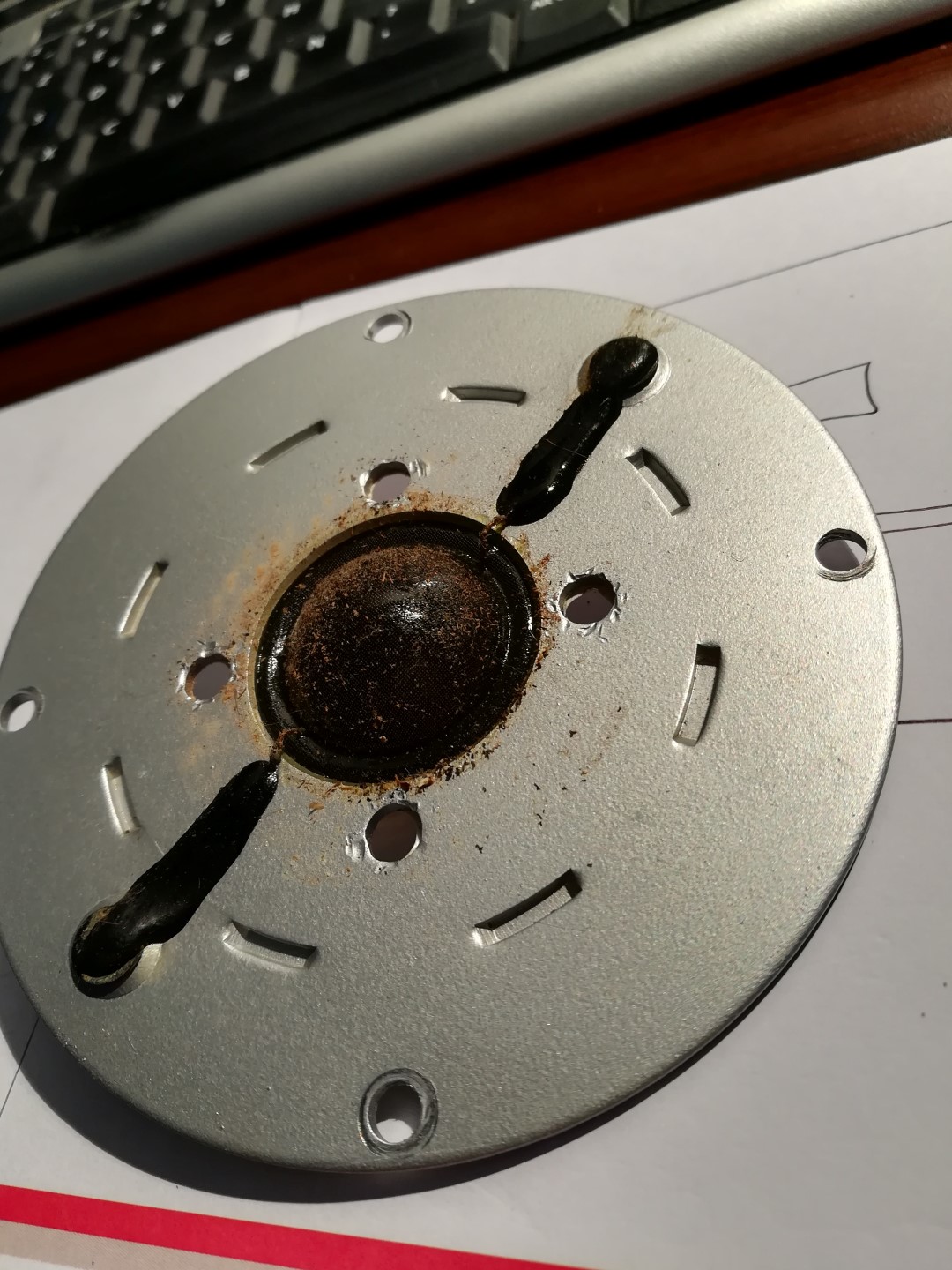

J'ai commandé une paire de membranes pour refaire les tweeters d'origine.
Vous savez ce qu'est la matière noire dans laquelle est noyé le fil qui relie le bornier à la bobine ?
C'est encore mou après...40ans ? du chewing gum à la réglisse ? :D

J'ai reçu les Monacor et me suis mis au travail puisque Agno n'est pas disponible :(
J'arrive à ce filtre pour l'instant en ayant appliqué les retards mesurés avec le dual chanel de Arta.
Donc axe tweeter:
tweeter à 0.
médium = -4.3cm
boomer = -10.75cm
Pourquoi la courbe rouge passe sous celle du tweeter vers les 5khz ?
Le reverse lui parait propre ? :wtf:
tracerbox
Messages: 2248
Localisation: Seine et Marne
Message » 04 Déc 2017 15:42
Et ben c est tres bon tout ça!
Sagem
Messages: 15144
Localisation: lyon
Message » 04 Déc 2017 16:05
Oh il doit y avoir moyen de faire mieux :wink:
tracerbox
Messages: 2248
Message » 04 Déc 2017 16:45
bof non :wink: un peu plus ou un peu moins d'aigu c'est tout...
Sagem
Messages: 15144
Localisation: lyon
