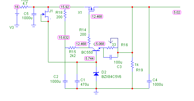

Il reste toujour celle de l'ugs
http://psykok.homelinux.org/diy/preamp_ ... %20UGS.GIF
mais d'apres certain elle n'est pas adapté à 5V en sortie, même avec des BC550, un LM336 2,5V et les valeur des R de changé

Elle a l'air pas mal !
Je polariserais bien la ref avec un géné de courant constant pour éviter les variations de sa tension.
En effet, s'il s'agit d'une version 5V, la différence entre la tension à régulé (variable) et la tension de ref (stable) seront faible et ses variations relatives (en %) seront plus importantes. Ces variations de cette tension dans la résistance de 10K induiront des variations de courant de polarisations dans la ref. Si l'impédance de la ref, n'est pas nulle cela se traduira par de petites variations de tension de ref.
Dans le cas d'une alimentation 24V ce phénomène est un peu moins critique car pour un même pourcentage d'ondulation résiduelle les variations de courant de polarisation de la ref seront un peu plus faibles.
Bref, dans le cas d'une alim 5V de nombreuse tension de polarisation vont se retrouver assez bas et proche de la masse mais ça devrait peut-être passer ...
Avec un dropout de 5V min, il y aura un peu plus de 10V sur la source de l'IRF9610, ce qui ramènerait sa grille et la tension des collecteurs des transistors différentiels entre 5 et 6V. Ca devrait passer en abaissant qq impédance bien sur, changeant le rapport du pont diviseur et choisissant une ref à 2.5 V ...
Faudrait faire une simu ...
Par contre, je ne retiendrais pas ce montage pour faire un 7805 discret car dans le cas le cas d'un dropout de 3V (8V en entrée) ça ne passera pas ...

J'utilise une alim type UGS en 5V que je peux comparer avec un lm1085 5V car les deux me servent d'alimentation pour un DAC.
Et ben y a pas photo, a l'oscillo je ne vois rien du tout avec l'alim UGS , aucune ondulation avec un calibre d'environ 2mV/div alors qu'avec un lm1085 on percoit un legere ondulation <1mV.
Nota : J'ai en tete d'alim un transfo de 12V car je fais du 9V aussi.
pour les pinailleurs doit y avoir moyen d'alimenté la tension de reference ainsi que le differentiel avec la tension regulée, j'ai une petite idée qu'il faut que je valide par des simul mais j'ai pas le temps en ce moment, mes essai d'etage I/V de Dac passe d'abord.

Beji, tu as du vouloir dire à "COURANT régulé" ou courant constantbeiji a écrit:pour les pinailleurs doit y avoir moyen d'alimenté la tension de référence ainsi que le différentiel avec la tension régulée, j'ai une petite idée qu'il faut que je valide par des simul mais je n’ai pas le temps en ce moment, mes essai d'étage I/V de Dac passe d'abord.
Ca confirme ce que je pensais, ça passe en 5V avec un bon Dropout (ton transfo est assez élevé)
- Pour la TL431 il suffit de remplacer R4 (la tension est suffisance) par un MOS est une résistance (il faut un courant de 5mA au moins pour que son bruit soit mini)
- Pour le différentiel, la tension au borne de R12 (<à 2V si tu as remplacé la ref par une 2.5V) sera un peu juste ...
As-tu comparé avec le LT1085 avec autre chose (genre LM317 ...)
Tes mesures d'ondulations résiduelles sont statiques je suppose (en dynamique ce n'est pas évident à faire ...)
