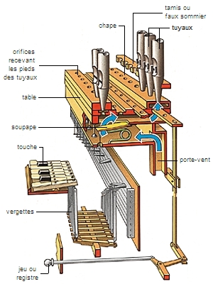

Je me posais la question pour un orgue ( avec des tubes de ....10-15m), d'où venait l'air de la "flûte" ?
dans les églises/cathédrales, moteurs électriques d'accord, mais avant ?
http://www.orgue-isabellesebah.com/wp-content/uploads/2016/06/croquis-personnel.jpg
Avec
:) C'est un peu un ...boxon, il y avait des souffleurs ... :o
