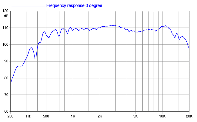

Kro a écrit:
tcli a écrit:Il est un peu plus petit que le XT1464 , m’étonnerait qu'il descende vraiment beaucoup plus bas.
Oui tu as raison, pourtant sur leurs mesures ça donne quelque chose de sympa
Regarde sur la HF146
Je fais un gros déterrage de post mais tu couperai à 600hz une réponse comme ça ? C'est pa trop proche de la Fc ? (delai de groupe/phase...).
D’ailleurs c'est quoi la Fc du LTH142 ?

Le LTH142 doit avoir une Fc autour de 500hz, l'idéal serait de l'utiliser à partir de 750-800Hz je dirai, peut être un peu moins en actif/FIR si la compression le permet mais ça, ça se mesure.
