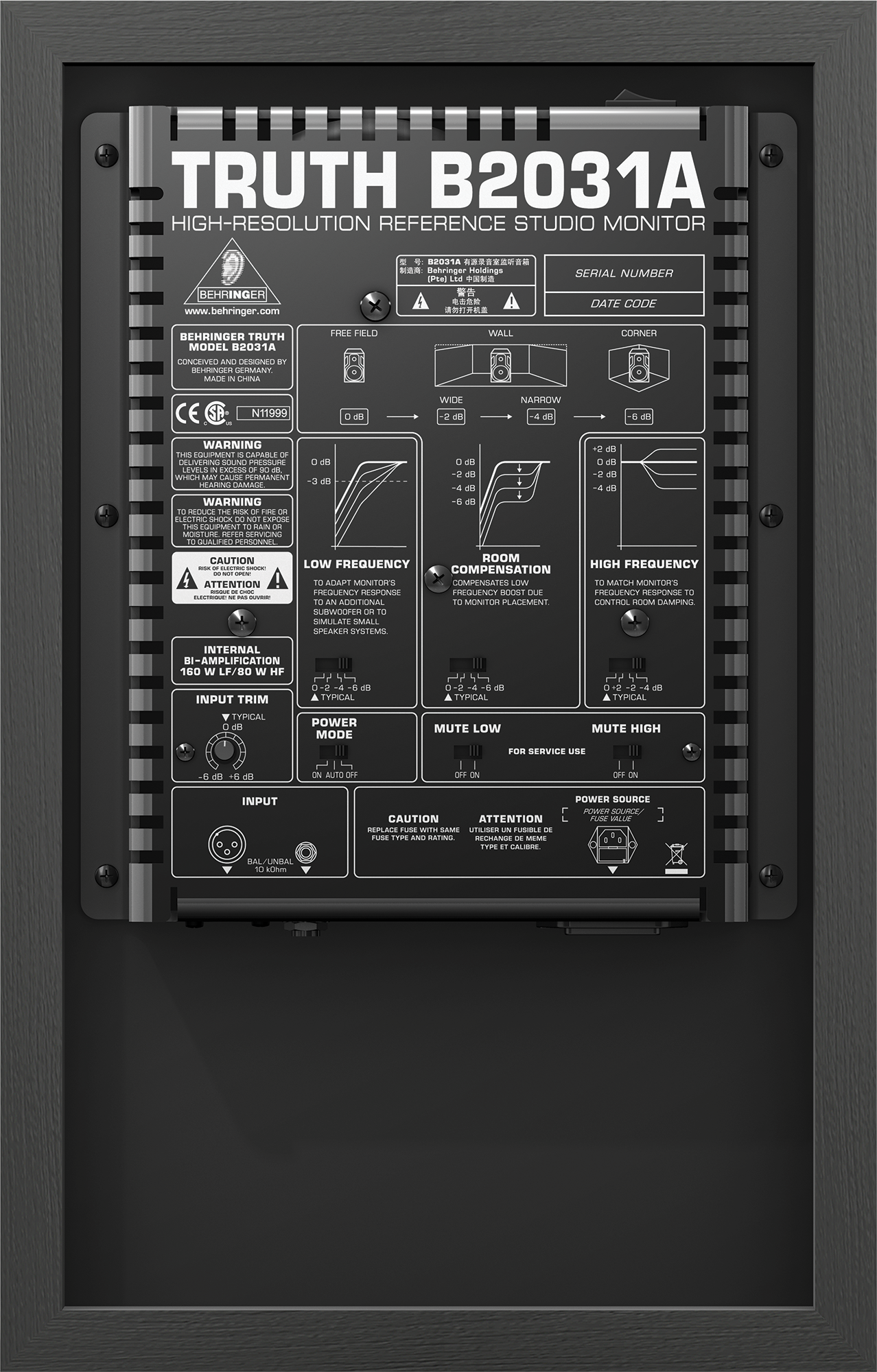

HP environ 100€/pièce et tweeter 50€/pièce ... Déjà 300€ de transducteurs
Le B2031a c'est 219€ HT chez ProSL et 370€ chez thomann. Et avec des réglages possibles à l'arrière + connectique : http://www.prodj.com.ua/img/img2b/2011/ ... 154719.png
Et elle descend plus bas en prime.
Dans ma pièce à vivre c'est totalement dispensable
Donc non

Je suis en train de faire cela mais avec un Wavecor TW030 ... Mais clairement ce sera plus cher, je te le redis, les B2031a (je les avais eu à 288€) est fournit jusqu'au câble secteur (donc il y a le bois, la connectique, la finition ....), si tu arrives à faire mieux je prends (et la possibilité de modifier le baffle step compensation, la F-3 et l'aigu au besoin
