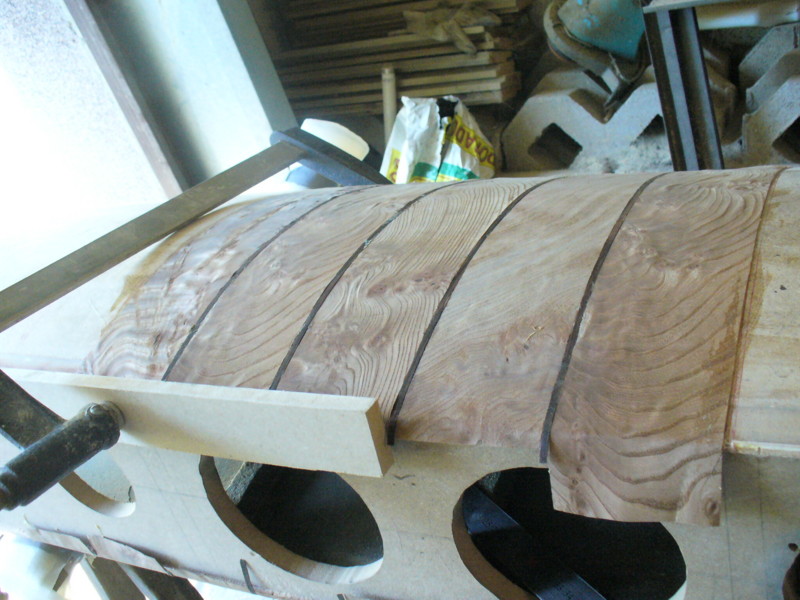

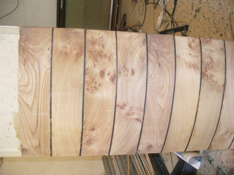

j'utilise du bois de placage et la colle néoprène
Encollage des 2 faces
un petit coup de fer à repasser pour l'angle
puis serre joint
voila le résultat
Surtout ne pas hésiter à passer un coup de fer à repasser
La bande du bas: impossible de couper droit, donc de coller droit ( un effet de tôle ondulé)
La bande du haut, après un coup de fer
