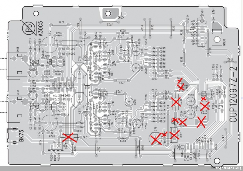

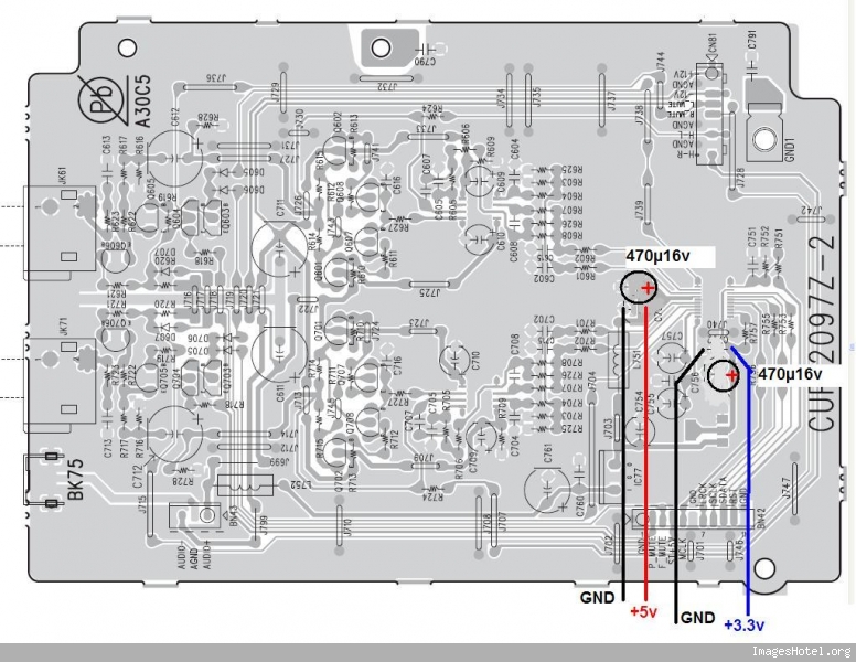

J''ai remplace les alimentations +12,-12v ,5v et 3.3v par des alimentations externes SALAS SHUNT cablées directement sur la carte .
Je posterai les implentations demain ( tres simples )
Les resutats sont sympa :bravo:

Enlever tous les éléments qui sont marqués d'une croix rouge .
Souder deux capa 470µ16v .Coté pistes souder une capa de 0.1µf en // des 470µf16v .
Alimenter directement comme indiqué sur la photo ,le +5v et +3.3v
J'utilise les alimentations SALAS Shunt Regulator qui donnent de bons resultats .
Les commandes groupées sont toujours d'actu sur ces alims sur le forum DiyAudio
De plus une nouvelle alim dédiée digitale :Salas Reflektor-D Power Supply for Digital vient de sortir :bravo:
