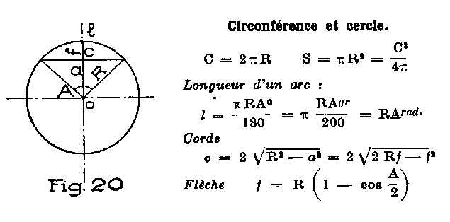

Je pense qu'avec un seul appui au centre le galbe ne sera pas régulier, il faut au moins 1 appui intermédiaire de chaque côté (appui dont l'épaisseur sera calculée pour respecter la courbure)
Ou, mieux, des tasseaux horizontaux en haut et en bas découpés selon la courbure souhaitée et avec davantage de points de fixation.
Ci - dessous, la formule pour le calcul de l'épaisseur des tasseaux intermédiaires.
Alain

J'ai complété mon post pour te permettre de calculer précisément l'épaisseur des tasseaux intermédiaires.
Alain

Selon mon calcul, sauf erreur, en considérant un écran de largeur 2,2 m et le projo placé à 4 m, la fléche "f" est de 0,18 cm pour avoir équidistance entre le projo et tous les points horizontaux de l'écran.
Je pense que 30 cm, c'est beaucoup trop même si ton projo est un peu plus près de l'écran.
Alain
