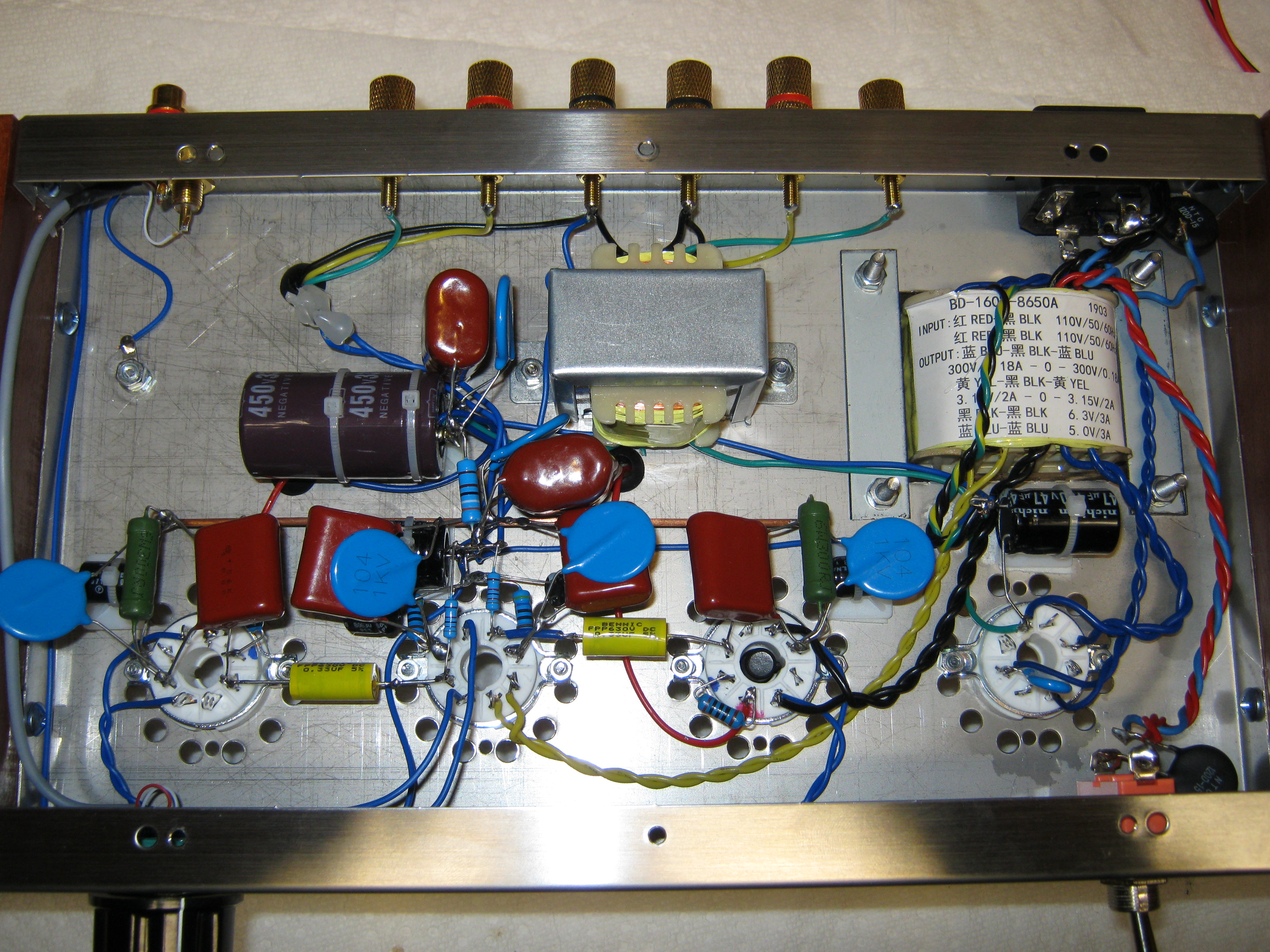

Un bon côté du preamp que tu as, c'est qu'il durera longtemps si bien entretenu.
Il n'y a rien de difficile à remplacer ou réparer sur un tel appareil, quand on a le Schématic Diagram (Sauf le transformateur peut être)
Demandes le au vendeur si possible, au cas ou, pour besoin futur.
Et apprends comment le préampli ampli fonctionne en observant le pinout des tubes par rapport à ton schéma.

C'est très technique ce que tu me raconte, c'est un particulier qui me la vendu, je l'ai pas payé chère, 115€ j' l'ai payé, je n'ai pas les schéma du câblage mais je pense que ce sont les même à quelqu'un point similaire de ce qu'on trouve sur le net.
J'hésitais avec un Dynavox tpr43, tu me conseil de garder celui ci et éventuellement l'amélioré?
C'est vrai que ça a augmenter le gain en utilisation de ma platine vinyle.
Je n'ai pas trouvé la panacée concernant l'écoute mais je fais un gros test ce week end, quand les lampes sont bien chaude après 15min je trouve que le son est meilleure, j'ai gagner en basse ça par contre c'est indéniable.

D'accord merci, si ça te dérange pas je vais démonter la plaque arriere pour faire une photo et si tu le souhaites tu pourras me dire quoi faire car la comme ça sans savoir c'est pas évident.
Rajouter les gros condensateur orange c'est pas difficile et je vois de quoi tu parles, j'avais fait pareil sur ma guitare mais le reste, aucune idée.

Akimitsu a écrit:
Es ce que le pré-ampli lampe DIY pourrait être une base d'upgrade par la suite avec des composants simple et aussi tu cotés des lampes, es ce que toutes lampes sont compatible à partir du moment ou la prise est la meme ou en fonction des caractéristiques, on ne peut pas tout mettre ?
Une amélioration par rapport à quoi ? Si c’est l.objectif est la HiFi… Non. Si l’objectif est la satisfaction d’avoir des lampes incandescentes..là..clairement Oui.
Remarque..votre ampli DIY ne semble pas avoir de protection, ni carter.. Un produit de ce genre n’aurait certainement pas eu d’ homologation, certification d‘utilisation…
J‘espère qu‘il est raccordé à la terre car c‘est parfois une marotte chez certains Audiophiles de la supprimer. Sans carter sur les tubes c‘est dangereux pour les ptites mains curieuses ainsi que les risques de feu si l‘appareil est enfermé dans un réduit.

En principe, là ou il y a un électrolytique de filtrage DC, sauf celui qui suit directement le rectifier, c'est OK d'en ajouter un peu.
Quand il y a un circuit de negative feedback, ça peut le modifier un peu de bypasser des condensateurs de bypass de cathode, à réfléchir, c'est plus facile avec le schéma, à moins d'avoir le circuit devant les yeux, sur l'ampli en photo j'en ai ajouté quand même sur ces électrolytiques, malgré qu'il y a un circuit de feedback, et il fonctionne et sonne très bien depuis longtemps.
Sur un preamp, je n'ai pas trop étudié, il n'y a peut être pas de circuit de feedback (Contre-réaction en Français).

Mon souci est surtout de savoir si toutes c'est modification en vaut la chandelle car honnêtement la différence est très légère.

Cette modification n'est pas la seule, un autre exemple, un SE 6P3P (6L6) - 6N9P (6SL7)
je trouve toujours ça mieux quand optimisé un max pour le DC, et en mode Triode si possible, contrairement au mode Pentode, plus puissant mais pas toujours aussi qualitatif que le mode triode, ça dépend du circuit, celui là est passé en mode triode aussi connu comme pseudo triode.
PS: C'est celui ci : https://www.ebay.com/itm/353144090959 (Pas affilié)
Puis si le son est pas mieux, tu peux toujours revenir en arrière...
