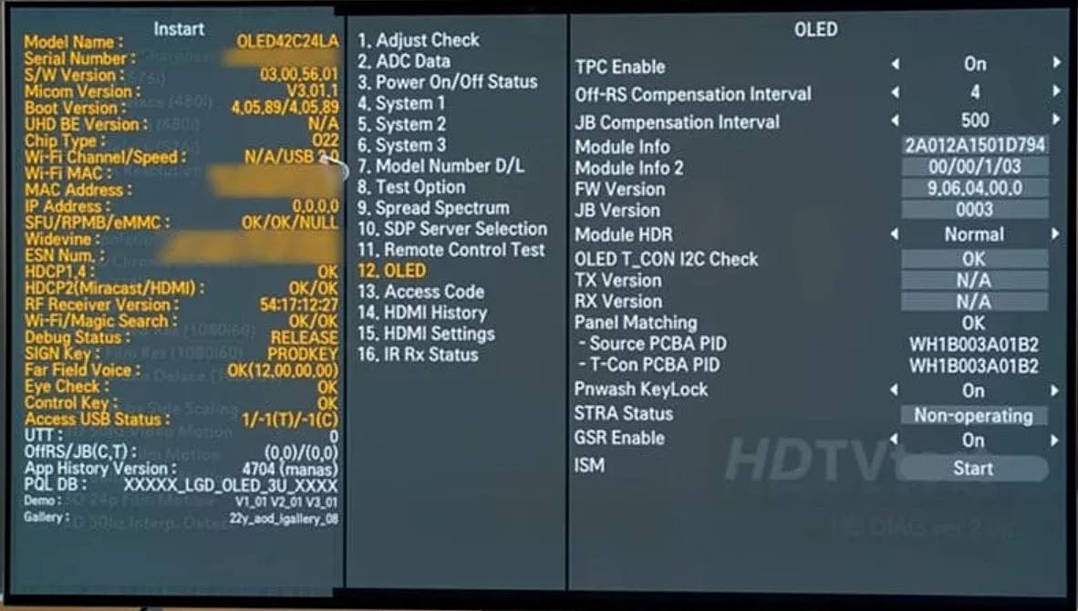

Merci sais tu comment se nomme et où se trouve ce compteur ? Merci
J'ai retrouvé que j'avais noté les 2 rafraîchissements effectués le 1er en auut 2021 et le second en juin 2022 soit 10 mois entre les 2, j'en ferai donc un en avril et serai tranquille.

... désolé je l'ignore, je sais juste que l'intervalle par défaut entre deux maintenances courtes de dalle se trouve à la ligne "Off-RS Compensation Interval", et celui des maintenances longues est à la ligne "JB Compensation Interval"
La ligne UTT elle, donne le nombre d'heures total de fonctionnement du TV ...

Un petit CR après avoir désactivé TCP et GSR dans le menu service de mon 65Bx.
D'abord j'ai quelques angoisses concernant le marquage, je ne regarde plus Cnews sur ma TV mais sur le google Hub max .
Pour le reste quel pied, le TV semble débridée, la qualité de l'image est enfin constante. Ce qui est étonnant est que non seulement la baise de luminosité selon les scènes a disparu, c'était le but, mais en plus les blancs sont plus intenses, les contrastes plus grands. La TV montre qu'elle avait vraiment de la réserve, j'ai même du baisser la luminosité tellement la différence est flagrante.
C'est un vrai plaisir, j'espère juste que je n'aurai pas à le regretter par un marquage ou autre panne prématurée.

... merci pour ton retour après la désactivation de l'ASBL, les améliorations de l'image sont loin d'être négligeables, au point que tu as même ressenti le besoin de diminuer la lum', en fait c'est comme si tu avais un nouveau TV ...!
Après, si tu ne fais pas n'importe quoi, il n'y a pas de raison pour que tu aies du marquage, et tu as déjà commencé à prendre certaines précautions (Cnews), les sites d'infaux en continu étant bien connus pour être sources de marquage, en raison des images quasi fixes, de leur bandeau défilant et du nombre d'heures consécutives passées à (+ ou -) les "regarder" ...
La majorité des marques permet d'éteindre la dalle et de ne garder que le son, réduisant à néant tout risque de marquage, quand par ex on veut juste écouter de la zik, ou des infos en continu ...

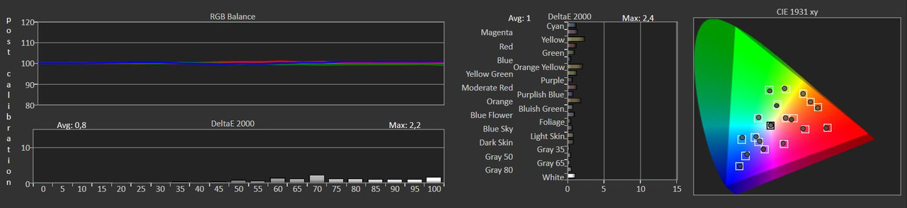

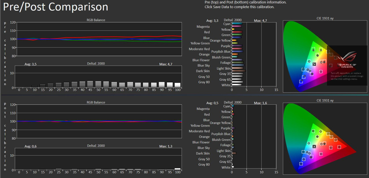

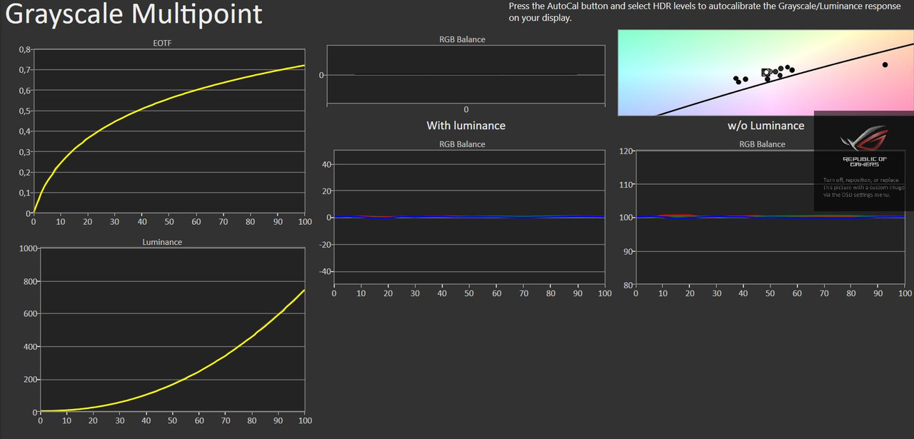

2 ans après ma dernière calibration, mon 77 CX avait bien besoin d'un petit refresh
En DV, j'atteints 736.05 Nits
En SDR calibration faite en Gamma Power 2.4 avec 127 nits pré calibration (soit 115 nits post calibration) donc luminosité OLED sur 28. La norme étant 100 nits mais je préfère un peu plus...
SDR:
DV:
HDR:
SDR:
DV:
HDR:

Adhara a écrit:2 ans après ma dernière calibration, mon 77 CX avait bien besoin d'un petit refresh![]()
Il n'y a pas vraiment de "normes" puisque cela dépend de la diagonale d'affichage, et dans le cas d'une projection dans une pièce de vie, de l'éclairage ambiant
Par contre 28 pour sortir 115 nits, ça me semble beaucoup pour un réglage à 28
, j'aurai parié au dessus de 30, de mémore celui que j'ai calibré pour 120 nits en mode "nuit" c'était 36 je crois - Esscobar
