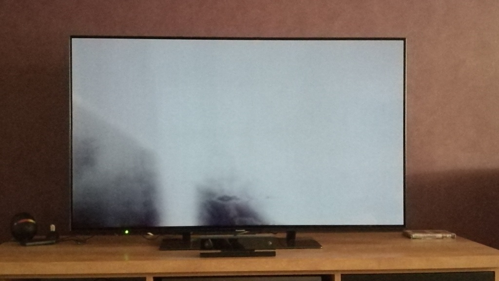

Voici un exemple où on distingue la pente du toit de la maison d'en face ...
WAW
impressionnant et un peu flippant - je vais penser à fermer les rideaux plus souvent

Quand je vois cette image, j’ai froid dans le dos.
