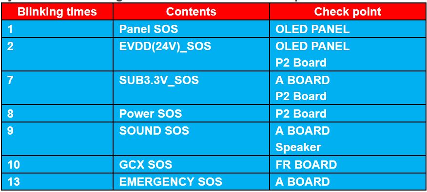

Message » 22 Sep 2024 16:25
Petite question technique sur un 65HZ1500.
Le écran ne s’allume plus. Débranche plusieurs fois et une série de led rouge par deux fois s’allume toute les 5 secondes …
Visiblement rien de probant sur le net mais le peu que j’ai pus lire affirme un problème de dalle …
Si une personne peux confirmer ou l’inverse ?
Merci.

Message » 22 Sep 2024 17:29
duck a écrit:Bonjour,
Merci.
... c'est le nombre de clignotements de la diode rouge qui donne une indication sur l'origine de la panne ... :wink:
Par ex si ça clignote deux fois (blinking times), c'est soit la dalle oled soit la carte P2 ...
