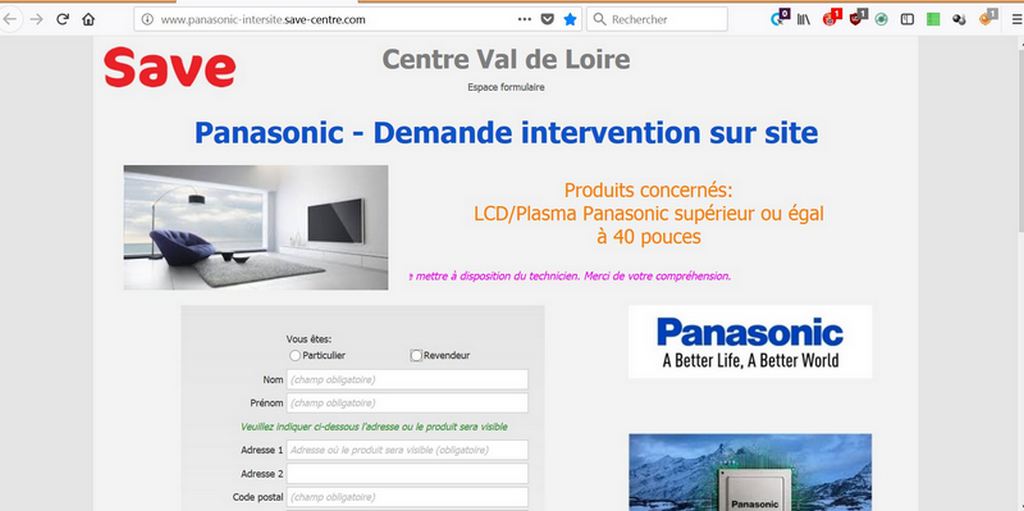

Vois avec ton vendeur ou aussi avec le SAV Pana France sur ce site (dans ce cas joins des photos):
