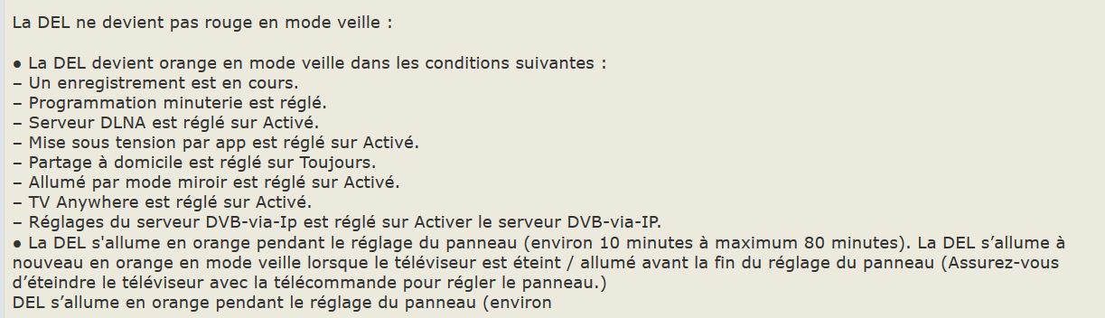

Morgat35 a écrit:Dernier souci : ma diode reste orange elle ne passe plus au rouge. J'ai vu dans un post précèdent que plusieurs motifs pouvaient l'expliquer. j'ai repéré que l'option "rafraichir le contenu VOD était activé ceci dit même en le désactivant ça ne marche pas, la diode reste orange (je me demande à quoi sert cette fonction ?). Ensuite et avant de tout dérègler je me demande si le fait d'avoir la fonction "mise en veille automatique" "absence de signal arrêt " message nouvelle version" activés ne seraient pas les causes du problème. Pouvez vous m'éclairer ? (la liste des motifs étant longues et peu claires pour moi.
Voici les cas où la diode reste orange ... :wink:

Message » 05 Nov 2021 12:20
Retour sur mon problème de diode orange qui refuse de passer au rouge. Apres avoir désactivé certaines application rien n'y faisait. L'installateur ne voyant pas de solutions m'a invité à contacter le SAV de Panasonic. Une personne charmante a essayé les mêmes manipulations sans succès. A la toute fin, elle m'a demandé de faire un réglage sortie d'usine pour tout remettre à zéro. Cela a fonctionné et en éteignant la TV la diode est devenue rouge. Lorsque l'on a tout essayé, je pense que c'est la seule solution. En tous les cas c'est beaucoup plus rapide que de se battre avec les paramétrages.
