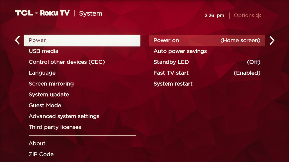

... tu n'as pas accès à cette page (ici en anglais) ... :wtf:
Si tu ne parviens pas à accéder à cette page avec ta télco Logitech Ultimate, alors essaie avec la TCL d'origine ... :wink:

FZ26 a écrit:... tu n'as pas accès à cette page (ici en anglais) ... :wtf:
Est ce TCL Home ? Si c'est ça et bien ça marche pas, l'appli détecte pas la tv, la télécommande est grisée ( MagicConnect affiche le ssid du wifi, l'adresse ip même le nom du téléviseur ) si c'est bien ça !
Autrement, je vois pas, avec les télécommandes rien de plus.
