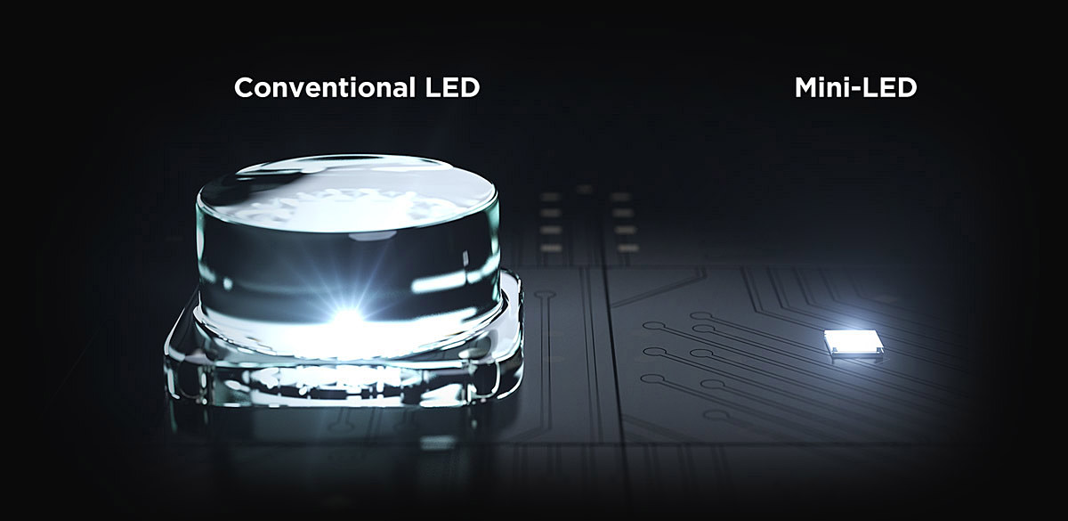

Kenshirlo a écrit:Je complète ma question sur le local dimming :
Le qned87 n est il pas un téléviseur mini led?
Aussi la technologie mini led ne devait elle pas justement régler ce problème ? Cest à ne plus rien n y comprendre
Si il est QUANTUM DOTS NANOCEL, FULL MINI-LED avec local dimming.
Le mini-led ce sont surtout des LEDs 4 fois plus petites que des led standard et plus lumineuses que des LEDs standards.
ce qui résout le problème c'est le FULL LED AVEC LOCAL DIMMING encore faut-il qu'il y ait suffisamment de zones de LEDs, idéalement il en faudrait environ 2000 zones de mini-leds.
... il manque un 0, les mini leds sont en moyenne 40 fois plus petites que les leds conventionnelles ...
