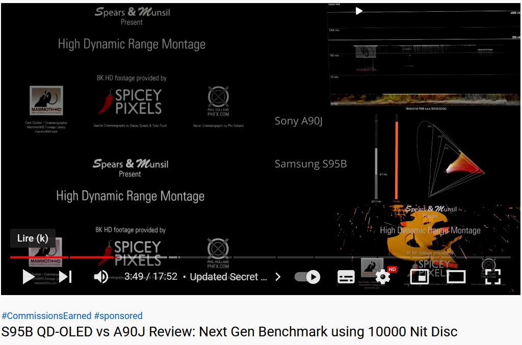

... le Samsung S95B opposé au LG G2, tous deux non calibrés (seul le Sony A90J est calibré et sert de "moniteur") ...
Je pense qu'il répond en fait à Vincent Teoh, car il reprend le terme de "bamboozled" (embobiné, embrouillé) utilisé par VT dans sa vidéo du S95B ...

... il dit qu'en sortie de carton le Samy est plus juste au niveau des couleurs que le G2 ...
Il dit aussi que quand l'image flirte avec les 1000 nit et au delà, le G2 ne peut afficher les couleurs, qui sont très délavées (sous pixel W ... :wtf: ), là où le Samy fait encore le job ...
La source principale est le nouveau BR de tests de Spears & Munsil qui sortira cet été, le choix s'est porté sur une image à 600 nits, bien à la portée des 3 TVs ...
Il dit que le G2 pousse la lum' alors que c'est inutile avec une image à 600 nits ...
Par ex, sur cette capture, la neige dans le lointain est boostée par le G2 (zone rouge), ainsi que le dos de l'animal du milieu (zone jaune) ...
Bon, maintenant il n'y a plus qu'à attendre la réponse du berger à la bergère ... :hehe:
Heureusement VT vit à Manchester, et STF quelque part aux USA, donc le risque qu'ils se balancent des dalles QD-Oled à la figure est quand même assez limité, d'autant que VT qui a importé son S95B 55' des USA l'a au final payé plus de 4000 $ ...! :hehe:

« LG booste le point blanc en sortie de carton, et le WOLED est moins bon que le QD-OLED dans les hauts niveaux de luminosité ».

FZ26 a écrit:La source principale est le nouveau BR de tests de Spears & Munsil qui sortira cet été, le choix s'est porté sur une image à 600 nits, bien à la portée des 3 TVs ...
C’est le Spears & Munsil existant en fait :wink:
hyperspace
Messages: 13573
Message » 27 Avr 2022 12:41
... ah oui, zut, comme il possède un exemplaire de pré-série du futur Spears & Munsil qu'il a d'ailleurs utilisé dans sa vidéo de comparo Smasung S95B - Sony A90J, je pensais qu'il l'utilisait aussi pour ce test ... :oops:
