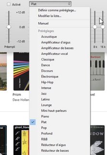

Sur ITunes par exemple vous pouvez choisir en fonction de vos préférences le timbre que vous souhaitez, tendance serieux.. classique..ou Rock si vous souhaitez plus de noirceur…il n’y a pas encore Guinguette dans le cas où vous seriez aficionado de Trémolos…
