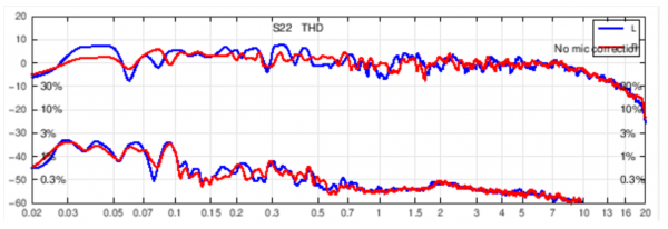

Message » 30 Mai 2020 1:26
Mesures des KH-80 par Audio Science Review. Les petites oscillations entre 5 et 10 kHz dans la courbe de réponse ne sont pas dues à l'enceinte mais au système de mesure, qui n'était pas encore optimal au moment où la KH-80 est passée au banc d'essai.
https://www.audiosciencereview.com/foru ... iew.11018/
