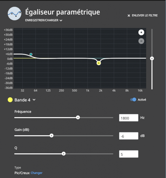

J’ai utilisé Roon pour le test. Voici le réglage à 1800Hz.

D’abord le fameux haut à 1800Hz qui met les voix un peu trop « en avant » à mon goût. On n’est pas dans la nette exagération montante qu’on retrouve sur les Yamaha (par exemple), mais on n’est pas dans l’honnêteté absolue non plus sur ce point.
