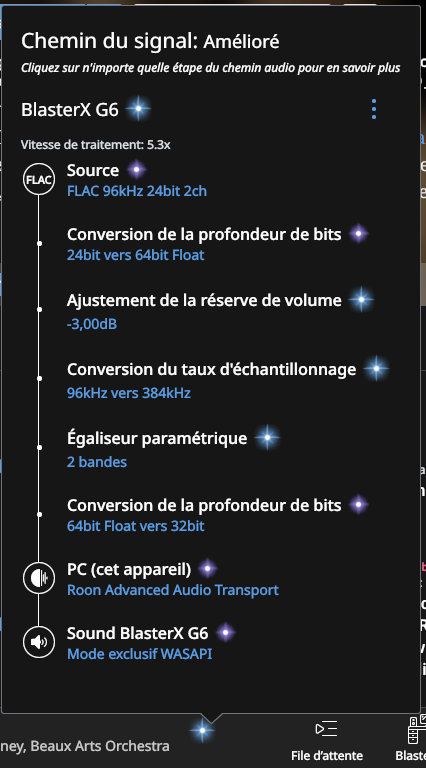

Enfin, le chemin du signal (pour ceux qui se posent la question).
