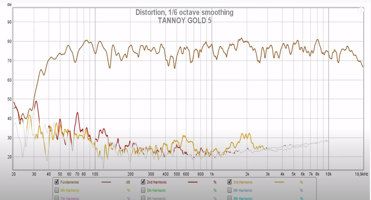

La distorsion reste bonne au-delà des 80Hz, entre 0.3% et 0.5%. Le pic de 70Hz est sans importance. Ça s’annonce pas mal, vu que je n’écoute pas fort.

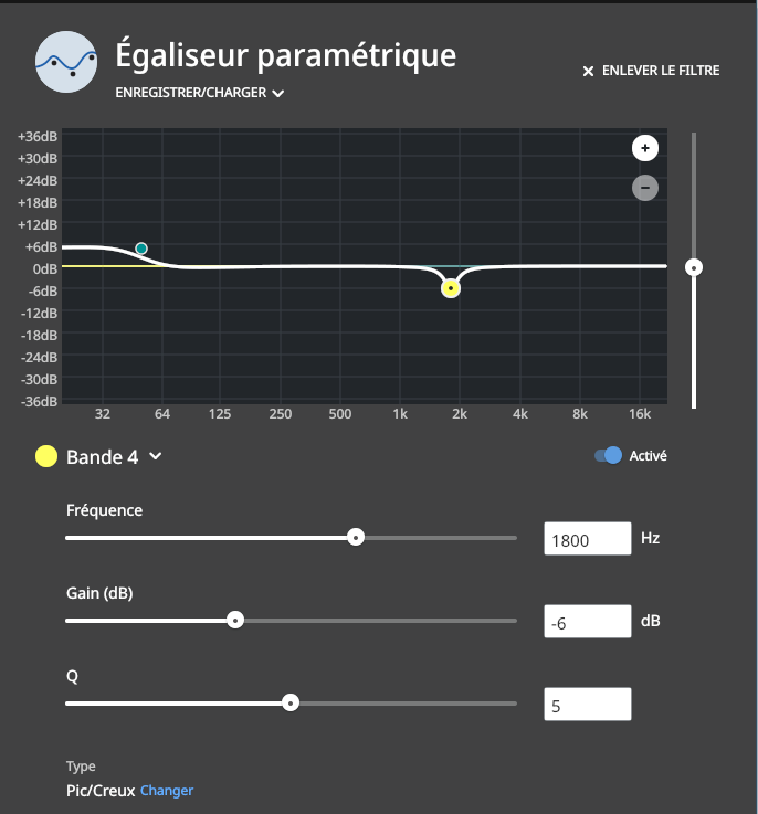

J’ai utilisé Roon pour le test. Voici le réglage à 1800Hz.
A 50Hz j’ai voulu forcer un peu, plus pour voir la réaction de l’enceinte que parce qu’elle manquait du bas. Elle se comporte normalement, je me tâte si je vais garder ce réglage à long terme. Je pense que non.
