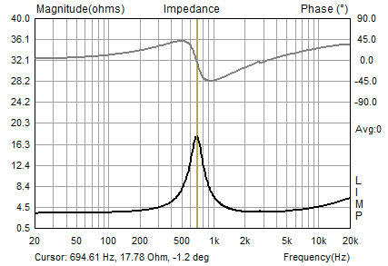

Note: les impédances indiquées à l'arrière des enceintes sont de valeurs indicatives, soit "représentatives" pour choisir un ampli., soit mesurées pour une fréquence donnée (1KHz). Une enceinte de 8 Ohm peut avoir son impédance qui varie par exemple de 2 à 20 Ohm selon la fréquence. Voir illustration ci-dessous d'un cas réel.
