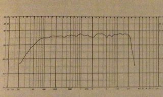

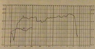

Reponse AESD Harmonie 3100A
Réponse Cabasse Colonne 100
Le premier modèle coûtait 20x plus cher et proposait sans doute autre chose que de la neutralité.
Quel que soit le local d’écoute ces deux enceintes seront de toute façon différentes. La première ne sera pas juste et l’autre le sera.
Il en va de même avec les instruments de musique quelque soit le local. La différence entre une Guitare Ovation et une Martin reste vrai.
Pour revenir à Radio France avec la Cabasse Mistral vs BW801, restaient indifferenciables à cause d’une réponse linéaire rigoureuse avec cet objectif commun sur la neutralité. La conséquence pour résultat identique.
Il me semble que l’on retrouve la même chose encore plus facilement avec les amplificateurs neutres qui seront quelque soit la marque.. indifférenciables.

wuwei a écrit:Le premier modèle coûtait 20x plus cher et proposait sans doute autre chose que de la neutralité.
Ca dépend de l'échelle verticale, qui est, comme c'est quasiment toujours le cas, illisible.

Pio2001 a écrit:wuwei a écrit:Le premier modèle coûtait 20x plus cher et proposait sans doute autre chose que de la neutralité.
+- 8dB pour la l’AESD et +- 3dB pour la colonne 100 entre 50Hz 20kHz
Mais tu as raison on est loin de la performance des amplifications et sources à +-0,1dB

wuwei a écrit:+- 8dB pour la l’AESD et +- 3dB pour la colonne 100 entre 50Hz 20kHz
10 décibels par division fine, 20 dB entre deux divisons grasses ?? Alors là ça pique ! Celle du bas est mauvaise, celle du haut cassée.
