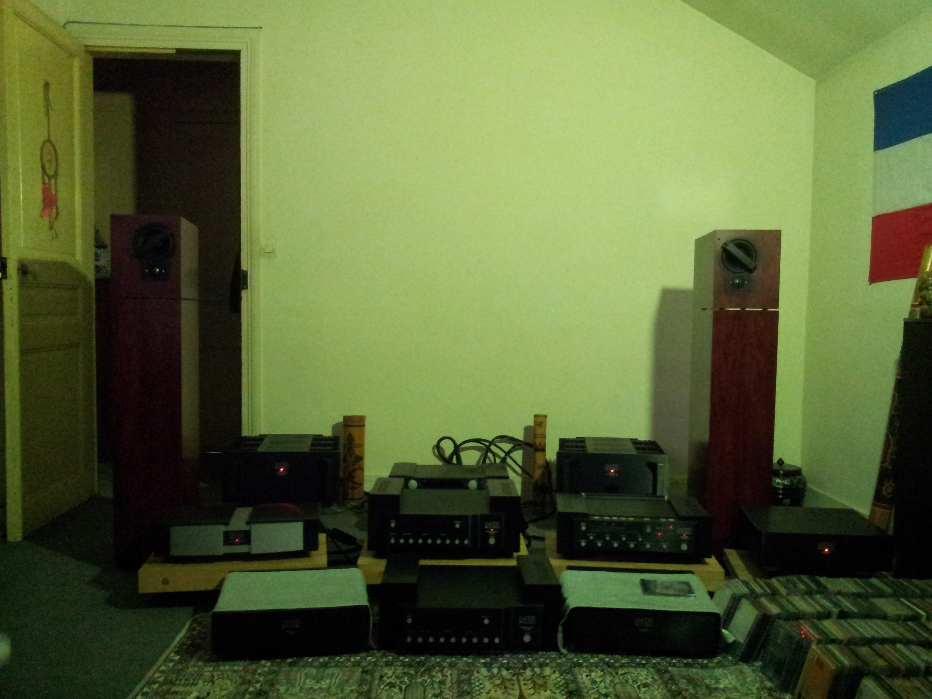

Écoute aujourd'hui pendant 3 heures de l'installation de BPhill .
Pièce dédiée, bien amortie de 19 m2 légèrement asymétrique, écoute "en longueur" comme...pour mon système c'est à dire écartement des enceintes 2 mètres et distance d'écoute de 3,25 à 3,50 mètres.
Après l'écoute d'un bruit rose et un léger ajustement du pincement des enceintes...Et bien une énorme surprise :o . Le bruit en phase rose est bien focalisé et surtout le bruit rose hors phase est "coupé en deux" ce qui signe la qualité d'une forte focalisation des sources sonores.
Ce point étant vérifié par la cohérence de la voix parlée...et ce sans aucune égalisation, ni convolution :o , par contre on peut parler de "traitement acoustique" en effet la pièce est remplie d'une dizaines de grosses boites (les prestigieux matériels Mark Lewinson) de centaines de CD de masques Africains, de statuettes, d'instruments de musiques Africains, de tapis...
Les enceintes Boston que je ne connaissais pas comportent 4 HP : 2 graves de 16 cm non visibles + un médium en métal alu de 13 cm (la membrane mesure exactement 8 cm) et un tweeter de 2,5 cm en métal alu lui aussi. Filtrage passif de 6 dB par octave entre médium et aigu et 12 dB par octave entre médium et grave (?).
J'étais particulièrement intéressé d'entendre ce système que haskill nous avait lors de l'écoute avec scytales et syber au Studio en 2011 décrit comme excellent....Et oui Philippe ton système est vraiment excellent, en particulier la focalisation si importante pour le réalisme sonore est ici très bonne et nettement supérieure à celle d'autres systèmes très bon que j'ai pu entendre (tubbeadict, alfrachris, tonton flingueur en stéréo sans le préampli HC Mark Lewinson nanti du système de convolution des phases JBLansing Argos) . Seule réserve en particulier vis à vis des systèmes d'alfrachris et surtout de celui de tonton flingueur: le grave qui ne semble pas descendre sous les 50 Hz...Ceci étant l'inconvénient de l'avantage d'avoir éloigné les enceintes de près d'un mètre du mur.
En Hi Fi difficile d'avoir à la fois le beurre d'une bonne courbe de réponse avec des enceintes éloignées des murs et l'argent du beurre d'un grave descendant bas grâce au room gain de la même enceinte plus proche des murs.
Nous avons écouté de nombreux enregistrements, dont les miens...la voix de soprano de Hildegarde von Bingen reste à la fois bien focalisée et la longue réverbération est bien audible jusqu’à l'extinction des notes; toutefois l'ambiance manque un peu de poids comme avec un bon sous grave...que je découvre dans la pièce d’à coté sous forme d'un caisson asservi 38 cm Vélodyne HG 15 (le modèle précédant le DD 15).
Dommage que le raccordement trop délicat ait dissuadé BPhill d’utiliser son super caisson HiFi.
A noter le top niveau des matériels électroniques exclusivement Mark Lewinson :o : 6 amplis classe A 2 DAC 1 préampli, un lecteur CD...et je dois en oublier :wink: .

Igor, Bphil,
dans le cas du système de Bphil, quelle est la distance exacte des enceintes avec le mur arrière, et avec le mur latéral ?

La photo est atroce :mdr: , mais le son doit être très bon :wink:
Philippe a dû passer beaucoup de temps pour optimiser son système, en particulier pour déterminer la bonne phase secteur de chacun de ses (nombreux) amplis :wink:
Ce qui compte, c'est le résultat à l'oreille.
J'adore ses enceintes :love: , mais elles seraient tellement plus belles avec une bonne balance des couleurs de l'appareil photo ... :wink:
Eric
EDIT (photo) : c'est pas mieux ? :)
