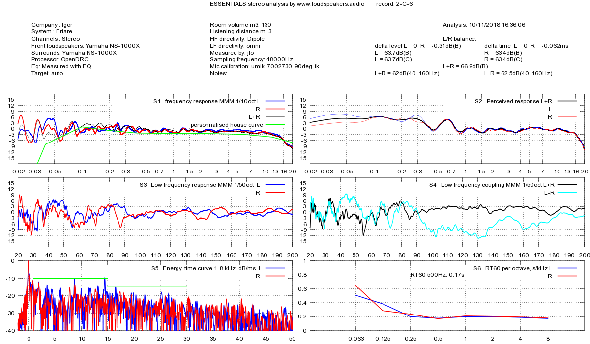

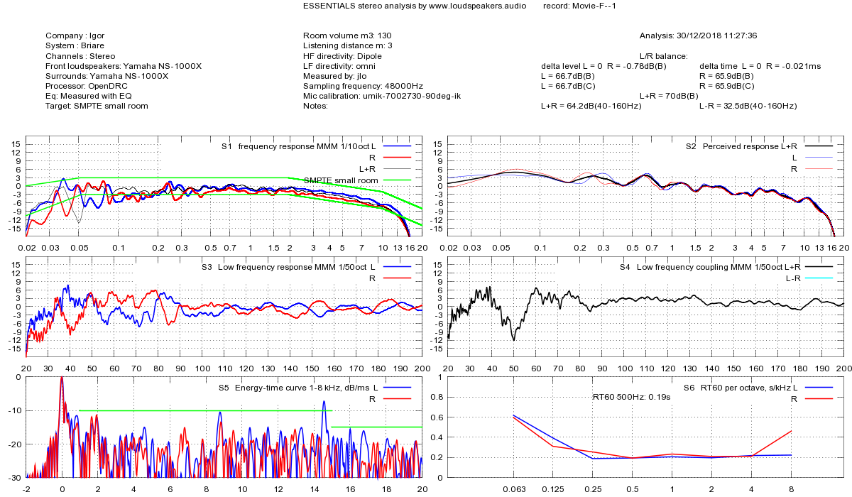

J'ai longuement écouté (mais pas assez peut être...) mes frontales sans LFE, il m'a semblé que le grave extrême n'était pas si présent dans les films
Cela correspondrait à la coupure officielle HC en extrême grave (cf courbe « X ») .
J'ai eu l'impression que dans mon volume de local d'écoute(130m3) et à la distance d'écoute de 2,65 mètres cet extrême grave était respecté pour une écoute à 105 dB.
Nul doute, et là tu as raison Jean-Marc, que si le local était plus grand, ou si la distance d'écoute était plus importante, la complication d'un 2ème système de caisson serait nécessaire :
1/ 2 caissons pour le LFE
et en supplément
2/ 2 caissons (en position Griesinger) pour épauler les frontales

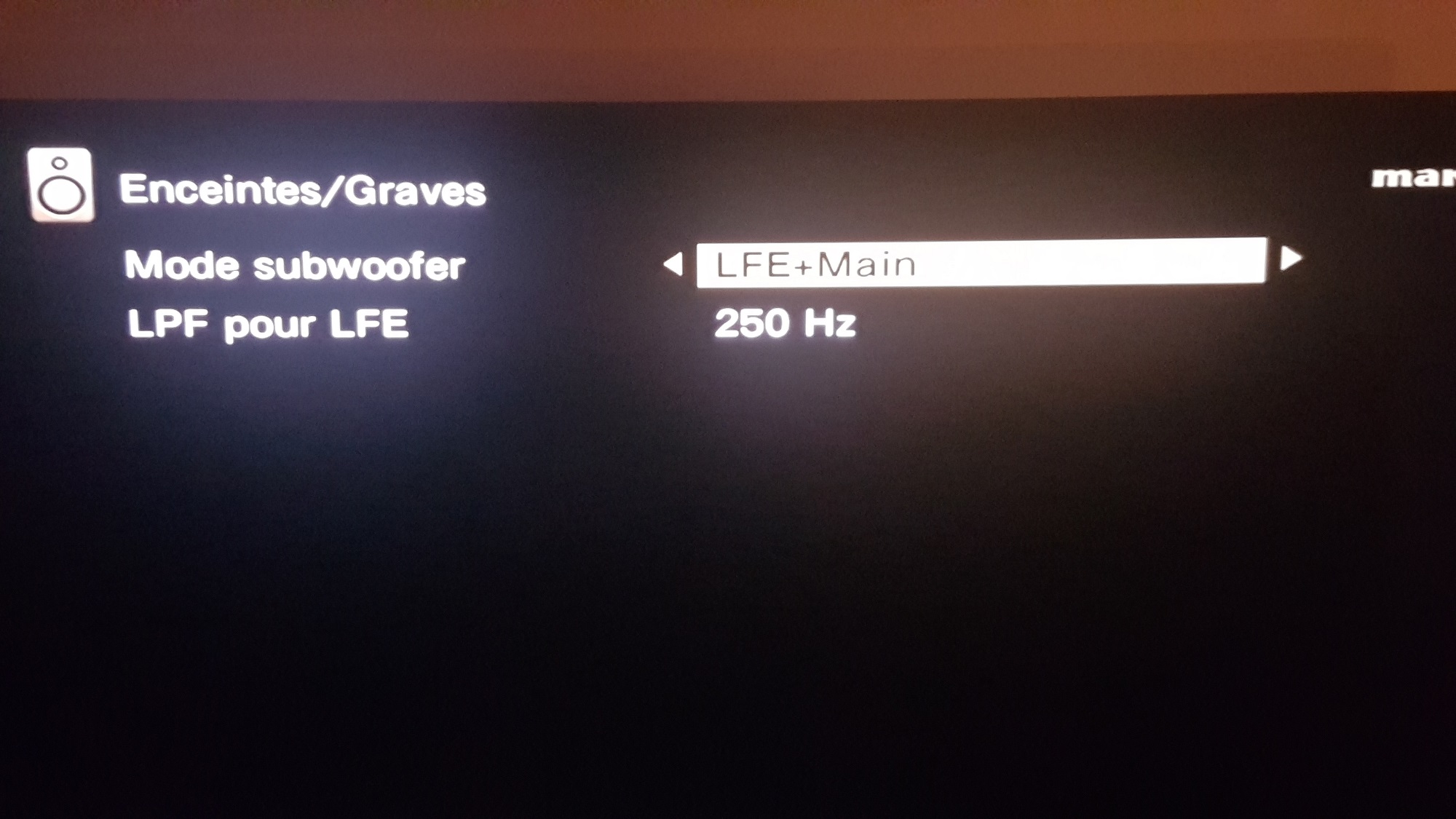

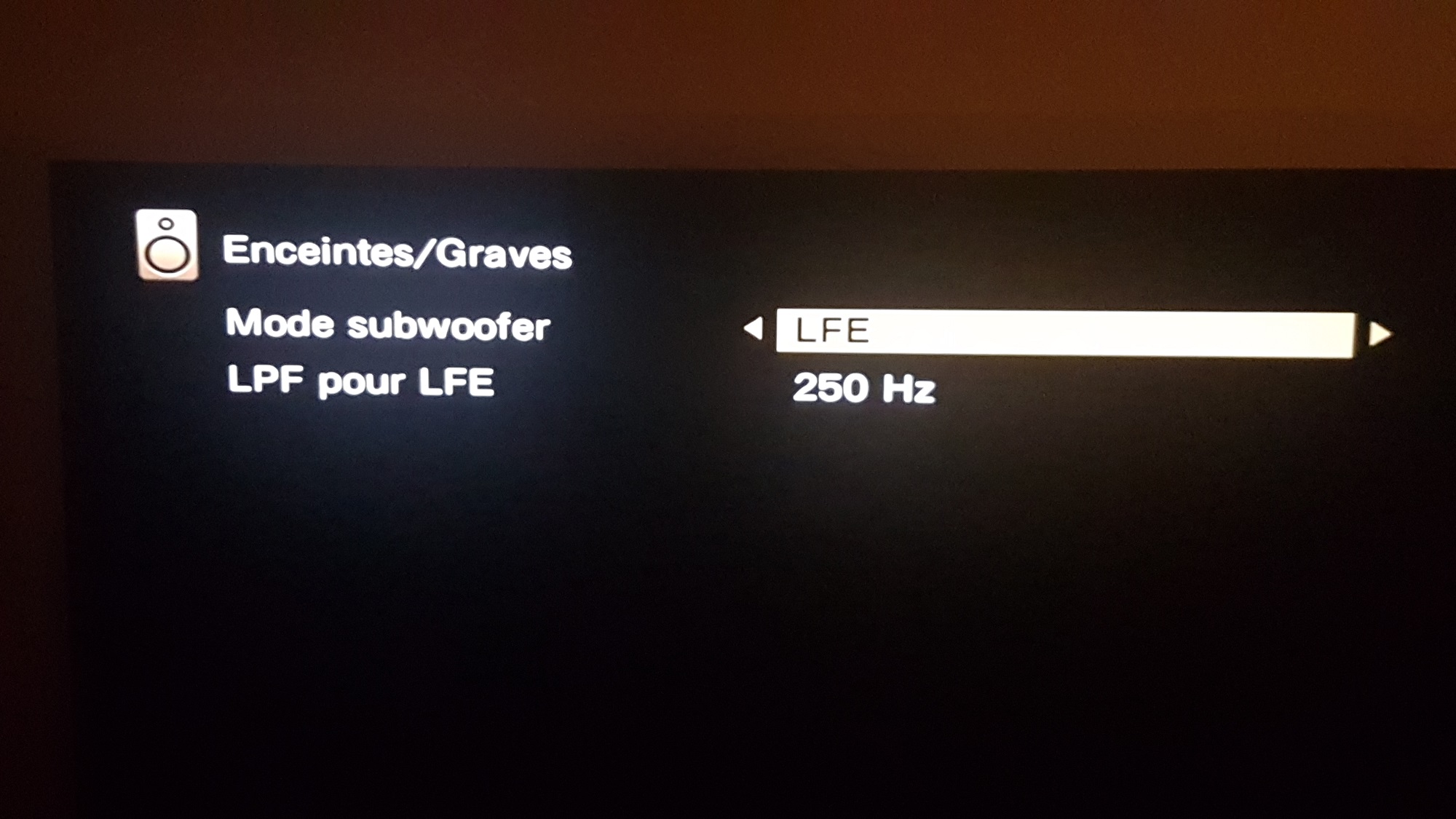

Igor Kirkwood a écrit:tonton flingueur a écrit:Le LFE ne s'occupe pas de cette zone d'impact. Il n'est pas limité en théorie mais on a coutume de le couper à 120 Hz(pas 250) et
Je préfèrerais que Ohl, dès que disponible, réponde à cette question de la coupure du LFE à 250 Hz
en fait il doit avoir une confusion de langage au vu des images jointes...
Si j'ai bien compris, le réglage dans le Marantz est en LFE+main à 250 Hz, c'est à dire que le grave des fronts est coupé à 250 et redirigé vers les caissons auquel s'ajoute le LFE. Les Yam seraient considérées comme "petites"
Et là ça change tout! Et les courbes citées plus haut correspondraient à cette cette coupure au point d'inflexion.
On retrouverai alors plus d'impact en soulageant les Yam!!
Mais quid de la localisation des caissons? et du niveau avec la sommation du BM et du LFE?
Cependant, je n'ai peut-être rien compris

En théorie, le canal LFE n'est pas limité mais en pratique la plupart des mixeurs de films évitent de mettre des signaux plus hauts que 120Hz. Dans les studios de mixage, il y a des mixeurs qui ne veulent pas de filtre sur le canal LFE pour pouvoir bien vérifier ce qu'ils envoient dans ce canal.tonton flingueur a écrit:Il n'est pas limité en théorie mais on a coutume de le couper à 120 Hz(pas 250) et encore faut-il savoir s'il y a des infos au dessus de 80 Hz?
Concernant le bass-management du Marantz, il faut que je vérifie tout. Je n'aime pas les préamplis-amplis AV : trop de fonctions inutiles et mal documentées. Dans le cas d'Igor, il faudra effectivement associer BM et LFE selon la configuration home-cinéma ou musique, ça se complique

Voici donc la courbes de réponse "Haute Fidélité" des frontales avec 2 subs Griesinger
Et en comparaison la courbe de réponse "cinéma" frontales seules

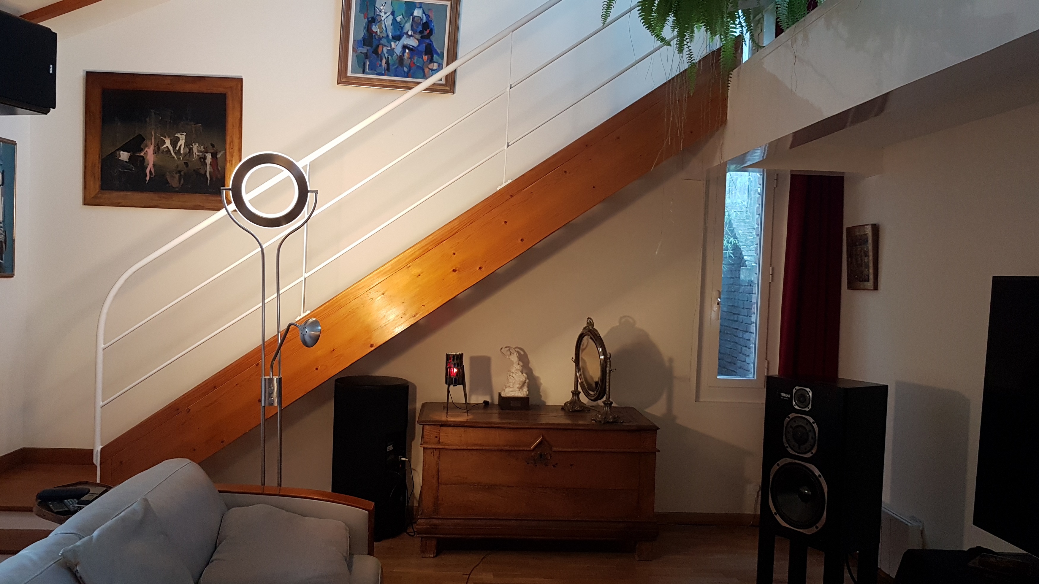

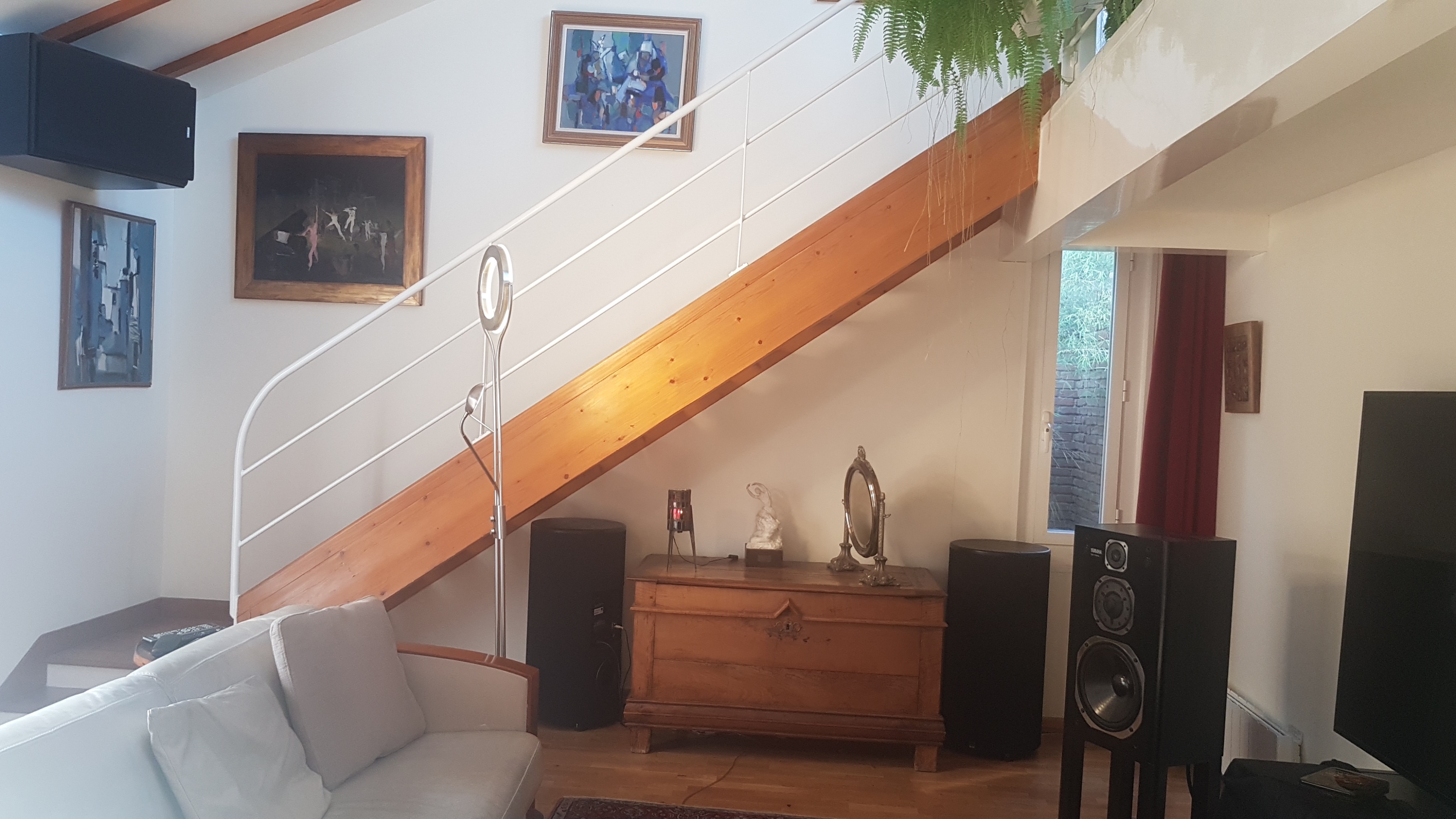

Photo frontale Gauche avec 1 subs Griesinger
Simulation frontale Gauche 1 sub Griesinger et 1 sub LFE

Hello
Ça va être chaud à phaser ...
Dommage que tu manques de place pour coller les caissons
Edit : quoique en poussant le meuble , tu pourrais mettre les subs côte à côte

CDGG a écrit:Hello

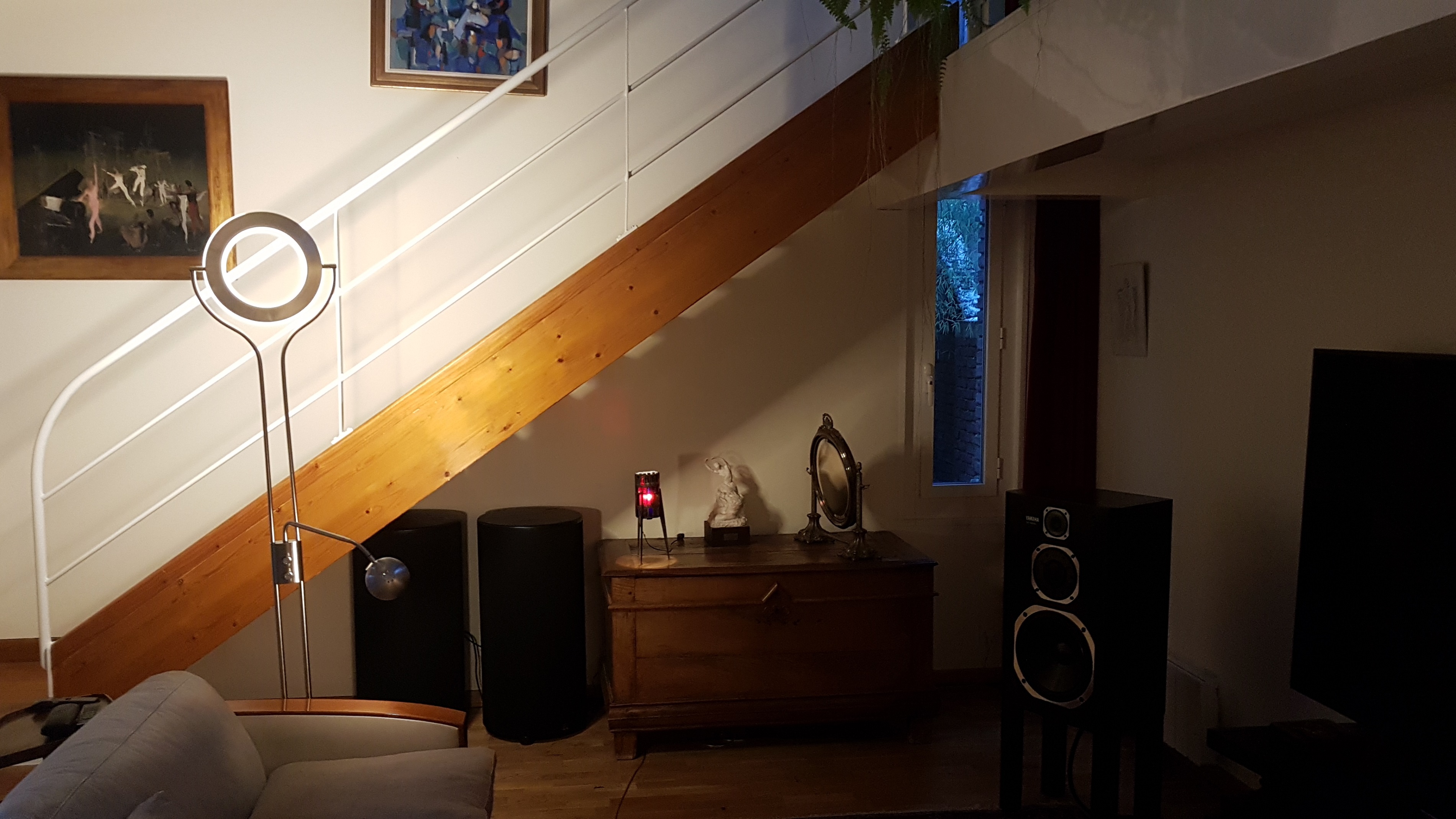

Le sub le plus à gauche sur la photo ne transmet que le grave stéréo des frontales et celui plus proche de la fenêtre le LFE seul (simulation).
Voici avant l'arrivée des 2 subs supplémentaires, une autre simulation avec les 2 subs côte à côte selon ton idée.
Il faudrait essayer...
Je ne sais pas si la proximité d'un sub "normal" et d'un sub "LFE" pourrait améliorer quelque chose du fait d'un meilleur couplage acoustique dans le grave.
Par contre il faudra vérifier, si les réflexions primaires, plus importantes dès lors, sur le coffre en bois ne dégraderaient pas le rendu de l'enceinte frontale de gauche

Bonjour Igor,
Non, mon questionnement sur la phase n est pas celui ci . Je m'explique :
Le LFE est bien un signal distinct de celui du grave des fronts , mais il est quand même fort probable que lors d un film il y ait du grave a la fois dans les fronts et dans le LFE dans la bande 20-120 d'où l'intérêt de s'assurer a minima du phasage entre ces canaux à la PE.
Placer les caissons dédiés au LFE a une tout autre place que ceux des LF , implique une réponse du grave qui a de fortes chances d'être différente ( impact de la position des sources émissives sur le régime modal , réfléxions différentes et rotations de phase, délai etc ...) , se retrouver avec des oppositions de phase dans la bande commune aux LFE et aux LF risque de te détériorer la réponse sommée ainsi que le cross des fronts avec leurs caissons qui est en plein dans la bande spectrale en question ( risque alors de perte de l'ampleur recherchée ... )
Placer les caissons côte à côte tendrait peut être ( surement plus en tout cas ) à se rapprocher d 'une réponse commune dans le grave pour le LFE et le LF , ce qui sur le plan de la correction et du comportement du grave à la PE serait plus facile à gérer , tout en gardant un filtrage indépendant pour chaque canal.
Perso, je tends à vérifier le comportement du grave a la mesure , tout canaux confondus à la PE.

Les délais entre les NX 1000 et les 2 SUB latéraux Griesinger (voie numéro 4 des NS 1000 X), sont peut être dans ton filtre actif Electrovoice, mais je pense plus au boitier additionnel dédié aux SUB derriere l'EV (je ne sais plus si c'est un produit Mini DSP).
Connaissant un peu ton système, je sais que ces délais sont réglables voies par voies, il suffira donc de bien caler tout ça, ce qui n'est pas bien compliqué, pas de problème donc !
