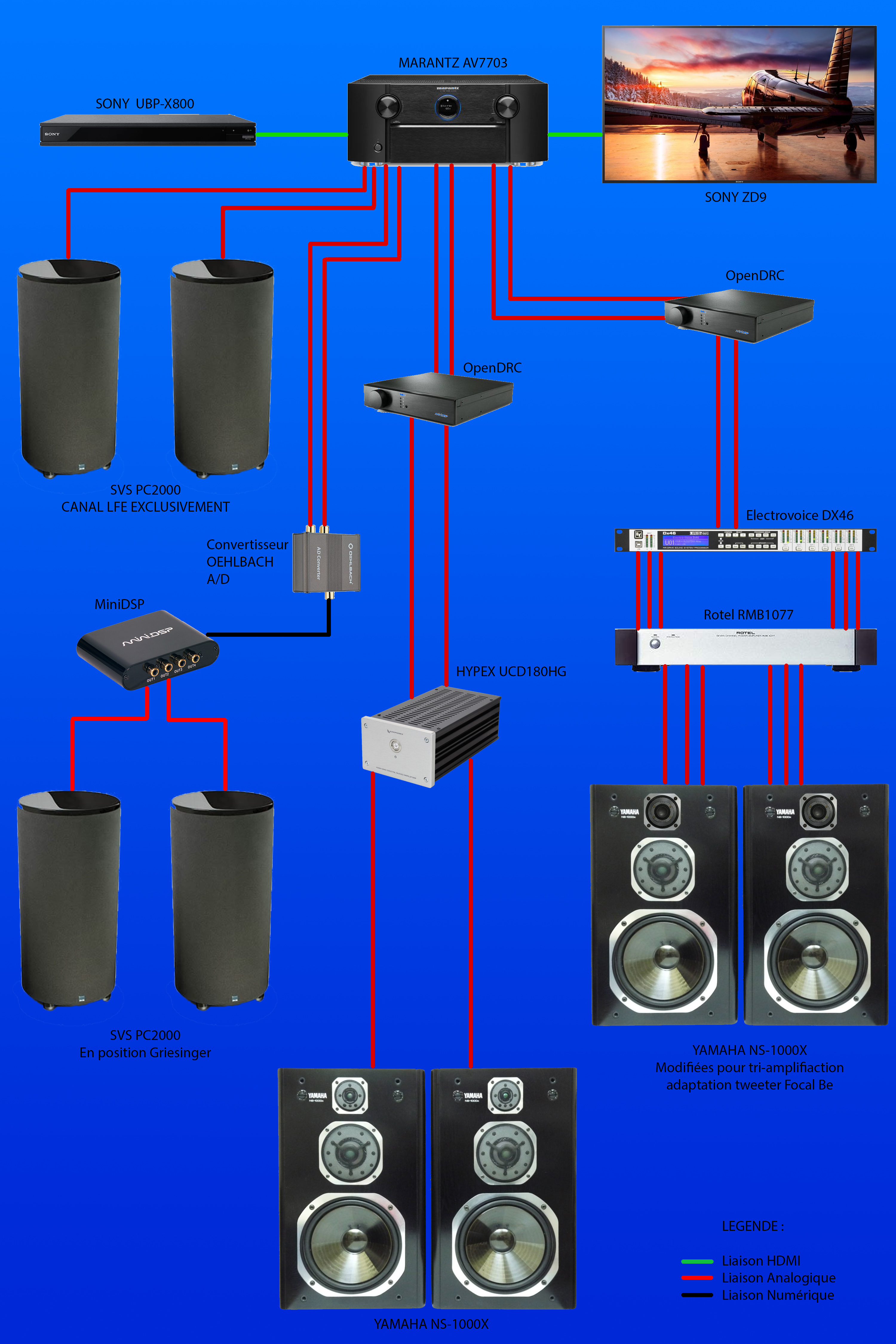

Bonsoir,
Voici le nouveau synoptique de l'installation d'Igor. Dessiné par LBTRMA

syber a écrit:Bonsoir,
Voici le nouveau synoptique de l'installation d'Igor. Dessiné par LBTRMA![]()
Excusez moi, en tant qu'audiophile fermé au numérique, j'ai du mal à comprendre ce schéma. Comment l'Open DRC, sans entrées analogiques, peut-il se raccorder aux sorties RCA-analogiques "pré-out" du Marantz AV7703 sans passer par un convertisseur A/N ? Magique !

JACBRU a écrit:Excusez moi, en tant qu'audiophile fermé au numérique, j'ai du mal à comprendre ce schéma. Comment l'Open DRC, sans entrées analogiques, peut-il se raccorder aux sorties RCA-analogiques "pré-out" du Marantz AV7703 sans passer par un convertisseur A/N ? Magique !
La Magie
des moteur de recherches, t'aurais permis de savoir que des OpenDRC existent en entrées et sorties ANA.... - LBTRMA
Cet Open DRC est une version D/A (Digital / Analogique) et fait aussi la conversion numérique, la version DI sort en numérique.

LBTRMA a écrit:La Magiedes moteur de recherches, t'aurais permis de savoir que des OpenDRC existent en entrées et sorties ANA....
Merci LBTRMA
pour ton schéma Avec le tweeter Focal Be bien visible pour la version active, et le tweeter Be Yam pour la version passive. JACBRU n'a pas du voir (en rouge) que les liaisons étaient AN. Mais ton modèle OpenDRC copié est effectivement ancien et à entrées numériques, il existe une version OpenDRC AN en noir.

Salut LBTRMA
Ton nouveau schéma, avec:
_les 2 OpenDRC Analogiques (et non les modèles numériques plus anciens)
-et les mentions LFE et Griesinger pour les subs
Nota: Pour le moment pas de corrections prévue encore pour le LFE
est très bien, mais malgré les 1,83 Mo au lieu de 1,1 Mo il reste trop petit et donc peu lisible
Un modo à l'aide ?
ou Syber qui via un hébergeur, bénéficie lui d'un grand format dont je suis jaloux
Ci dessus fichier 1,1 Mo
Ci dessus fichier 1,83 Mo
Un modo à l'aide ?

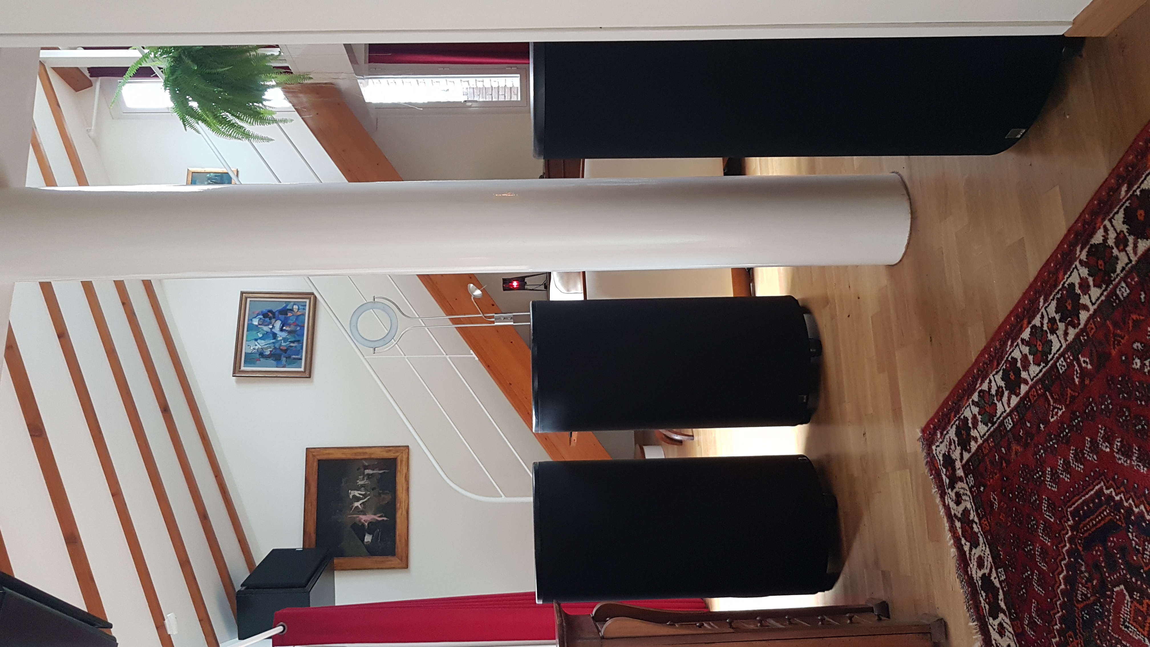

Les 2 Subs supplémentaires pour le LFE exclusivement
Livraison cet après midi des 2 subs cylindriques SVS supplémentaires pour le LFE exclusivement.
Rappelons que 2 positions sont prévues... essais by Ohl pour déterminer si on les place soit
1/de part et d'autre de la table et du coffre
2/soit à côté des 2 Subs SVS Griesinger (suggestion de tontonflingueur)
Nota:Les 2 Subs SVS Griesinger, en mode cinéma seront ainsi déchargés de la (lourde !) charge de gérer à la fois l'extrême grave des frontales et le LFE
Merci à l'avance au modo qui saurait faire pivoter la photo, de façon à la voir normalement

indien29 a écrit:JACBRU a écrit:Excusez moi, en tant qu'audiophile fermé au numérique, j'ai du mal à comprendre ce schéma. Comment l'Open DRC, sans entrées analogiques, peut-il se raccorder aux sorties RCA-analogiques "pré-out" du Marantz AV7703 sans passer par un convertisseur A/N ? Magique !
Effectivement, ne sachant pas qu'il existait une version à entrée analogique et convertisseur A/N intégrés l'Open DRC, les liaisons rouges m'ont surpris.
Alors tout va bien ! Même si une ou plusieurs sorties numériques directes PCM stéréo seraient bien utiles sur les "préamplis" audiovisuels haut de gamme ! Ce qui est vrai du Marantz l'est aussi, par exemple, de son cousin chez Yamaha (CX-a 5200)...

4 Subs SVS PC-2000
Premiers essais avec les 4 Subs
Et premières surprises, en mode cinéma je retrouve toute l'ampleur de la scène sonore offerte par la disposition Griesinger des 2 premiers subs en mode stéréo.
Par ailleurs je croyais que chez Netflix le LFE était toujours intégré au grave, mais le Marantz 7703 en position "Subwofer LFE" donne du LFE aussi
Et les 4 caissons se renforcent dans l'extrême grave, qui devient très performant... écoutes avec SB10 et domaud cette semmaine.
Et tu avais bien raison JACBRU !
