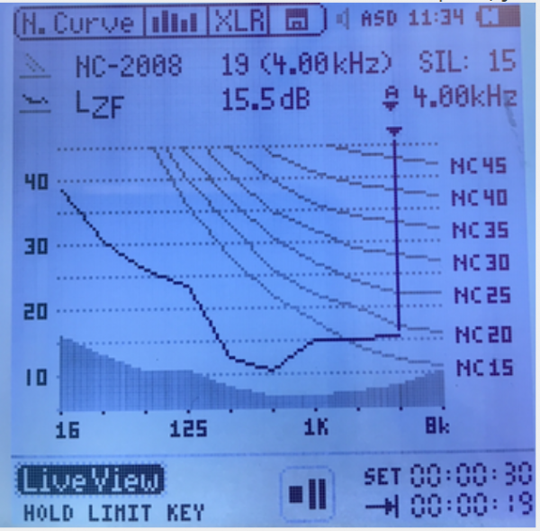

Par contre le Studio de Briare étant très silencieux un souffle ou bruit de ventillo
