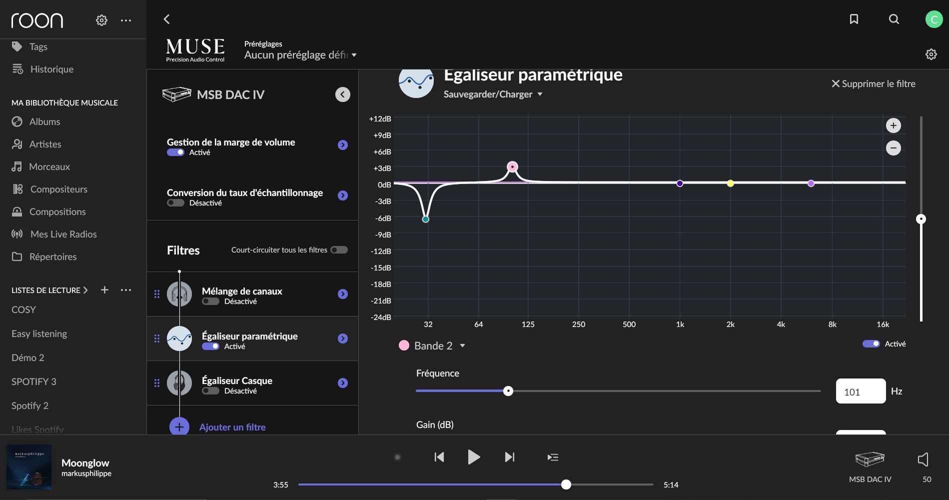

Toujours en attente de mon micro pour les mesures...
En attendant j'ai regardé "à fond" les paramètres possibles de MUSE : C'est impressionnant.
On a la possibilité dans "Égaliseur procédural" de gérer un EQ par canal
La prise en compte des fichiers de réponse impulsionnelle.
Etc...
https://help.roonlabs.com/portal/en/kb/ ... ne#Filters
Réflexion : Me demande bien si un DSP (externe) est encore utile
du moins pour mon humble système

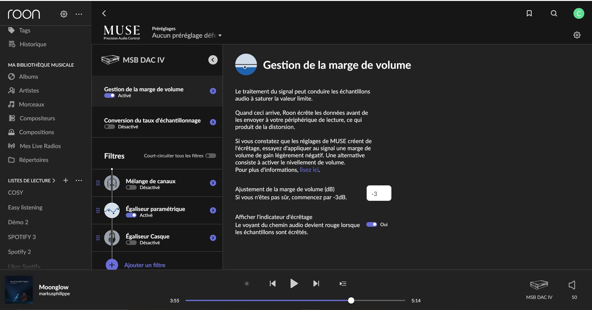

Josh Randall a écrit:Toujours en attente de mon micro pour les mesures...
On a la possibilité dans "Égaliseur procédural" de gérer un EQ par canal![]()
Etc...
Réflexion : Me demande bien si un DSP (externe) est encore utile![]()
ps: si tu applique une correction positive , + 3db par ex, n'oublie pas d'activer la gestion de marge de volume à -3db dans Muse...sinon tu risque l'écrêtage

Merci de l'astuce
... Elle est bienvenue
