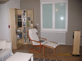

Quelques photos :
salon
côté bibliothèque
salon bibliotheque.jpg (27.83 Kio) Vu 17007 fois
De plus près
Vue du point d'écoute.jpg (29.83 Kio) Vu 16997 fois

Les proportions sont elles correctes? (voir le plan)Les enceintes sont quasiment pas pincées.
Bon, voici mes problemes :
-Je n'arrive pas à faire en sorte que la "scène" devienne démonstrative. En gros le son qui sort me plaît mais il n'y a pas d'image précise.
-Le bicablage ne m'apporte rien pour l'instant, cela changera peut être une fois les enceintes posées correctement... :roll: J'ai remis les strapps.
Avez vous des pistes?
(j'ai verifié à plusieurs reprises les phases secteurs, mais l'influence de la qualité du secteur me parait réel puisque le soir l'écoute est meilleur. Secteur ou électronique chaude :idee: )

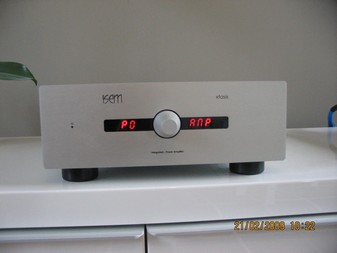

ampli stereo ISEM xtasis II
Xtasis II - bloc puissance stéréo.jpg (17.96 Kio) Vu 16977 fois

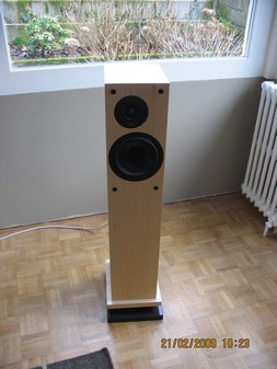

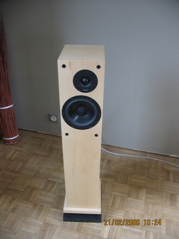

S130 érable droite.jpg (28.7 Kio) Vu 16973 fois
S130 érable gauche.jpg (20.72 Kio) Vu 16967 fois
