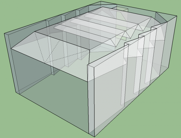

Comme les ondes ne se propagent pas uniquement sur un plan horizontal, je pense qu'il vaut mieux avoir des guides d'ondes sur toute la hauteur du mur.
Je partirais sur le même principe pour le traitement du plafond avec un plan en coupe (les guides ne seront pas sur toute la largeur de la salle mais seulement au-dessus des places assises).
Mon résonnement est à prendre avec des pincettes hein !...je ne suis pas acousticien, loin de là ! :mdr:

Et tu as sûrement raison, mais je ne pense pas que le plafond soit indispensable. Non seulement la mise en oeuvre ne sera pas des plus simple, mais en plus tu risque d'avoir un élément perturbateur visuel... alors qu'un faux plafdon en dalles Rockfon à système X sera invisible! :oldy:

Tu aurais sans doute intérêt à prévoir des guides d’ondes plus larges afin que les réflexions au sens de l’acoustique géométrique puissent se faire aussi pour des fréquences plus basses.
60 cm correspondant à la longueur d’onde, d'une onde de fréquence 570 Hz. En deçà de cette fréquence, les lois de l’acoustique géométrique ne s’appliquent plus strictement.

Sauf qu'avec 60 cm pour les guides d'ondes ça ressemble plus à rien. Au delà de 30 je pense que le côté inesthétique commence à prendre le dessus sur l'intérêt acoustique... mais c'est juste mon avis! :wink:

Bachibousouk a écrit:Tu aurais sans doute intérêt à prévoir des guides d’ondes plus larges
Au delà de 30/40 cm de profondeur, le côté esthétique et la largeur de la salle en prennent un sérieux coup !
josk1 a écrit:Et tu as sûrement raison, mais je ne pense pas que le plafond soit indispensable. Non seulement la mise en oeuvre ne sera pas des plus simple, mais en plus tu risque d'avoir un élément perturbateur visuel... alors qu'un faux plafdon en dalles Rockfon à système X sera invisible! :oldy:
Tout à fait d'accord avec toi pour la mise en oeuvre qui ne doit pas être simple...par contre avec ma hauteur sous plafond, les guides ne seront pas perturbants visuellement.
Moi qui pensais mettre en oeuvre des corner traps le long de chaques arrêtes + guides d'ondes sur les murs latéraux & plafond, je vais souffrir :hehe:
En attendant çà aura eu le mérite de m'occuper pendant le café ce midi :ane:

Il ne s'agit pas de profondeur mais de largeur :bravo:

Message » 25 Sep 2016 15:36
Je confirme Bachibousouk :wink:
Les guides deviennent transparent au sens acoustique progressivement lorsque la longueur d'onde devient supérieure la largeur du panneau.
Je l'ai appris à mes dépens et ça se retrouve dans la réverbération. Pour le moment, j'ai une absorption trop importante dans le bas médium, entre 100 et 500Hz pour des guides de 80cm de large.
Pour le plafond, ça ne perturbe en rien de visuel, bien moins qu'un plafond en dalle et si on y prête une attention particulière, c'est du plus bel effet.
Si tu mets en place des corniches comme je l'ai fais, ça simplifiera grandement la mise en oeuvre. Imagines toi avec la pente du plafond et des murs en plus :ko:

Autant pour moi, je n'avais pas bien compris! En effet 60cm c'est même assez peu comme largeur. Les miens font 120cm et c'est très chouette. Au moins esthétiquement, je n'ai pas tester avec moins du point de vue acoustique!
JIM a écrit:Pour le plafond, ça ne perturbe en rien de visuel, bien moins qu'un plafond en dalle et si on y prête une attention particulière, c'est du plus bel effet.
Je pense bien que ce doit être joli... maintenant le faux plafond en dalles n'est perturbant qu'avec le système classique. Avec les système X il se fait totalement oublier!

Bachibousouk a écrit:Il ne s'agit pas de profondeur mais de largeur :bravo:
J'avais aussi mal compris.
Merci pour la précision...ca m'arrange mieux dans ce sens :thks:
Bah justement, pour le moment je ne fais que l'imaginer...en 3D mais l'idée me plaît bien :ane:
Il va falloir que je me résonne parce je suis bien capable de me lancer là dedans ! :ko:
Je suis sûr que tu comprendras :wink: :

Toujours en pleine réflexion sur ma salle...çà commence à prendre forme gentiment :zen:
Un petit aperçu des derniers plans en date (2D & 3D) :
03 oct 2016 2153.png (42.6 Kio) Vu 1087 fois
Voici les modifications effectuées :
- Positions et dimensions des guides latéraux pour éviter les réflections secondaires (2 absorbants et 3 refléchissants) et permettre l'intégration des surrounds (4 par côté).
- Ajout d'un panneau de Schroeder sur le mur arrière (jusqu'à 35cm de profondeur / flow 210Hz à fhigh 1025Hz) avec intégration des 4 surrounds back
- Ajout d'une estrade côté écran.
- Plus que 3 marches pour accéder à l'estrade arrière.
L'optimisation du placement de la correction acoustique et des surrounds m'impose de supprimer l' accès de la salle HC par l'arrière comme je l'avais prévu initialement :grr:
L'accès se faisant maintenant par le mur latéral (près de l'estrade côté écran), le local technique sera également de ce côté et le VP sera au plafond dans la salle HC (je ferai un caisson insonorisé).
Le fait de mettre le VP dans la salle, il pourra être positionné plus proche de l'écran (5,40m au lieu de 7,60m !).
Je gagnerai donc de la luminosité mais serai obligé d'utiliser le lens-shift vertical.
Si vous avez des remarques...n'hésitez pas !
