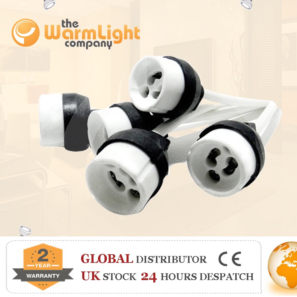

Bonsoir,
J'allais commander mais une question me chagrine, sur la photo les "douilles" ont l'air attaché les unes des autres, et c'est marqué:
* De couverture Tail prolongee (approximativement 20cm)
Rassurez moi, chaque "douille" est indépendante ?
Je dois les espacer de plusieurs mètres
Ps: comment est le câblage électrique derrière la douille, quel est le procédé pour visser le câble de 1,5mm2 partant du compteur électrique sur cette douille ?

Cela veut probablement dire que chaque douille est prolongée d'un câble qui mesure 20 cm.
Il suffit d'aller monter un domino au bout et de protéger le tout.

Kbil69 quand tu les recevras, tu verras sur la coque étanche noire, 1 ou 2 vis je ne sais plus
qu'il ne faudra pas oublier de serrer (pas trop fort), celle(s) ci sert à éviter d'arracher le cable de 20cm de la douille au cas où
qu'il ne faudra pas oublier de serrer (pas trop fort), celle(s) ci sert à éviter d'arracher le cable de 20cm de la douille au cas où La configuration dans mon profil

J'en déduis qu'il faut des cavaliers de type WAGO pour faire le raccordement entre les spots et le câble électrique de 1,5mm2, un wago de 6 avec 2 pour l'entrée, 2 pour aller au spot et 2 autres pour repartir vers le spot suivant.

c'est ce que j'ai mis wago mais en 4 cela suffit largement

Tu as la phase et le neutre qui arrivent du tableau vers le wago, cela fait 2 trous.
Tu as cette phase et le neutre qui vont au spot, cela fait 2 trous également.
Tu as la phase et le neute qui repartent au spot suivant, cela fait 2 trous.
J'en compte 6
J'en compte 6
