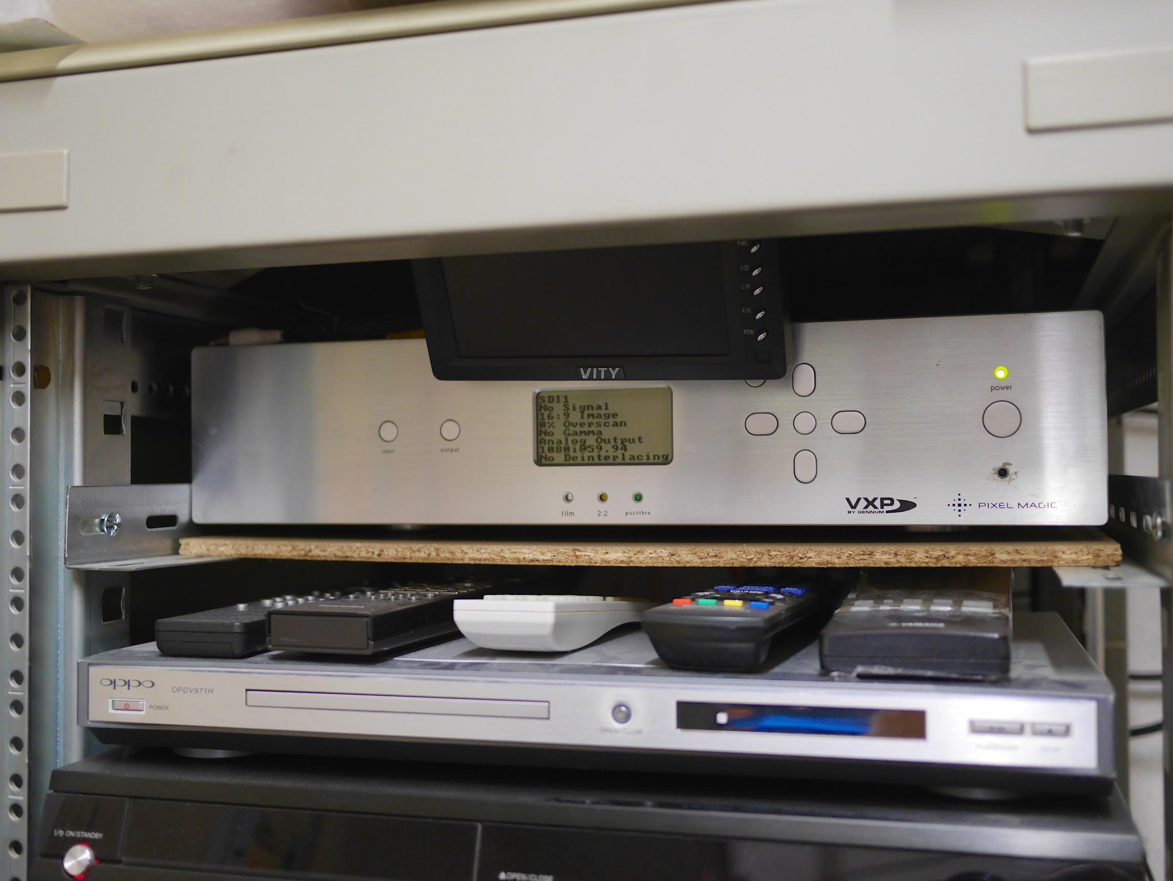

J'ai monté les amplis sur des équerres au niveau du rack.

Message » 03 Nov 2014 23:16
JIM a écrit:J'ai monté les amplis sur des équerres au niveau du rack.
+1, bien plus simple

Message » 04 Nov 2014 9:47
Vous avez une photo, je ne vois pas à quoi cela ressemble comme montage ? :wtf:
kbil69
Messages: 38337
Localisation: 69
Message » 04 Nov 2014 10:54
Avec l'armoire, il y avait des équerres qui restaient, 2 paires si je me souviens bien, comme il m'en fallait plus, j'ai acheté des équerres que j'ai coupé à la dimension du rack, deux vis pour les faire tenir dans les montants et voilà
sur celle-ci, les équerres se voient bien :
