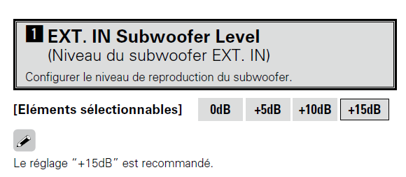

VaTeK a écrit:Juste par hasard, on ne sait jamais, le paramètre EXT. IN Subwoofer Level de ton Denon est sur quoi ?
Vu qu'il est écrit que +15db est conseillé...
Il me semble que c'est lorsqu'on "attaque" le denon sur les entrées analogiques 5.1, d'où EXTERNE IN :wink:
