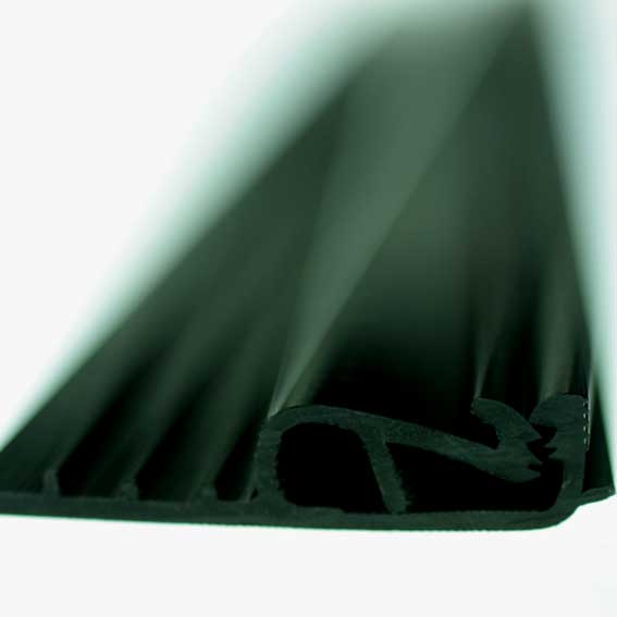

Seule une chose est contraignante, je ne me suis pas encore penché sur le problème mais cela va être plus galère à mettre les baguettes swall ou autre pour le tissu tendu car fixation obligatoire sur le rail.
Je ne vais pas avoir le choix que de les coller, j'espère que cela tiendra lorsque je vais tirer dessus pour tendre le tissu.
De plus je ne sais pas combien font les baguettes swall en épaisseur, car si elles font plus de 13mm, elles vont dépasser du BA13 ...

De mémoire, les baguettes swal font 9mm d'épaisseur au niveau de la rainure qui tient le tissus. Tu peux les coller, mais faut prendre une bonne colle (genre néoprène) car les pressions exercées sur les baguettes avec la spatule sont assez importante au moment de mettre le tissus. Les agrapher sont une autre solution mais il faut des agrafes assez larges sinon elle se tordent.

Pour la fixation des baguettes, je regarderai pour mettre des vis placo en plus de la colle si j'arrive à les mettre à un endroit où on ne les vera pas :wink:

Je n'avais plus en tête la forme de la baguette, effectivement ici à gauche de la baguette on peut mettre les vis et elles seront caché :wink:
