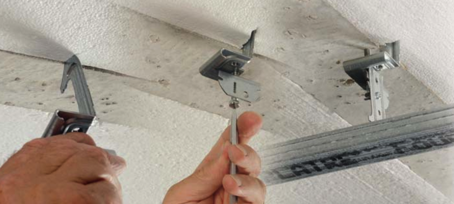

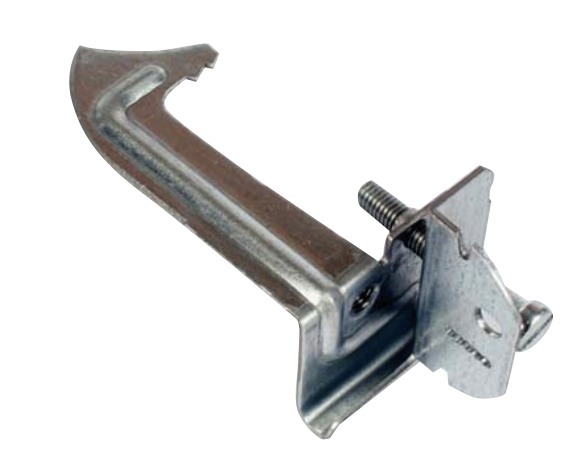

pourquoi ne pas envisager des suspente PHL?

Message » 20 Avr 2013 11:41
A oui, pas bête :P
Par contre je ne sais pas si je peux fixer cette accroche derrière mes hourdis (par rapport à ma dalle).

Message » 20 Avr 2013 11:45
kbil69 a écrit:Oui, JPL préconise de mettre l'ossature métallique du faux plafond sur les murs latéraux, mais l'ossature métallique des murs latéraux ne pourront pas non plus être fixés au plafond.
En gros, le faux plafond est retenu par les murs latéraux mais le haut des murs latéraux n'est pas retenu et donc dans le vide.
C'est le but, il n'est pas souhaitable de fixer le rail du haut au hourdi. Boîte dans la boîte mais pas de contact entre les 2, sauf le sol désolidarisé par plot ou ressorts. Ca sert pour l'isolation et non le traitement.
Si c'est pour fixer du traitement, ça n'a rien à voir mais le pb est le même pour la fixation.
Les suspentes adaptées, ça reviendra certainement moins cher pour le même résultat.
