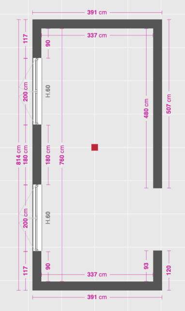

Des photos de la future salle (en 2 pièces pour le moment). D'ailleur comment on fait pour éditer le post de départ pour mettre des photos ou faire des liens vers des pots comme celui-ci ? je n'ai plus le bouton éditer...
Image Image Image Image
Image Image Image
Et les dimensions de la salle une fois "vidé"

Je crois qu'il faut être membre de l'association pour avoir les droits d'éditer au bout de X jours. Ça évite certaines dérives il me semble.
Il faut que tu mettes l'écran à l'opposé de l'entrée. Que l'entrée donne à la fois sur la salle (à droite en rentrant) et sur le local technique (à gauche du coup).

Et oui j'ai vu avec Julien ce sera en effet l'arrière de la salle en entrant et la partie tech on la fera en dehors donc plus de local tech.
On a 1,87m entre les murs porteurs pour choisir on ou va placer la porte d'entrée. Et on va condamner les 2 double fenêtres.

Je vois que Julien va te guider de bout en bout. :bravo: Mes petits softs peuvent aider. Mais il faut connaitre les dimensions restantes une fois le traitement acoustique mis en place. Il peut y avoir des panneaux dans la pièce (genre panneaux de schroeder) que l'on ne décompte pas du volume mais il va y avoir les Bass-Trap, le traitement des cloisons, etc. et tout ça, ça réduit le volume. Il faut donner à Julien comme consigne de manger un tout petit minimum de volume sur la hauteur (finition du plafond, revêtement(s) au sol), pas plus de 10/15 cm sur les murs et autant qu'il veut sur les murs frontal et arrière (jusqu'à 90 cm). :wink:
Tu creuses mon idée de décaisser juste pour les jambes des spectateurs de la 1ère rangée de sièges ? :roll:

Je lui passe le mot ;) mais c'etait ce qui étais prévu en effet.
Non je vais pas creuser c'est 5k min et bcp d'emmerde ! Je vais surement faire 2 sieges avant et 3 arrières en décallé et avec un mini estrade de 15cm par ex. Au pire on se baisse pour s'assoir pour les invités (pas souvent) et meme si ces sieges sont pas parfait en son le plus important ce sera les 2 avants ;)
