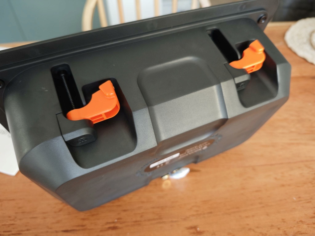

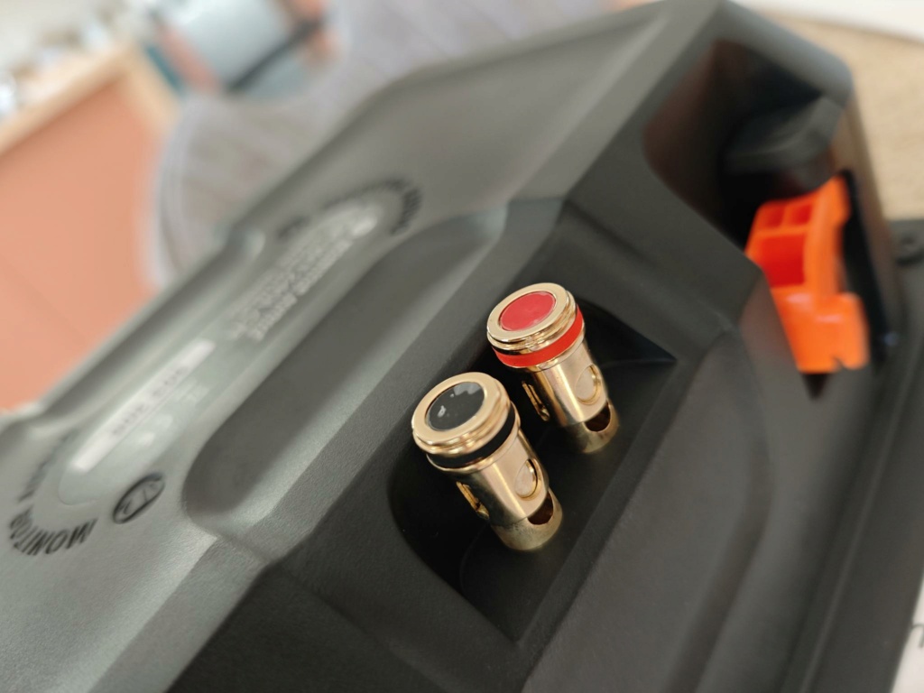

Comme c'est pas hyper passionnant, je me suis dit que j'allais vous présenter/déballer les enceintes surround (au nombre de 6) et les Atmos (au nombre de 4)

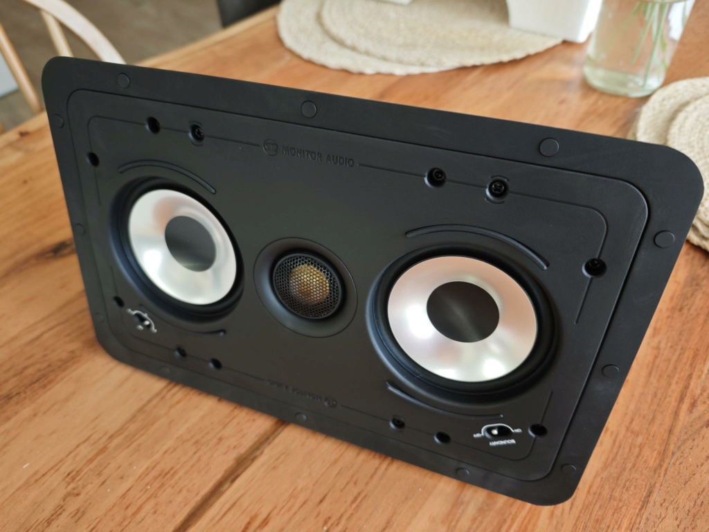

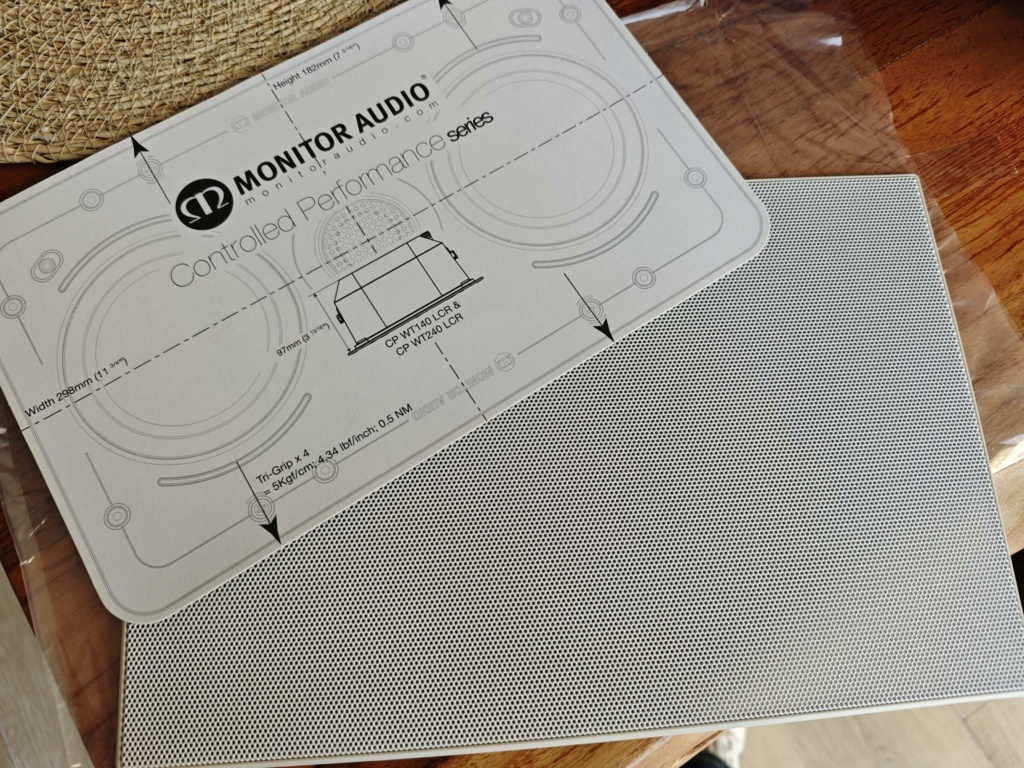

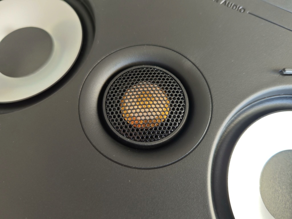

Enceintes Surround - Monitor Audio CP-WT240LCR
Dimensions: 33,3cm x 21,7cm
RMS: 100W
Sensibilité: 88 dB
Impedance: 6 ohms
Réponse en fréquence: 60 hz - 25 kHz
2 x 4” C-CAM® cone bass driver
1” C-CAM® pivoting gold dome tweeter
Scellées
Mes impressions et tests avec un petit ampli
A la sortie, on a vraiment une belle impression de qualité de construction. Elles sont closes, et la grille est magnétique. Niveau sonore, mon premier sentiment est une précision et une clareté "cristal". Le tweeter est orientable.

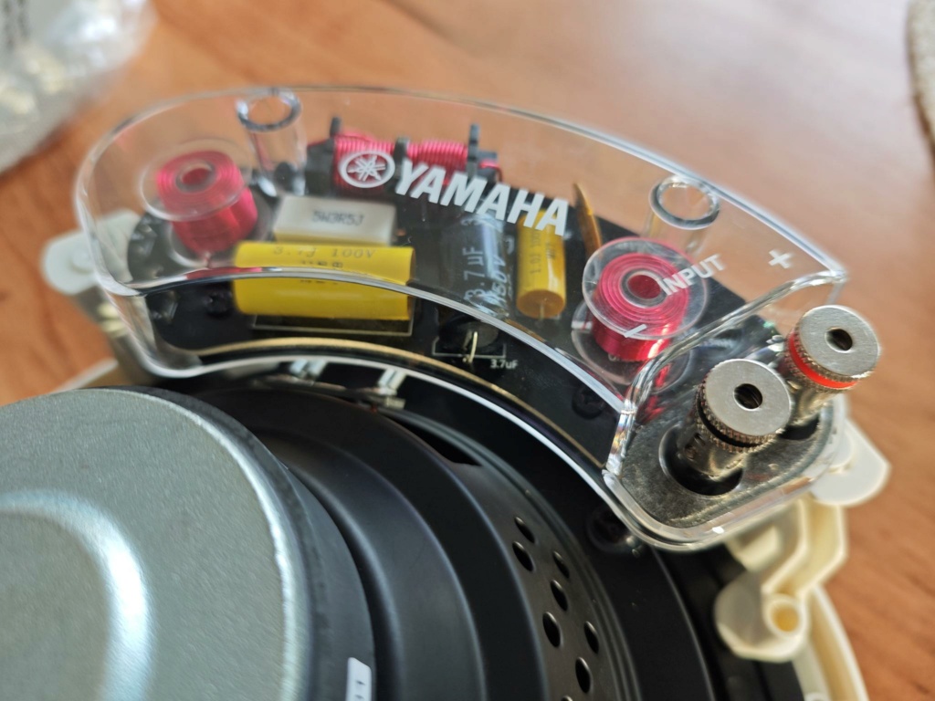

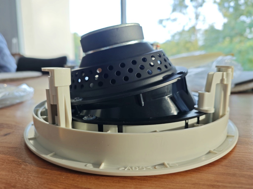

Enceintes Atmos - Yamaha NS-IW280C
Belle qualité de fabrication également, diamètre de 26cm. Et donc cette particularité d'avoir un angle de 15°.
Enceinte 3 voies
2 tweeters
Réponde en fréquences: 65 Hz - 28 kHz
Sensitivité: 85 dB
Puissance nominale/Max: 30W / 100W

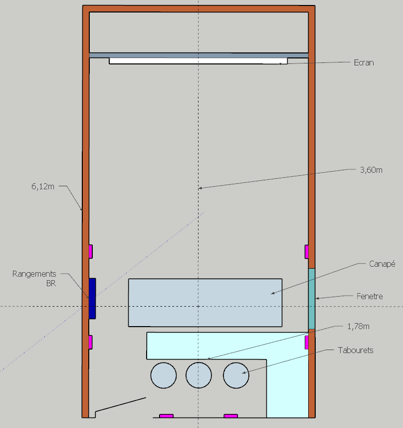

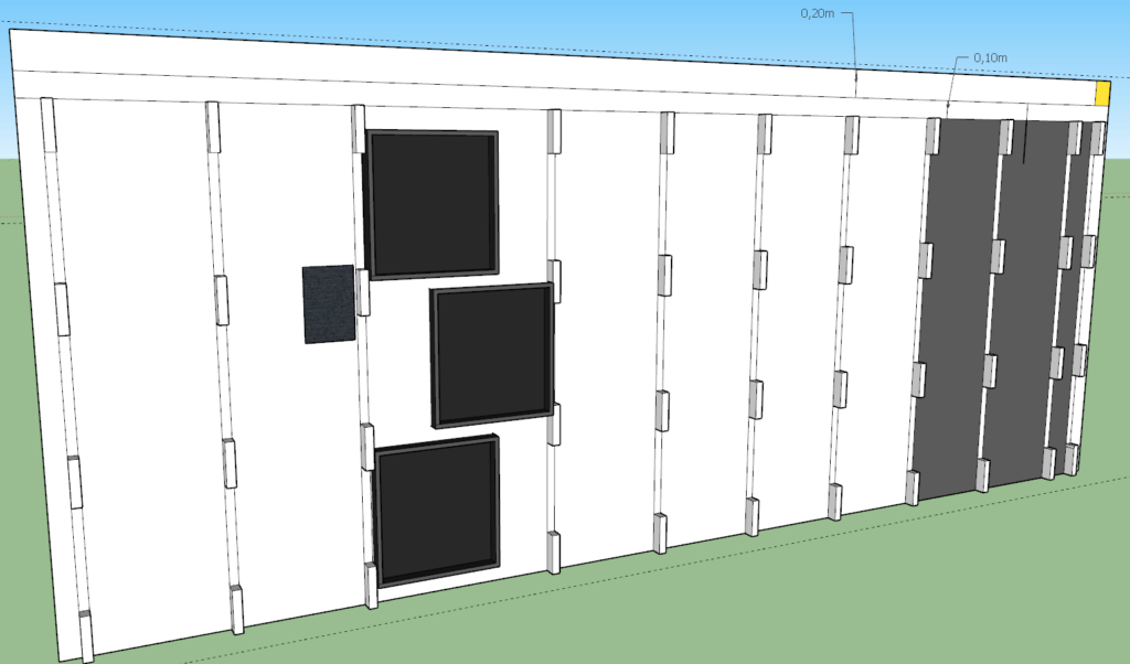

Aller, quelques plans et détails pour la mise en oeuvre...
Plan/vue du dessus
-Salle de 6,02m de long et 3,24m de large après isolation primaire
-Espace Ecran/enceinte False Wall de 60cm de profondeur
-Position de la fenetre à droite en turquoise
-Position des rangements Bluray intégrés à gauche en bleu foncé
-Position des 6 enceintes surrounds en rose
-Spectateurs à 3,60m de l'écran
-Bar d'appuie à l'arrière avec 3 tabourets

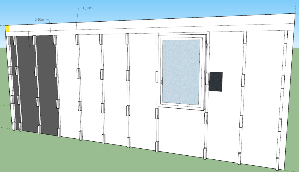

Structure Primaire Mur droit (avec fenetre - position d'une des enceintes surrounds)
Structure Primaire Mur gauche avec 3 meubles Besta intégrés dans le mur
