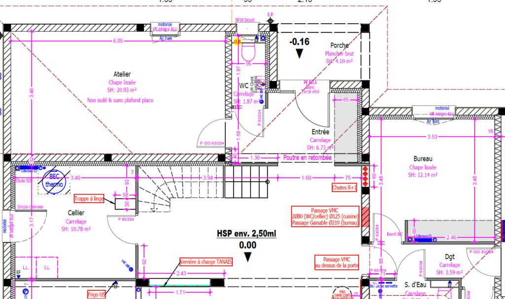

Merci Bachi pour toutes ces infos. Pour le contexte malgré tout:
-la porte de la salle donne sur l'entrée de la maison avec un WC juste à coté qui dispose d'une extraction VMC.
-La salle a une arrivée d'air Hygro sur la fenetre
-Il y a l'extraction/retour du chauffage/gainable de la maison également pas loin de l'entrée.
Il y a 2 VMC dans la maison une à l'étage qui extrait les pièces d'eau de l'étage + 2 au RDC.
La 2ème VMC est au RDC, et n'aspire que le WC à coté de la salle! Mais impossible d'y relier une 2ème gaine pour la salle, car le conduit passe par la maconnerie et des reservations, je n'y ai pas accès.
C'est dommage, car j'ai accès à la gaine d'extraction du WC juste au dessus de la salle!
Je me pose donc malgré tout la question si je mets pas un Y sur la gaine du WC pour aussi extraire la salle. Sachant qu'il y a aussi l'extraction du systeme gainable pas loin de l'entrée....

La circulation de l'air ne me parait pas complètement décrite. :roll:
Néanmoins l'air va de toute façon chercher le chemin le plus facile (moins résistant).
Il me semble que les entrées d'air de la salle aurait pu être coté écran et l'extraction via le WC. Dans ce contexte la porte d'entrée de la salle devrait être étanche.
Pour les débits je crois que c'est 1 volume par heure en moyenne.
Après il faut calculer en fonction des emplacements d'entrée d'air et des points d'extraction.
Avec du bon sens et quelques prises de tête on doit pouvoir faire quelque chose qui se tient. :wink:
Il peut aussi y avoir des entrées d'air filtrées (filtre F4 ou F5) ou utiliser la sortie d'une VMC pour souffler dans la pièce via le filtre. Attention débit souvent trop important.

Salut YvesM,
Bon alors, on reprend depuis le début.
La salle est donc nommée "Atelier" sur le plan. Elle fait finalement 6,12m x 3,46m.
La salle ainsi que les WC et l'Entrée partagent les mêmes combles. Le reste, il y a l'étage au dessus ou pas d'accès car maconnerie brique.
-Il y a une arrivée d'air frais au niveau de la fenetre de la salle.
-La porte de la salle est étanche et isolée.
-L'accès aux combles fait que j'ai accès directement à la gaine VMC du WC juste au dessus. Sur cette VMC, il n'y a que ce WC extrait, rien d'autre.

Oui effectivement c’est juste à côté, la vmc de ce wc elle est loin de la salle ?

Tonius a écrit:Oui effectivement c’est juste à côté, la vmc de ce wc elle est loin de la salle ?
Elle se trouve au dessus du bureau, a droite. Mais comme je disais, impossible de venir relier une autre gaine car impossible de traverser entre l'entrée et le bureau. (Pente du toit de l'entrée vers le bureau)

Message » 05 Jan 2025 15:03
hiddukel a écrit:Je me pose donc malgré tout la question si je mets pas un Y sur la gaine du WC pour aussi extraire la salle. Sachant qu'il y a aussi l'extraction du systeme gainable pas loin de l'entrée....
Le système gainable marche en circuit fermé ou est-ce qu'il y a une reprise d'air neuf ?
Possibilité extraire le WC et la salle avec une VMC commune et débrancher la gaine qui va au bureau (si la VMC ne sert qu'au WC)
YvesM
Messages: 3362
Inscription Forum: 28 Aoû 1999 2:00
Localisation: Auvergne
Message » 05 Jan 2025 15:32
YvesM a écrit:Le système gainable marche en circuit fermé ou est-ce qu'il y a une reprise d'air neuf ?
Le système est circuit fermé avec les arrivées d'air neuf au niveau de chaque fenêtre.

Message » 05 Jan 2025 15:41
Est-ce possible d'extraire le WC et la salle avec une VMC commune en débranchant la gaine qui va à la VMC située au bureau (si la VMC ne sert qu'au WC du RdC) ?

Message » 05 Jan 2025 21:45
Un carottage entre l'atelier et le cellier n'est pas envisageable ? Le cellier semble avoir une extraction.
Config 7.1 avec VP JVC X30/2 LR Infinity Kappa 8.2i/C JMlab Cobalt CC800/2 SUR JMlab Cobalt SR800/2 SUR BK YAMAHA/1 SW JMlab Cobalt SW800/Amplis YAMAHA RX-A1030 et YAMAHA M-40/PANASONIC DP-UB820/Salle dédiée de 16m² avec écran de base 2m65
dolay
Messages: 140
Inscription Forum: 15 Oct 2023 16:36
Localisation: Houilles (78)
Message » 05 Jan 2025 22:18
dolay a écrit:Un carottage entre l'atelier et le cellier n'est pas envisageable ? Le cellier semble avoir une extraction.
Oh punaise, pas pensé à ça ! Il y a un mur en brique mais ça pourrait être une solution.
Faut que je regarde côté cellier comment ça se passe.
Merci!
Sinon je me prends pas la tête. J'ai une tuile à douille de rab, je mets une VMC pour la salle dans les combles...

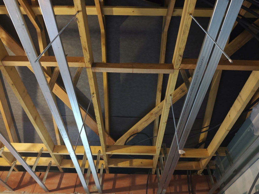

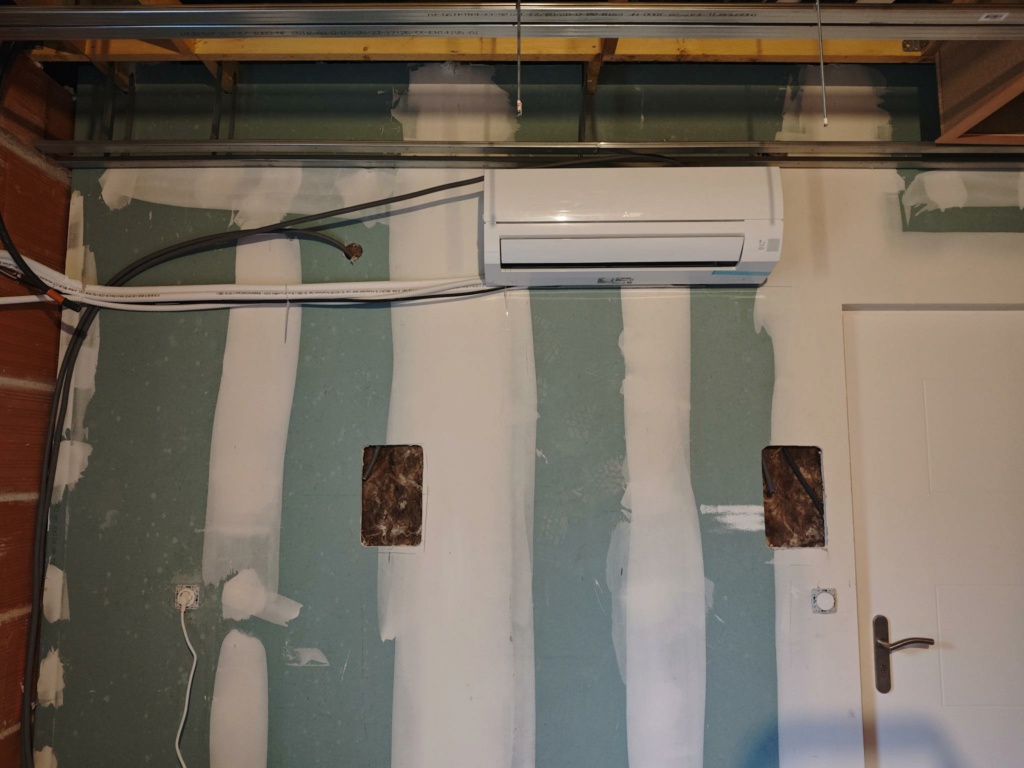

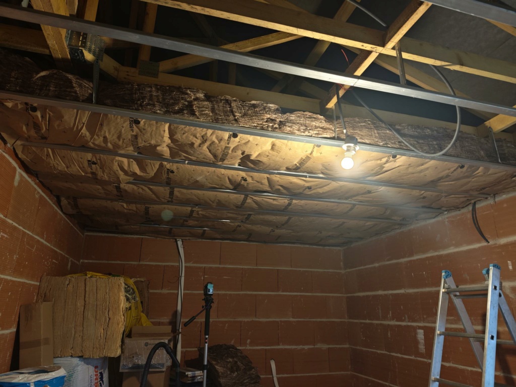

Petit update avec photos!
Le XTZ est arrivé! :love:
l'isolation plafond est terminée, j'ai commencé la structure primaire, mur droit terminé.
Photo lors de l'isolation:
Pour porter le VP, le support sera fixé dans une planche de MDF, fixée à la charpente par des tiges filetées:
Petite vue du mur arrière avec les emplacements des enceintes - gaines passées, et le split reversible. un coffrage viendra recouvrir les cables et gaines.
Et pour finir, petit teaser... je travaille sur les mesures, etc... je peux simplement dire que ce ne sont pas les cadres de tissus d'habillage :hehe:
