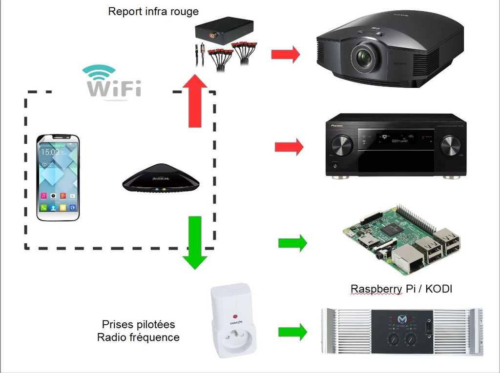

Ayé j'ai trouvé !
Hier nous avons organisé une rencontre HCFR du côté de Nantes (2 visites de salles et un resto sympa avec 14 passionnés). J'ai discuté de mon petit problème et c'est Iroise
qui m'a donné la solution en me proposant de changer l'ordre d'allumage des appareils, notamment en mettant le VP en 1er (il avait eu un souci à un moment et il l'avait résolu de cette manière). Et bien ça marche !!
Du coup, sur mon smartphone je clique sur un bouton et la salle s'allume. Le film est fini, je clique sur un autre bouton la salle s’éteint. Comme l'appli tourne sur le wifi de la maison, je peux être dans le salon et allumer la salle en finissant tranquillement mon café.
Encore mieux, je peux partager les scénarios que j'ai créé. Du coup j'ai installé l'appli sur les mobiles de mes filles et de Madame, elles sont maintenant totalement autonomes pour aller regarder un film. Un smartphone peut allumer et un autre peut éteindre. Simplissime, franchement c'est le pied ! Un grand merci à Fanvw pour le tuto
Je vous ai préparé un petit schéma pour bien visualisé l'organisation du bidule :
Voici l'appli avec les 2 boutons :
Le détail du scénario d'allumage avec sa vidéo :
Le détail du scénario d'extinction avec sa vidéo :
Pour 60 € de budget en comptant les prises électriques pilotées, il n'y a aucune hésitation à avoir.
qui m'a donné la solution en me proposant de changer l'ordre d'allumage des appareils, notamment en mettant le VP en 1er (il avait eu un souci à un moment et il l'avait résolu de cette manière). Et bien ça marche !! Du coup, sur mon smartphone je clique sur un bouton et la salle s'allume. Le film est fini, je clique sur un autre bouton la salle s’éteint. Comme l'appli tourne sur le wifi de la maison, je peux être dans le salon et allumer la salle en finissant tranquillement mon café.

Je suis content que tu ais solutionné ton problème.
- IROISE
- Messages: 1530
- Inscription Forum: 24 Juin 2006 18:40
- Localisation: NANTES
Ça a son petit effet quand même de tout pouvoir mettre en route / éteindre en n'appuyant que sur un bouton !

Ah bah voilà, content pour vous et bien vu IROISE, il est vrai que j'allume aussi mon VP en premier
