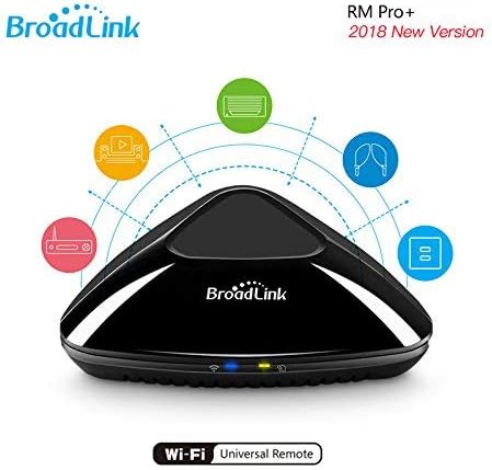

Voilà déjà un moment que j'avais envisagé la domotisation de ma salle, mais passé les premières réflexions, je m'étais trouvé face à un problème lié à la centralisation des signaux (principalement IR et RF). Il n'y a encore pas si longtemps que ça, l'offre permettant cette centralisation n'était pas forcément large et/ou facile d'accès techniquement (facilité de programmation) et/ou accessible financièrement. Le super tuto domotique de notre ami Fanvw dit "le Pirate" m'a permit de trouver des réponses à des questions que j'avais laissé en suspens.
Un grand MERCI à toi Franck :wink: :thks:
Je ne reprendrais pas les étapes déjà largement et parfaitement détaillées sur le topic de notre ami, pour cela je vous laisse cliquer sur le lien ci-dessus.
Pour ma part je vais reprendre le même principe sans Alexa dont je ne suis pas fan (j'en convient, c'est très personnel). Mon idée est de pouvoir piloter facilement la salle via une tablette dédiée ou un smartphone. J'ai donc acheté un Broadlink RM pro qui doit arriver demain à la maison

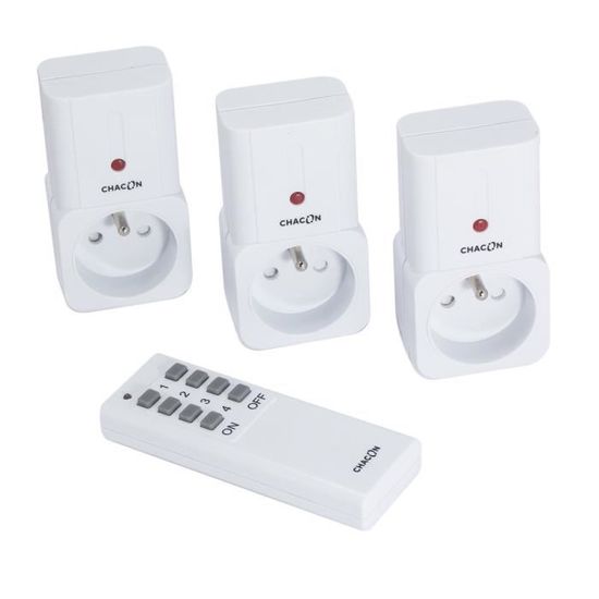

et des prises Chacon 54655 télécommandées que j'ai déjà reçu, testé et approuvé (simplissime d'utilisation).
Le lot devrait me me permettre de piloter facilement l'ensemble de mes électroniques (ampli + bloc de puissance + raspberry + vidéo projecteur + volet roulant de la salle) pour un budget d'environ 60 € :D Reste juste une interrogation concernant le pilotage de la PS4 :wtf:

La partie gestion des électroniques a bien avancé, comme discuté avec toi, le plus dur a été de trouver le bon emplacement pour le Broadlink RM pro. J'ai pu créer tous mes appareils en IR et mes prises télécommandées en RF, puis ordonner tout ce petit monde dans les 2 scénarios qui m'intéressent :
1. Allumer la salle HC
2. Eteindre la salle HC
Pour la phase 1 (électroniques seulement), ça fonctionne à 95%... j'ai juste un souci avec la commande d'allumage et d'extinction du VP (Sony HW 55 ES). Le bouton est bien reconnu et enregistré mais la commande ne passe pas correctement à chaque fois... je cherche pourquoi...
Restera ensuite la phase 2 : inclure les éclairages en installant des micro modules Chacon 54524 (très surement sur le premier spot de chaque zone). Je les commanderai ce week-end.

Bon je viens de passer un petit moment à affiner mes essais.
:idee: Avant bien vérifier que vous disposez de l'appli IHC for EU et non de l'appli IHC "seulement". Les 2 existent, ont le même logo mais pour l'Europe c'est bien la version EU qu'il vous faudra... euh oui, je m'étais planté et j'ai donc du tout reprendre :oops:
J'ai toujours un souci pour allumer mon VP :( (pas pour l'éteindre).
Voici la télécommande IR mon de VP avec son unique bouton ON/OFF en haut à droite.
Aucun souci pour apprendre le code au Broadlink RM pro. Ci-dessous l'écran de mon smartphone avec le device que j'ai créé manuellement pour le VP (cliquez pour agrandir les 4 écrans).
Ici l'ensemble des devices créés et présents dans la salle :
Le scénario pour allumer la salle :
Et celui pour éteindre la salle :
Tout fonctionne parfaitement pour allumer ou éteindre l'ampli et les 2 prises télécommandées. Que ce soit en mode télécommande seule ou dans le déroulé des 2 scénarios. Le fait d'avoir mis 1 secondes entre chaque étape à fiabilisé le déroulé et la bonne prise en charge des instructions en mode scénario.
En revanche pour le VP :
1. en mode télécommande, pas de souci pour allumer le VP :D
2. en mode télécommande, pas de souci pour éteindre le VP
:D
3. en mode scénario, impossible d’allumer le VP :(
4. en mode scénario, pas de souci pour éteindre le VP :D (à ceci prêt que je ne dois appuyer qu'une fois au lieu de deux)
Je pense qu'il y a un souci dans l'enregistrement de la commande et/ou de sa diffusion par le Broadlink RM pro. Il est probable que je n'aurais pas le souci s'il y avait 2 boutons (ON+OFF).
@ Fanvw : as-tu eu ce problème avec ton VP ?

Pour info, je dois attendre 6 sec entre le moment où j'allume ma prise du VP et envoyer le code IR (VP Sony)

Merci pour l'info. Je viens de modifier le scénario sans plus de succès :-?
Ce qui est quand même fou, c'est que ça fonctionne très bien en mode télécommande mais pas une fois inclus dans le scénario... mais uniquement le scénario d'allumage car tout fonctionne parfaitement dans le scénario d'extinction :grr:

Fessée, :charte:
Ton UNIVERSAL REMOTE est le Broadlink, c'est lui qui pilote tes Appliance (VP, ampli, etc)
Tu as déclaré tes Appliances comme des Universal Remote :hein: , en gros tu demandes à chaque Electroniques de servir de télécommande Universelle pour toutes tes Electroniques :lol:
Si tu relis le tuto tu verras que le screen Universal Remote ne doit faire apparaître que ton ou tes Broadlink et que dans chaque Broadlink une fois créés doit apparaître tes Appliance (VP, ampli,etc) déjà, Comme il manque l'apprentissage de ton Broadlink en wifi 2,4 ghz avec IHC for EU, je comprends mieux que les scènes ne doivent pas se dérouler comme il faut :grad:
Le bouton On et Off de ton VP est le même avec normalement un second appuie lors de l'extinction quelques secondes après (bizarre ta remarque).
Ensuite As tu fais le test du bouton quand il te le demande une fois celui ci reconnu par IHC for EU ?, j'imagine que non puisque ton VP est créé comme un Universal remote.
Ma telco pour mon JVX X500 à deux boutons pour l'allumage et l'extinction (ON + Stand BY), mais je ne vois pas pourquoi avec un seul bouton à deux fonctions cela ne marche pas
Si j'étais toi je créerais 2 boutons pour ton VP (peut être même 3, le premier appuie pour éteindre doit ensuite te demander encore un appuie pour confirmer), car le codage envoyé par ta telco ne doit pas être le même quand ton VP est allumé ou éteint :idee:
Perso Efface tout tes Universal remote et Scènes, reprends le tuto à tête reposée et recommence :wink:
