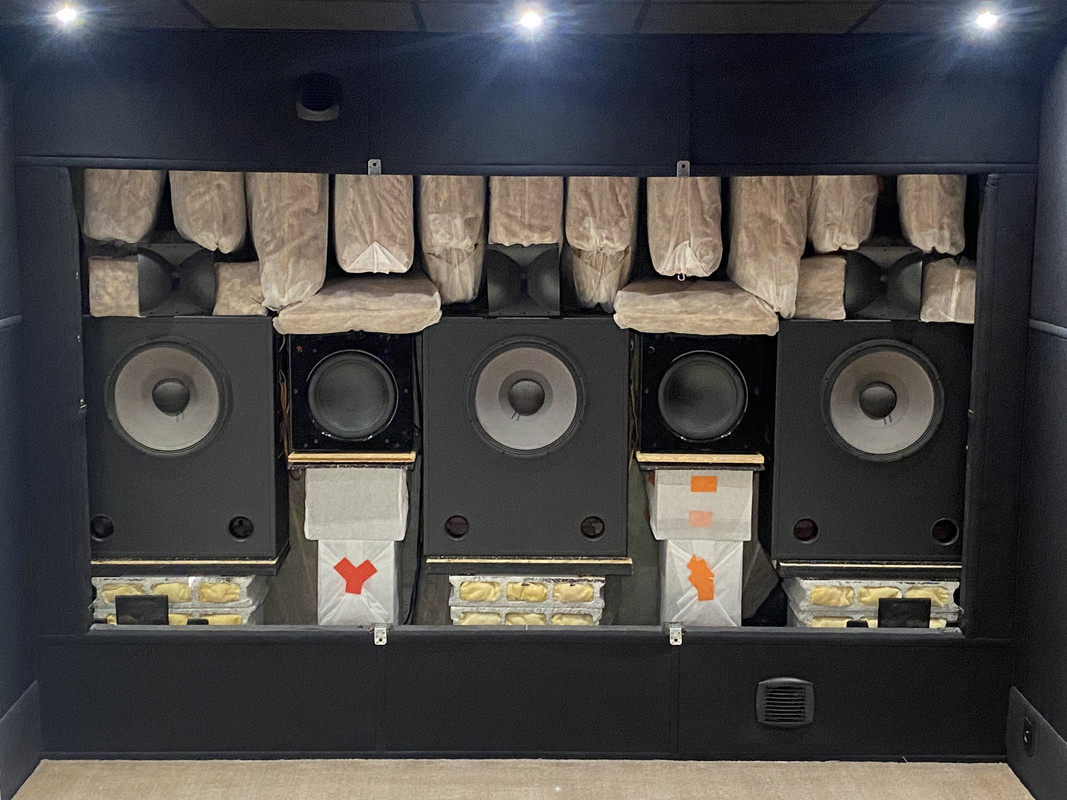

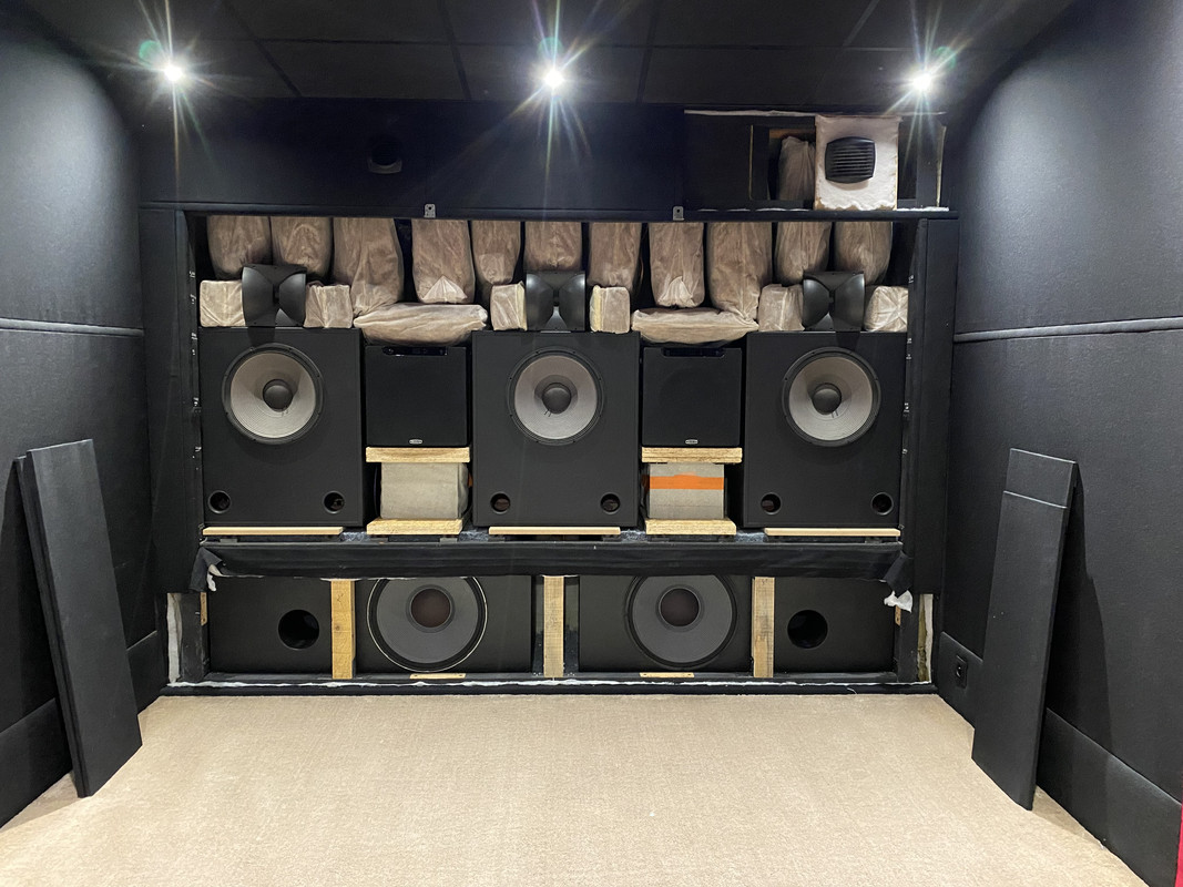

Ça faisait un petit moment que je n'avais pas posté quelques photos

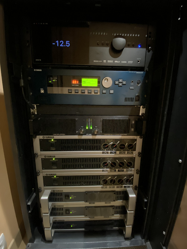

Le rack qui est plein :
Remplacement du DME24 par un DEM64
Nouveau venu LabGruppen Fp3400 pour alimenter les subs

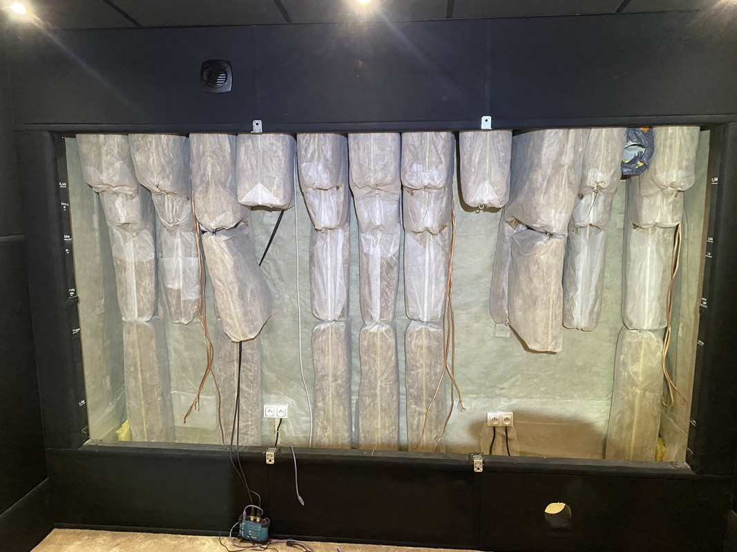

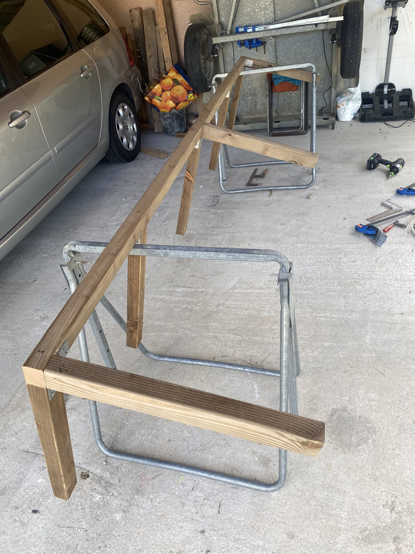

Scène avant les travaux

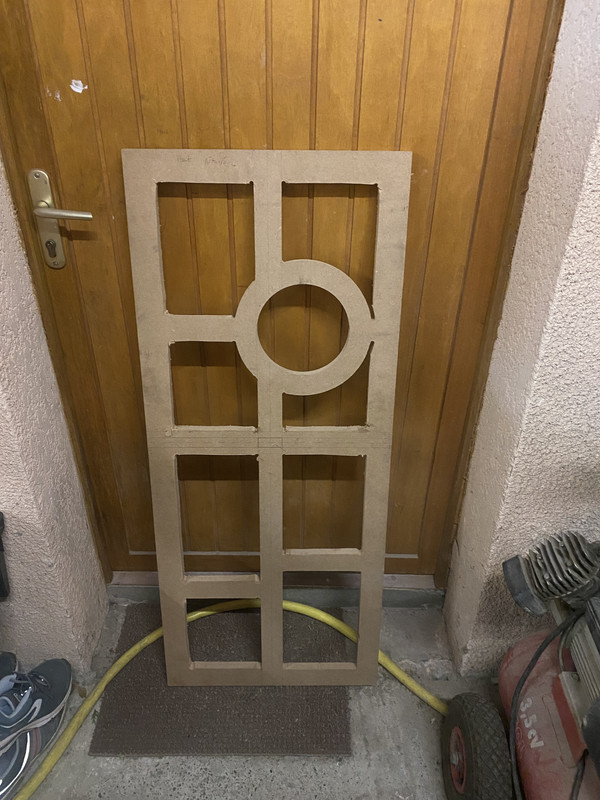

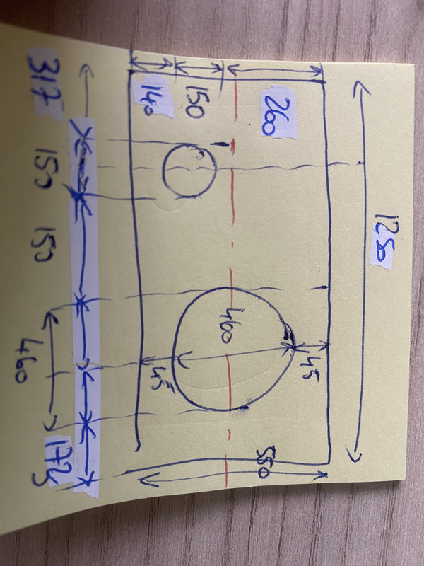

Le plan Diy pour insertion dans la scène avant
Objectif 247 litres

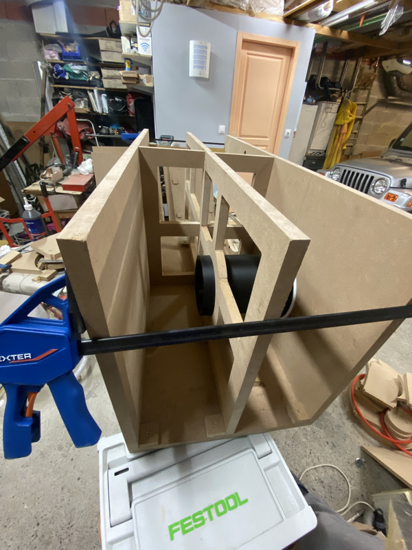

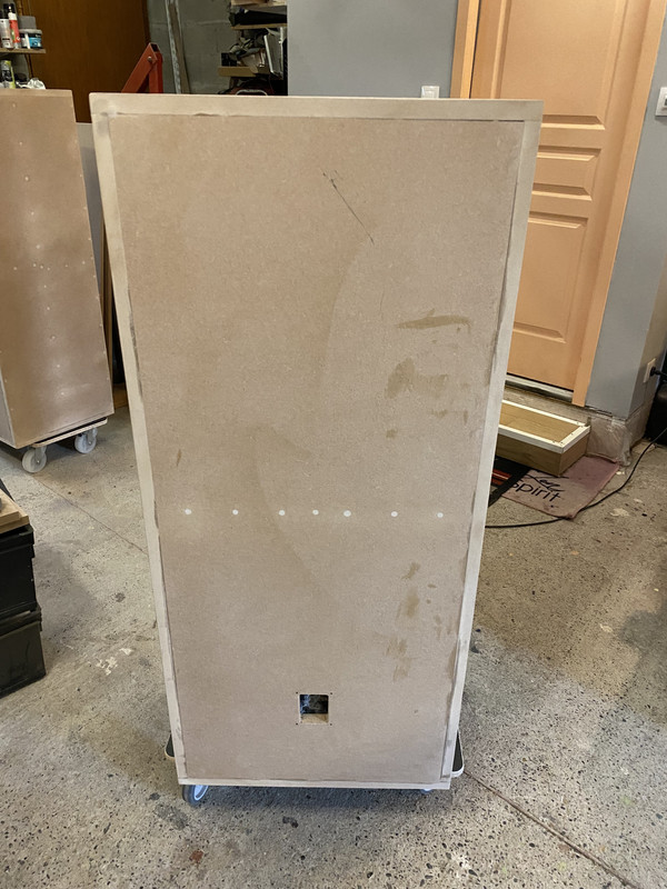

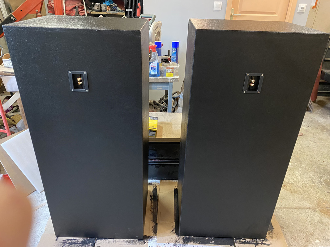

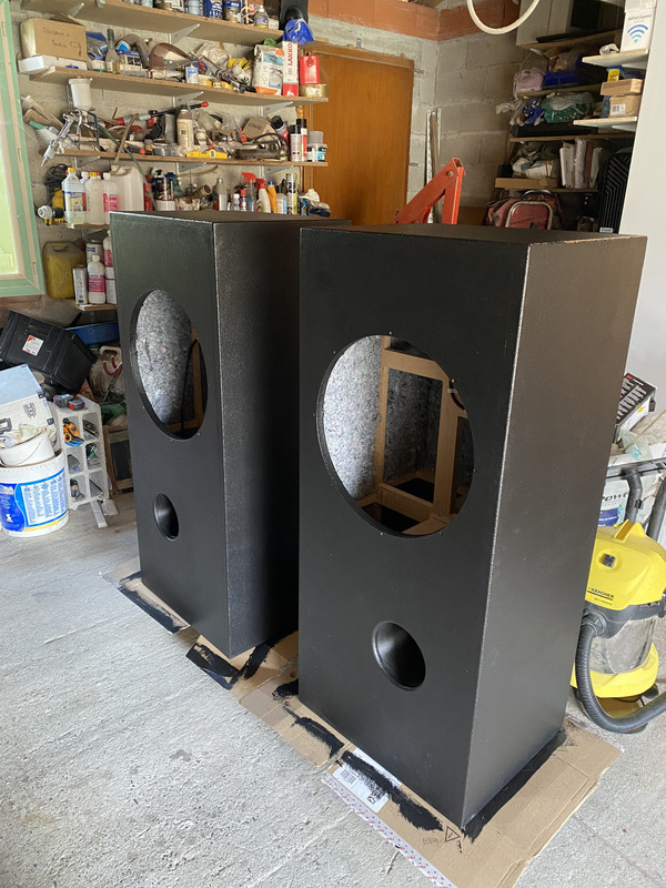

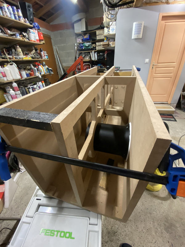

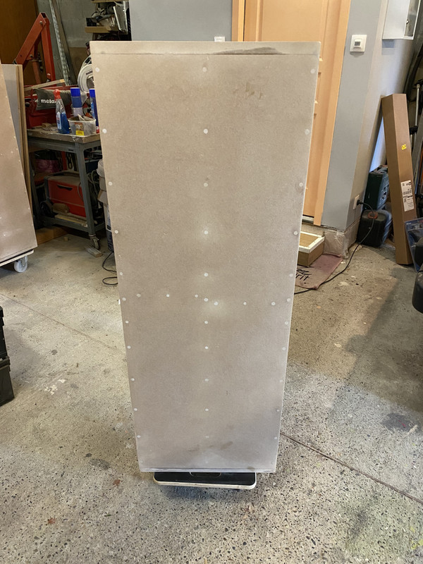

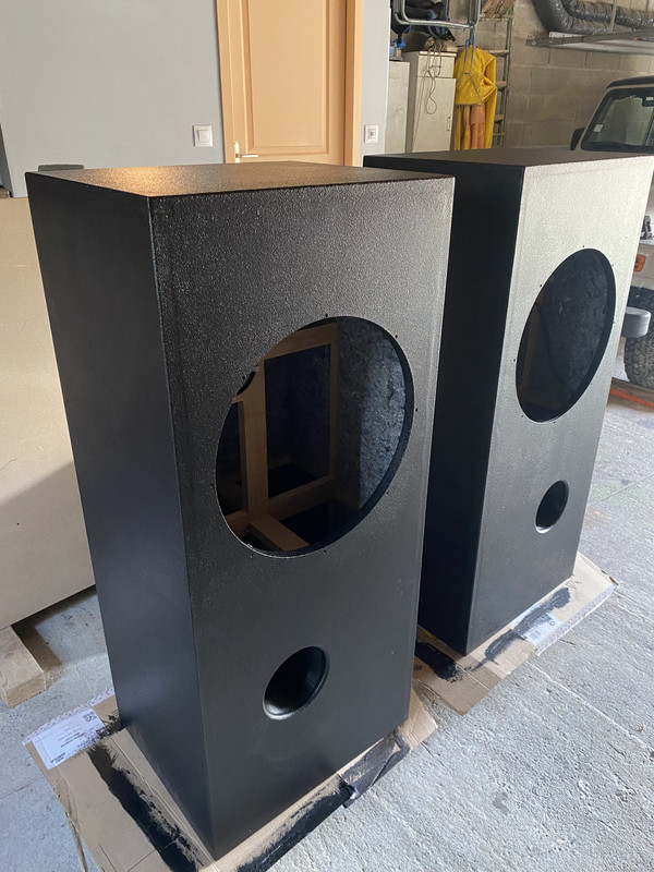

Fabrication de subs à base de JBL 2241H :

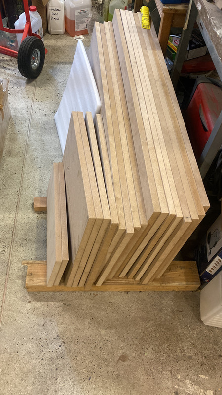

Le tas de planches (médium 22mm)

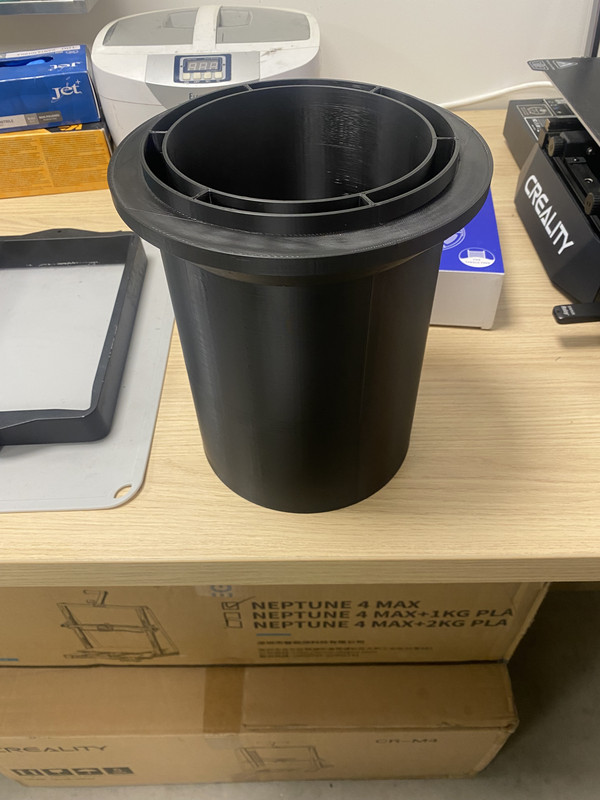

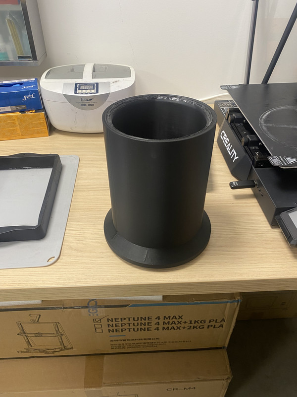

Les évents à l'imprimante 3D (Merci les gars du boulot)
Évent 150mm intérieur x 262mm de longueur (Caractéristiques de la jbl pro 4641)

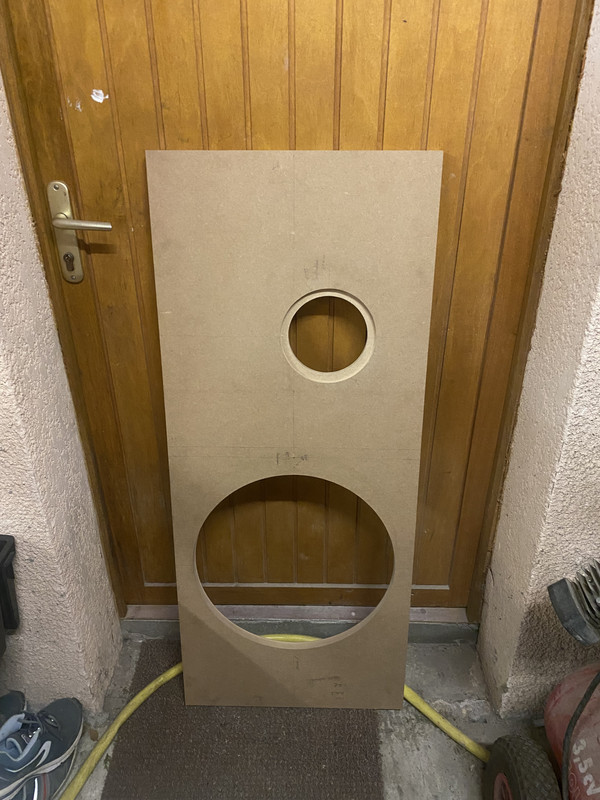

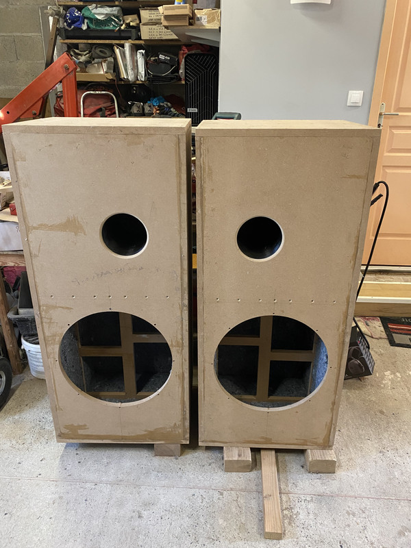

Découpe façade hp + évent

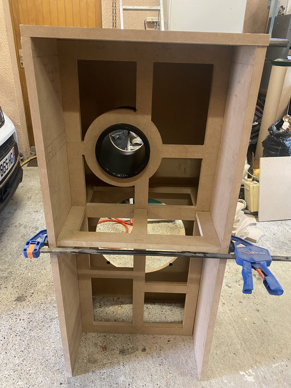

Raidisseur intérieur vertical
Le montage à blanc

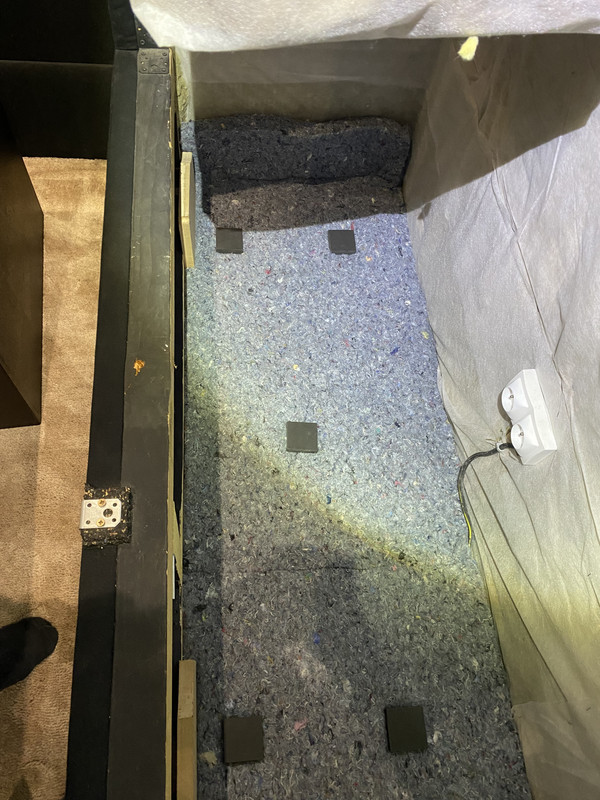

Pose amortissant
Collage + ponçage

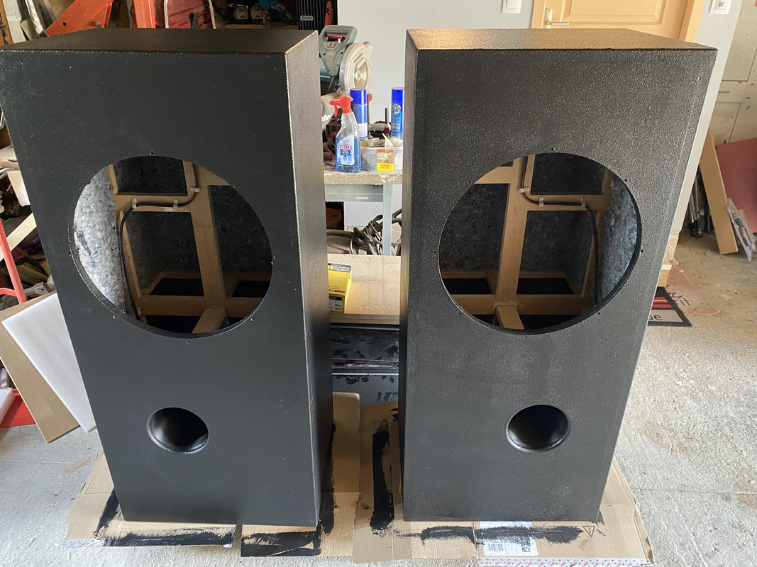

Mise en peinture (Warmex au rouleau nids d'abeille)

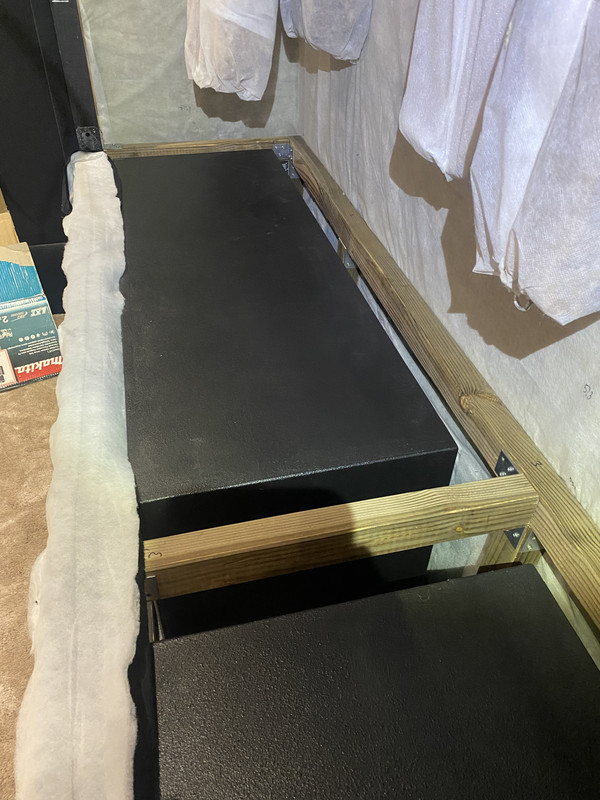

Démontage scène avant

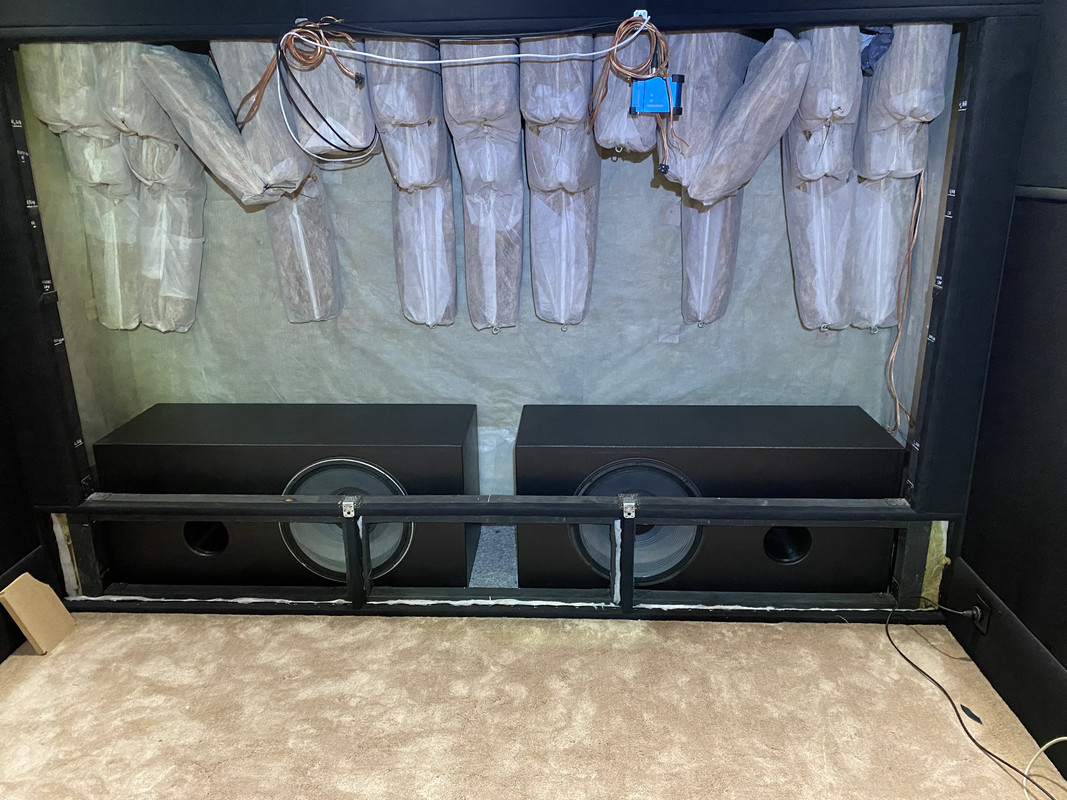

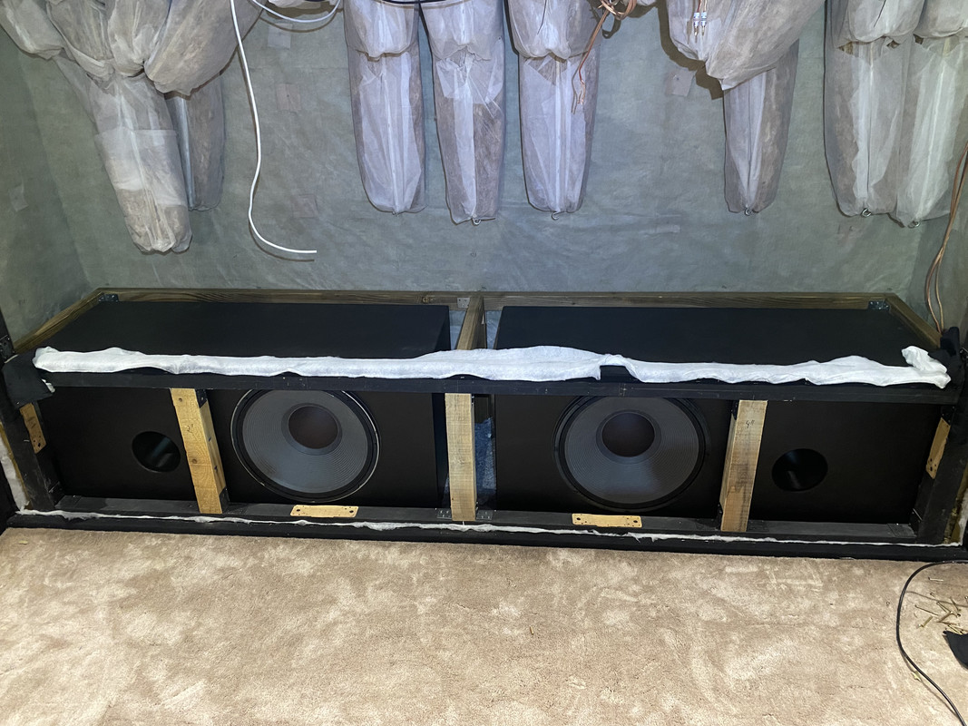

Mise en place des subs dans la scène avant sur plots acoustipads

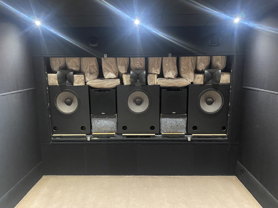

Support arrière des LCR
Modification de la scène avant
Planche de support des frontales JBL3678 (sur plots acoustipads)
Re-installation du matériel
Fabrication des cadres pour le tissus tendu
Tissus tendu sur les cadres
Fin des travaux après une semaine
Objectif 247 litres
Le montage à blanc
Pose amortissant
Collage + ponçage

un travail magnifique, propre et epuré! BRAVO!
du coup il y a un melange de subwoofer?

Quel travail, top! aussi bien sur les subs que la scene avant.
Quelle section de bois as-tu utilisée pour des cadres de tissu?

Salut,
Beau travail, caissons super bien réalisés et intégration très bien pensée.
Ca doit apporter un gros plus dans le rendu du grave
Quel poids les évents ?

Superbe!
Tu gardes quand même tes velodyne, ils semblent unitiles là non, voir contre-productif ?

Merci,
ce sont des baguettes de 37x13mm mais avec du 26x13mm c'est bon aussi
Pour l'instant les nouveaux subs ne sont pas calibrés, je les ai laissé mais CDGG me conseille de les sortir pour ne laisser que les JBL
l'event seul 865g (19 heures d'impression et pratiquement une bobine de 1kg de PLA par event) + 2600g de résine = à peu prés 3,5kg
ca ne parait pas surprenant effectivement , du coup le cedric va faire un petit voyage pour calibrer ca

On va tout faire à distance, il va prendre la main sur mon systeme

Salut Frédéric,
Super boulot bravo
reste plus qu’à caler tout sa ! Je pense que tu ne sera pas dèçu !
Belle scène et très belle salle au passage
si je passe dans le coin un jours je viendrai bien voir tout sa avec ton accord

Tu devrais peut-être installer les petits subs à l'arrière ?
- dr rotule
- Contributeur HCFR 2024
- Messages: 14408
- Inscription Forum: 14 Nov 2004 0:23
- Localisation: Seine et Oise
mais il faut les memes pour les mettre a l'arriere, cedric ne pourra pas faire un reglage propre
- rominet28
- Messages: 96
- Inscription Forum: 16 Jan 2009 14:34
- Localisation: 28-CHATEAUDUN
dr rotule a écrit::bravo:
J'avoue y avoir penser, mais il parait assez difficile à régler car ce ne sont pas les mêmes HP (Velodyne avec Dsp, diametre des membranes etc...)
Anthem Avm70, Yamaha DME64N, Yamaha p3500s (x3), Yamaha xm4080 (x3), Sony XW5000, Shield pro, Oppo203, Htpc, Jbl Pro 3678 actives (x3), Jbl Pro 8330A(x6), Focal 100 icw6(x6), Subs Velodyne Spl 1200U(x2) + DiY base Jbl 2241h (x2), 4K référence 280, 9.4.6
- Rabou
- Messages: 291
- Inscription Forum: 14 Fév 2009 17:54
- Localisation: Toulouse
Rabou a écrit:dr rotule a écrit::bravo:
Bah, je l'ai fait chez Porciprince avec 2x JBL 3635 devant et 2x petits Klipsch R-12SW à l'arrière.
--> Résultat sans commune mesure
Le délai du dsp n'est pas un problème avec le processeur Yamaha DME64.
